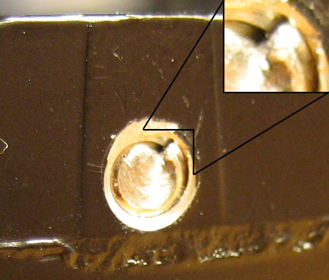

Var å hentet to Western Digital disker på posten i dag.
Når jeg skulle til å montere diskene oppdaget jeg at i det ene huller hvor man fester "feste_skruene" var det en bit av en skrue som stod igjen.
I mitt tilfelle bruker jeg plast skinner som plugges i alle tre monterings hullene og for å få skinnen
til å passe måtte jeg kutte av den ene plast tappen. Ikke 100% stødig!
Noen som har vært borti noe lignende før? Er ikke mulig å få ut skruen uten og evt bruke drill etc.. Noe som sier seg selv at jeg ikke kommer til å prøve på.
Disken lå i orginal forsegling, så dette tyder på at det er rester fra produksjonen
eller fra en test benk. Bør jeg bare sende den i retur?
Diskene står å formaterer nå og har ikke merket noen problemer med disse uten om dette.

Jeg hadde sendt den i retur, kan være en "factory repaired" harddisk?
Eller at de bare ikke har borret opp hullet der skruen skal være? Tror ikke de bruker skruer når de tester dem på fabrikken...

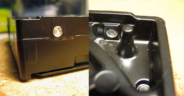

Helt enig at det ser ut som en fabrikasjonsfeil. Jeg synes jeg ser antydninger til riper på venstre bilde og aluminiumsspon på høyre. Stemmer dette. Var posen bare forseglet med lapp eller var den sveiset igjen?
Jeg ville absolutt ha klagd på dette. Hvem vet hva annet den disken har vært igjennom før du fikk den.
Personlig ville jeg kjørt datarecovery for å sjekke om den er brukt før.
Foruten det som allerede er sagt (jeg hadde også sendt i retur) så skulle det ikke forundre meg det grann om dette kom fra Komplett, men jeg har forståelse dersom du ikke vil "advare" oss mot den butikken det ble kjøpt fra.
Som nevnt var disken innpakket i forseglet pakke fra produsent, derfor mener jeg at butikken ikke kan klandres! Velger derfor å ikke henge ut butikkens navn og rykte.
Kan også avkrefte for roac at det ikke er komplett i denne sammenheng.
Hvordan det skal være mulig å beskylle nettbutikken for denne feilen vites ikke.
For meg ser det ut som det er en bit av en skrue som sitter igjen. Under tvil kan det være et gjenge verktøy, men dette har vel en litt anderledes konstruksjon.
Legger ved et bedre bilde så kan dere dømme selv.
Skal sende mail til butikken nå å høre hva de har å si om saken.
5195518[/snapback]
Den var sveiset og påtrykket logo fra fabrikk! Ikke spiselige fuktkuler/pose også. Identisk med den andre disken, uten noe mistenkelig! Mener ikke å kunne se noe spor av aluminiumsspon når jeg undersøkte disken. Det fremhevet seg veldig på bildene i forhold til hva jeg så med øynene.
Diskene er av typen Western Digital Caviar SE 8 250GB S-ATA
WD2500JD-00HBB0 Prod. 06 JUL 2005

Litt avhengig av hvem som snakker, så kan en antistatisk pose med en klistrelapp som "forsegling" oppfattes som ny fra fabrikk. F eks komplett/datakjeden har en egen evne til å gjøre dette selv, samtidig som de har et dårlig rykte på seg for tidvis å levere brukt vare ut til ny kunde.
Det er tydeligvis ikke det som har skjedd her, og ja jeg er enig i at det nok er en produksjonsfeil.
Ganske sikker er bit av en gjengetapp fra produksjonen. Litt opp til deg om du vil ta bryet med å returnere den å få ny. Du har jo i alle fall full garanti og data tar du jo alltid backup av :p
