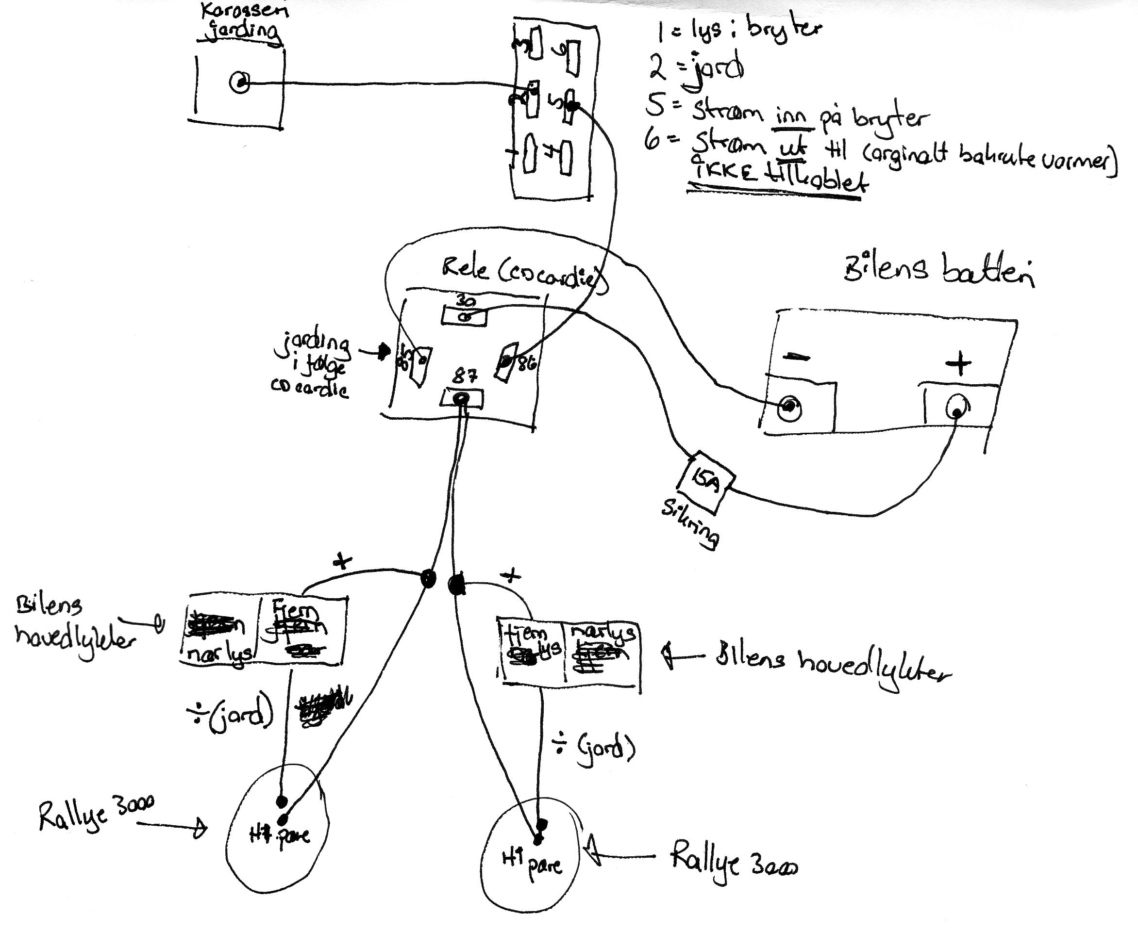

I mellomtiden har jeg tegnet en skisse over hvordan det allerede er koblet og tenkt koblet ferdig ut fra tegniner fra CD Cardic og Hella. Håper den er forståelig. Hvis dårlig bilde, last det ned på maskinen og åpnet det i et bildevisnings program istedet for internett explorer.

Ok, som du selv skrev tidligere:
30 hadde jeg koblet riktig
87 hadde jeg koblet riktig
men 86 og 85 er omvendt i forhold til CD Cardic bruks anvisningen
Jeg skal forsøke det.. Antar da at rallye 3000 lysene automatisk kommer på når jeg slår på hoved fjernlysene, men at jeg kan slå av rallye 3000 lysene separat fra hovedfjernlysene med denne type oppkobling?!
Ut fra tegningen du har lagt ut skal det gå en + ledning fra 86 til det ene hovedfjernlyset? Men var ikke helt med på den høyre hovedlys tegningen, der går ikke ledningene sammen, den øverste røde til vesntre som er fjernlys går til den øverste røde til høyre som går til nær lys? Det dtemmer vel ikke? Den skal vel til fjernlys den også.. eller skal det ikke kobles sammen i det hele tatt? Beklager, men jeg er nok litt for dum til å skjønne akkurat dette.. liker å se ting i praksis skjønner du ;) Kanskje du kan forklare/tegne den siste biten til meg? Da tror jeg mye har falt på plass.
Slik jeg har det i dag har jeg blutselig 2 jordinger også, en til releet og en til bryteren (separate) det er vel ikke riktig..
Ikke la deg forvirre av "nærlys +" og fjærnlys +" de beskriver
bare hva ledningene går til, og ikke hvordan selve lysene fungerer.
Du kobler selvfølgelig 86 på det hovedlyset som er nærmest der
du har montert releet. Du skal bare koble 86 til et av hovedlysene,
86 er bare "styrestrøm", den sørger bare for at ekstralysene blir aktivert
og deaktiver samtidig som fjærnlysene, det trenger en bare en ledning til.

Ja, etter den tegningen fra Zandro begynner jeg å skjønne ting.. er derfor svært irritert over tegningen som var med CD Cardic pakken.. den er liksom feil.. det sa de heller ikke noe om på delelageret der jeg kjøpte lyktene og rele settet. De antar vel at alle og enhver vet alt.. og derfor skjønner at tegningen er feil.. ihvertfall i forhold til oppkobling av fjernlys. Det står jo ikke noe på pakken for hva slags oppsette dette er til.

Nå har jeg snudd om på kabelen slik du har vist på bildet du sendte. men jeg var også tilfeldigvis innom Hellanor i går, da sa de at med den koblingen jeg nå har gjort ville den bli en kortslutning i bryteren..
Jeg har ennå ikke fått montert på selve ekstralysene og prøvd da jeg ikke fikk tilgang til garasje i går kveld og det regnet ute.
Kortsluttning? da kan de umulig forstå hvordan et rele fungerer
det er ingen kortsluttning mellom 85 og 86 det som skjer er at
når det blir strøm mellom 85 og 86 så aktiveres en elektromagnet
som flytter ei plate som gir kontakt mellom 30 og 87 ergo ingen
kortsluttning.
kortsluttning.

Pen tegning, zandro!

Det er bare ett minus med koblingen (betyr ikke noe i praksis,
bare rent "forskriftsmessig". VET at det ikke finnes forskrifter fra 50 volt
og ned over. Men sier det allikevel).
Det er ikke helt bra å bryte minus-polen. (bryter i kupè)
Minus-polen skal ALDRIG brytes, kun pluss-polen.
Btw: Meget fin tegning! :thumbup:
Edit: bryteren burde ha stått imellom 86 og styring ifra fjernlyset.
85 til jord bør gå uavbrutt.
Endret av Tor Haakon
Jeg har også lært at man aldri skal bryte jord, kan bli kjipt ved en kortslutning :(
5530786[/snapback]
Jeg er enig i at jording ikke skal brytes. Derfor har jeg valgt å sette bryter mellom fjernlys tilkoblingen (86 - Stjeler styrestrøm fra hovedfjernlys)

Må bare nevne at det er ulemper med å koble bryteren på
86 også. Du får lange strekk med + kabel i et miljø der nesten
alt er jord. var en Ford Orion som brant opp her for 2 år siden
han hadde koblet det akkurat slik, det viste seg at det hadde blitt kortsluttning til jord torpedoveggen før bryteren.
kortsluttning er kortsluttning - til + eller + til -

I dette tilfelle er tegningen 100% riktig.Grunnen er at du sparer kabellengde,og at den kabelen ikke kan kortsluttes.Den kablen går det kun 0.2 amp igjennom og vil ikke kortslutte noe enten du legger den til gods eller pluss.Vi må skille mellom strøm i f.eks hus som ikke bruker gods som en strømføring.
Å bryte jord er helt vanlig i bil. "Alle" biler har det i forbindelse med at dørene aktiverer coupé-belysningen. Mange japanske biler har også minus-styrte hovedlys.
Hehe, det er ganske morsomt å se en mekaniker som ikke er vant med minusstyring feilsøke. :p
