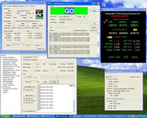

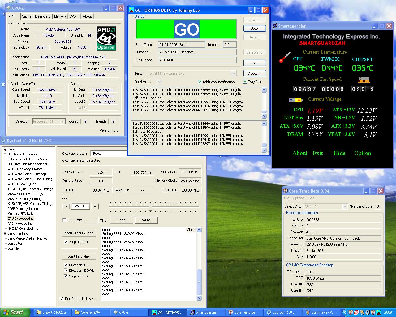

knopflerbruce Skrevet 2. juni 2007 Skrevet 2. juni 2007 Tenkte jeg kunne laste opp et resultat av litt småklokking i formiddag med den nye 175'en min Hvis noen har sett tilsvarende på luftkjøling vil jeg gjerne se link. Dette må da være en EKSEPSJONELT god CPU
lucky666 Skrevet 2. juni 2007 Skrevet 2. juni 2007 (endret) Viser Smartguardian og cpuz riktig vcore verdi? Endret 2. juni 2007 av lucky666
knopflerbruce Skrevet 2. juni 2007 Skrevet 2. juni 2007 (endret) Viser Smartguardian og cpuz riktig vcore verdi? 8768963[/snapback] Jepp. :!: Edit. DVS Ikke heeelt rett, i bios er den 1,225v. Skiten her undervolter noe så sinnsykt. var nesten 3g-stabil på 1,26v (ITE/CPUZ, 1,3v BIOS), men tempen avr på 51c. Jeg hadde en 175 før (tilhører nå tamw, som jeg tror har postet noe greier med den allerede), og den hadde "warmbug" på 52c, dvs at den ble kronisk ustabil på høye temps. Nesten umulig å få den stabil med luftkjøling i det hele tatt lol. Men på vann fløy den. Endret 2. juni 2007 av knopflerbruce
pcp160 Skrevet 3. juni 2007 Skrevet 3. juni 2007 Er ikke selv så opptatt av "se hvor kald den kan bli på grei frekvens" klokking, men det der var jo meget imponerende knopflerbruce. Og dersom du altså skal bruke den på luft er det jo en gullchip for det formålet. Er dette gjort i "vanlig" romtemperatur, eller er det Norsk sommerkveld...?
knopflerbruce Skrevet 3. juni 2007 Skrevet 3. juni 2007 Er ikke selv så opptatt av "se hvor kald den kan bli på grei frekvens" klokking, men det der var jo meget imponerende knopflerbruce. Og dersom du altså skal bruke den på luft er det jo en gullchip for det formålet.Er dette gjort i "vanlig" romtemperatur, eller er det Norsk sommerkveld...? 8771527[/snapback] Poenget mitt er at en annen 175 med samme stepping ble ustabil på rett oevr 50 grader uansett frekvens, så jeg mener det KAN være noe sånt på denne også. Forøvrig er jo ikke 46c load med 1,2v særlig kjølig (kjørte en 180 på 1,65v med samme loadtemps en gang til sammenligning... 3g klokk på den). Jeg er som deg og driter i om den er kald (syns heller det generelt sett er en fordel at den er varm, siden det da ligger mer potensiale i den med bedre kjøling). Den skal nok brukes på vann, bare jeg får somlet med til å kjøpe skikkelig pumpe På luft er den vel OK, men det er jo et handikap (ift luftkjøling) at den blir så varm allerede ved 1,2v. Er vel ca 21-22c i resten av huset, og siden datarommet er LITE blir det fort et par grader over det når pcen står og kjører orthos
pcp160 Skrevet 3. juni 2007 Skrevet 3. juni 2007 Jeg er som deg og driter i om den er kald (syns heller det generelt sett er en fordel at den er varm, siden det da ligger mer potensiale i den med bedre kjøling). Den skal nok brukes på vann, bare jeg får somlet med til å kjøpe skikkelig pumpe På luft er den vel OK, men det er jo et handikap (ift luftkjøling) at den blir så varm allerede ved 1,2v. Er vel ca 21-22c i resten av huset, og siden datarommet er LITE blir det fort et par grader over det når pcen står og kjører orthos 8771705[/snapback] He he, ok Knopflerbruce vi er kanskje i samme båt da . Jeg tror kanskje jeg gikk glipp av hva som var ditt poeng Det jeg syns var imponerende var 1. at den klarte 2,8Ghz på 1,2x volt, og 2. at du ikke hadde mer enn 34 grader load. 34 grader @2.8Ghz trodde jeg var bra, min er varmere enn det på vann (1 grad... ) Men jeg ser da at det er coretemp du går etter, og det tallet er kanskje ikke så imponerende? Men ok, jeg har aldri helt skjønt hvorfor man er så opptatt av coretemp, men bare for oppklaringens skyld, er det coretemp rett over 50 grader du har opplevd kronisk ustabillitet med en tilsvarende, eller god gammel cpu temp?
knopflerbruce Skrevet 3. juni 2007 Skrevet 3. juni 2007 Jeg er som deg og driter i om den er kald (syns heller det generelt sett er en fordel at den er varm, siden det da ligger mer potensiale i den med bedre kjøling). Den skal nok brukes på vann, bare jeg får somlet med til å kjøpe skikkelig pumpe På luft er den vel OK, men det er jo et handikap (ift luftkjøling) at den blir så varm allerede ved 1,2v. Er vel ca 21-22c i resten av huset, og siden datarommet er LITE blir det fort et par grader over det når pcen står og kjører orthos 8771705[/snapback] He he, ok Knopflerbruce vi er kanskje i samme båt da . Jeg tror kanskje jeg gikk glipp av hva som var ditt poeng Det jeg syns var imponerende var 1. at den klarte 2,8Ghz på 1,2x volt, og 2. at du ikke hadde mer enn 34 grader load. 34 grader @2.8Ghz trodde jeg var bra, min er varmere enn det på vann (1 grad... ) Men jeg ser da at det er coretemp du går etter, og det tallet er kanskje ikke så imponerende? Men ok, jeg har aldri helt skjønt hvorfor man er så opptatt av coretemp, men bare for oppklaringens skyld, er det coretemp rett over 50 grader du har opplevd kronisk ustabillitet med en tilsvarende, eller god gammel cpu temp? 8771860[/snapback] over 50 på core temp ja. Tempsensorene på DFI Expert er helt håpløse, så ITE-verdiene er ikke mye å gå etter. Derimot leser core temp sesnorene på CPuene, og de er nøyaktigere. Imponerende komemr an på øyet som ser, høyere temp gir jo utslag i lavere maksklokk. Hadde den vært 35c load hadde jeg kanskje klart å tyne den bittelitt mer
pcp160 Skrevet 3. juni 2007 Skrevet 3. juni 2007 knopflerbruce Postet i dag, 16:14 over 50 på core temp ja. Tempsensorene på DFI Expert er helt håpløse, så ITE-verdiene er ikke mye å gå etter. Derimot leser core temp sesnorene på CPuene, og de er nøyaktigere. Imponerende komemr an på øyet som ser, høyere temp gir jo utslag i lavere maksklokk. Hadde den vært 35c load hadde jeg kanskje klart å tyne den bittelitt mer I form av en tendens til å vise for lav temperatur mener du? Jeg vet jo ikke hva jeg skal tro, men akkurat Smartguardian som jeg ser du har oppe har faktisk jeg også hatt litt dårlig erfaring med på mitt Expert (viste usannsynelig lav temp, lik eller lavere enn vannet ) Men med Everest tror jeg ikke det er så hakkende galt hos meg, ca 10 grader over vanntemp virker ikke helt usannsynelig som cpu temp syns jeg? Core temp er jo som du sier mer nøyaktig, responderer langt raskere på endringer osv, men hva bruker dere da som grenseverdi for hva som er for varmt? Jeg har aldri sett noe tall fra AMD/Intel på hva som er for varmt når man leser av med coretemp, men for Opteron er vel max casetemp noe rundt 60-65, og da antar jeg at coretemp ligger ganske langt over dette. Siden jeg er så glad i metaforer ser jeg det omtrent som på en bilmotor der man måler temperaturen på kjølevannet, og bruker det som måleenhet for hvor varm motoren er. Hvis man i steden hadde hatt en sensor rett ved forbrenningskammeret ville man sett mye mer nøyaktig, feks ved en forbikjøring ville man sett noen hundre graders økning med en gang. Men dette tallet er likevel ikke interessant annet enn for å se hvor mange grader det er, siden produsenten kun spesifiserer at kjølevannet ikke skal overstige en viss temperatur. Men jeg hører gjerne hva dere andre tenker om dette, jeg ser jo at det er blitt veldig vanlig å referer til coretemp, så antar at jeg enten har gått glipp av et eller annet poeng, eller ser ting veldig anderledes. Men knopflerbruce, nå føler jeg meg nesten litt dum her, men må jo bare spørre siden jeg ikke vet om jeg har forstått det hva var det du selv syns gjorde dette til en EKSEPSJONELT god cpu, dersom det ikke var 2,8 Ghz @ meget lav spenning, og ei heller lav temperatur?
knopflerbruce Skrevet 3. juni 2007 Skrevet 3. juni 2007 knopflerbruce Postet i dag, 16:14 over 50 på core temp ja. Tempsensorene på DFI Expert er helt håpløse, så ITE-verdiene er ikke mye å gå etter. Derimot leser core temp sesnorene på CPuene, og de er nøyaktigere. Imponerende komemr an på øyet som ser, høyere temp gir jo utslag i lavere maksklokk. Hadde den vært 35c load hadde jeg kanskje klart å tyne den bittelitt mer I form av en tendens til å vise for lav temperatur mener du? Jeg vet jo ikke hva jeg skal tro, men akkurat Smartguardian som jeg ser du har oppe har faktisk jeg også hatt litt dårlig erfaring med på mitt Expert (viste usannsynelig lav temp, lik eller lavere enn vannet ) Men med Everest tror jeg ikke det er så hakkende galt hos meg, ca 10 grader over vanntemp virker ikke helt usannsynelig som cpu temp syns jeg? Core temp er jo som du sier mer nøyaktig, responderer langt raskere på endringer osv, men hva bruker dere da som grenseverdi for hva som er for varmt? Jeg har aldri sett noe tall fra AMD/Intel på hva som er for varmt når man leser av med coretemp, men for Opteron er vel max casetemp noe rundt 60-65, og da antar jeg at coretemp ligger ganske langt over dette. Siden jeg er så glad i metaforer ser jeg det omtrent som på en bilmotor der man måler temperaturen på kjølevannet, og bruker det som måleenhet for hvor varm motoren er. Hvis man i steden hadde hatt en sensor rett ved forbrenningskammeret ville man sett mye mer nøyaktig, feks ved en forbikjøring ville man sett noen hundre graders økning med en gang. Men dette tallet er likevel ikke interessant annet enn for å se hvor mange grader det er, siden produsenten kun spesifiserer at kjølevannet ikke skal overstige en viss temperatur. Men jeg hører gjerne hva dere andre tenker om dette, jeg ser jo at det er blitt veldig vanlig å referer til coretemp, så antar at jeg enten har gått glipp av et eller annet poeng, eller ser ting veldig anderledes. Men knopflerbruce, nå føler jeg meg nesten litt dum her, men må jo bare spørre siden jeg ikke vet om jeg har forstått det hva var det du selv syns gjorde dette til en EKSEPSJONELT god cpu, dersom det ikke var 2,8 Ghz @ meget lav spenning, og ei heller lav temperatur? 8772558[/snapback] Generelt pleier jeg å si at opp mot 60 load er maks. Den i sigget har 60c load på den ene kjernen (core temp), og hadde jeg drevet med SKIKKELIG CPu-intensive greier her hadde jeg nok klokket den ned bittelitt og skrudd ned volten et hakk. Core temp viser stort sett 5-10 grader høyere temp enn ITE (har testet på 3 Expert-kort og rundt 10 s939 CPUer), og jeg stoler mer på core temp enn på ITE pga hvilke sensorer som leses av. Hvis det er TCaseMax du tenker på så er den 63c på optyen, og 67c på x2'en i sigget, btw. Det var det med volt/klokk jeg siktet til da jeg mente ekspesjonelt god ja
pcp160 Skrevet 3. juni 2007 Skrevet 3. juni 2007 Så bra, da var endelig det oppklart knopflerbruce Det var TCaseMax jeg siktet til ja, slik jeg har forstått, eller valgt å tolke sammenhengen i dette er det nettopp den temperaturen Everest, Probe, MB5 og hva de nå heter alle samme forsøker å gjengi, selv om jeg skal være den første til og innrømme at de gjør det med høyst variabelt hell og nøyaktighet. Og ingen viser jo faktisk TCase, heller ikke Core- temp. Men da har jeg i alle fall fått klarhet i hvordan dere bruker dette, og hvor du setter grensen. Jeg trodde faktisk Coretemp gjerne viste enda mer enn 5-10 grader+, men så igjen har jeg brukt dette mest på DFI Expert, så det kan hende det er på bærtur, selv om jeg selv syns det står nogenlunde i stil med målt vanntemp. Ok, nok om det. Jeg ser at jeg har godt og vel 10 grader forskjell mellom kjernene ved idle her, men under load er det bare noe få grader diferanse. Er dette normalt? Hadde trodd at forskjellen skulle bli heller større ved last, så ble positivt overasket over dette.
knopflerbruce Skrevet 4. juni 2007 Skrevet 4. juni 2007 Så bra, da var endelig det oppklart knopflerbruce Det var TCaseMax jeg siktet til ja, slik jeg har forstått, eller valgt å tolke sammenhengen i dette er det nettopp den temperaturen Everest, Probe, MB5 og hva de nå heter alle samme forsøker å gjengi, selv om jeg skal være den første til og innrømme at de gjør det med høyst variabelt hell og nøyaktighet. Og ingen viser jo faktisk TCase, heller ikke Core- temp. Men da har jeg i alle fall fått klarhet i hvordan dere bruker dette, og hvor du setter grensen. Jeg trodde faktisk Coretemp gjerne viste enda mer enn 5-10 grader+, men så igjen har jeg brukt dette mest på DFI Expert, så det kan hende det er på bærtur, selv om jeg selv syns det står nogenlunde i stil med målt vanntemp. Ok, nok om det. Jeg ser at jeg har godt og vel 10 grader forskjell mellom kjernene ved idle her, men under load er det bare noe få grader diferanse. Er dette normalt? Hadde trodd at forskjellen skulle bli heller større ved last, så ble positivt overasket over dette. 8773439[/snapback] Kan ikke si at jeg kan forklare hvorfor temperaturforskjellen minker ved last ift. idle, men har sett det samme et par ganger selv. Så det er nok normalt, men uforklarlig
