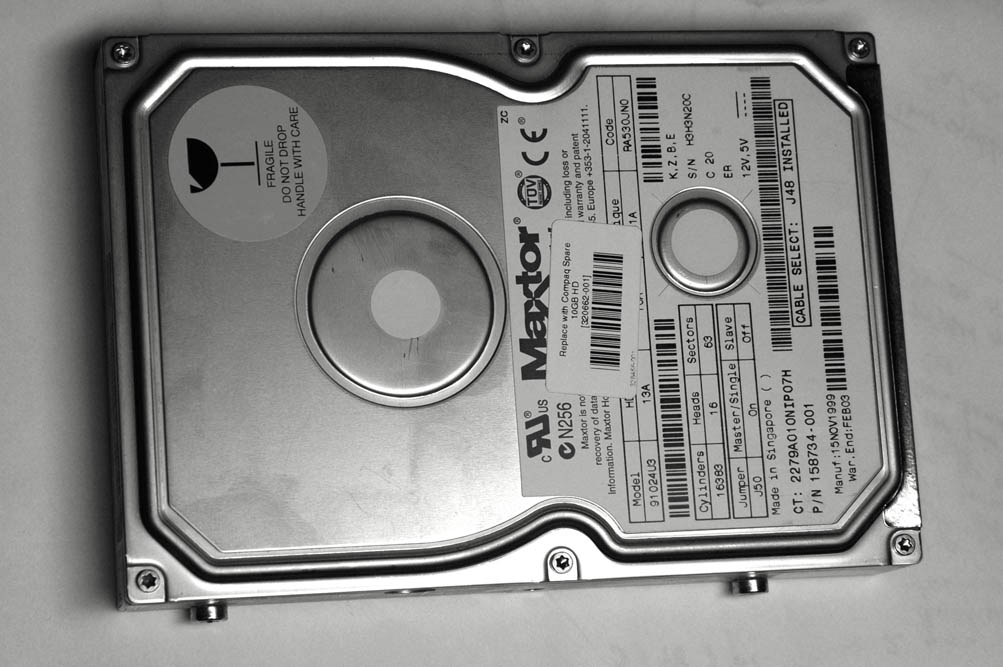

Sjekket med kollege også, men fant ikke noen disk av samme type. Er det noen som tilfeldigvis har en Maxtor 10 Gb model 91024U3 - eller faktisk har jeg bare bruk for et kretskort for denne.
Håper ...
Jeg har en 10gb maxtor liggende et sted, men husker ikke nummeret på den. Legg ut et bilde av disken din - godt nok til at man kan lese teksten på etiketten, så kan jeg lete dersom jeg tror det kan være av samme slaget.

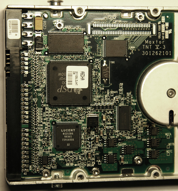

Høres supert ut. Legger ut et bilde av fremsiden (etikett) her. Håper du kan se om det er en slik du har.
Det er nok kontrollerkortet ja. På en eller annen måte kortslutter det poweringangen slik at strømforsyningen går i kne. Dette har du jo opplevd på 2 maskiner!
En slik massiv kortslutning uten at du kan se noen ødelagte komponenter på kortet, er det som regel kun RF-skjermingskomponenter som forårsaker
Såvidt jeg kan se på bildet står det en kondensator i parallell over enten 5 eller 12-volten (C208 - en lys firkant like ved poweringangen) Den står der kun for å ikke slippe høyfrekvent støy ut i "luften" (for å følge lover og regler) og kan fjernes uten videre. Hvis det er der kortslutningen ligger vil nå disken virke. Bare ta et flatt skrujern og vipp den løs.
Husk at også strømforsyningen din kan ha blitt ødelagt av disken.
Du kan også se inni strømkontakten på disken om en av pinnene har blitt bøyd slik at den tar borti en annen.
Det er et godt forslag fra Ozone. Hvordan han klarte å se det på bildet skjønner ikke jeg, men.... Kanskje prøve å få et bilde hvor man kan se banene på kortet rundt kondensatoren han snakker om, for å være sikker på at det er den rette?
Hva er grunlaget for å tro at det er C208, og ikke C207 som er problemet?

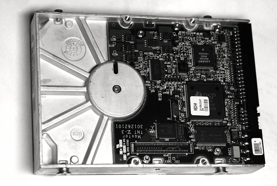

Legger ved et bilde til som kanskje viser flere detaljer.

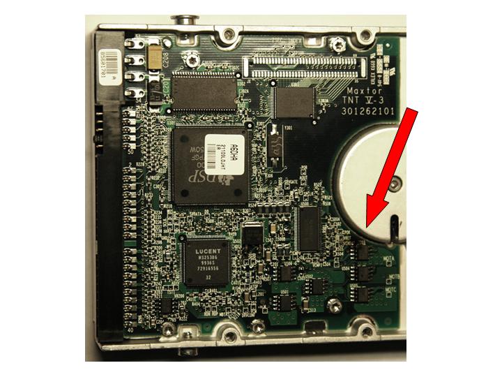

Som jeg nevnte gnistret og røk det da jeg satte den i en annen maskin. Det var chip U503. Der ser dere at kretskortet er brent. Jeg trodde kanskje at det var der kortslutningen var ... Men jeg vet ikke...
Håper fortsatt...
Når tidligere sa at det "gnistret og røk" når du satte disken inn i en annen maskin, trodde jeg at det var den andre maskinen (strømforsyningen) som "gnistret og røk".
Hvis det var disken din som "gnistret og røk", må jeg dessverre meddele deg at som et MINIMUM er kontrollerkortet ødelagt. Er du heldig, vil det hjelpe å bytte det i et kort fra en annen identisk disk, men det KAN være ødelagt komponenter inni disken også.
Fordi den svarte firkanten til venstre er en spole, som naturlig står i SERIE med 5V eller 12V, og derfor ikke ville kunnet kortslutte noe som helst. Kondensatorer derimot står alltid i PARALLELL med likestrømsinnganger for å begrense støy.
Jeg går ut ifra at disse to komponentene står koblet slik jeg mener, da jeg jo har sett endel disker på nært hold før, og det er ingen grunn til at de skulle stå der de står uten en slik funksjon.
Både C207, og C208 er overflatemonterte el.lytt-kondensatorer, med polaritet !!!!
C er ALTID betegnelsen for kondensatorer !!!!, eventuellt med unntak av billig kinesisk utstyr med trykkfeil på printkortet...... :-)
Den ene ligger som glatting på 5V, og den andre på 12V tenker jeg. Det er LITE sannsynlig at feilen ligger i disse, når svimerkene ligger så mye lengre inn på kontrollerkortet.
....og fjerning av komponenter skal man kun gjøre dersom man vet hva man holder på med, og forstår konsekvensen.
Fjerning av disse glattekondensatorene vil neppe ha mye å si dersom disken ikke havner sammen med ei dårlig strømforsyning eller annet utstyr som støyer.....(les: rippel i spenningstilførselen), da ville eventuellt disken feile p.g.a. støy. Derav navnet <glattekondensatorer>......den ene ser ut for meg som en med verdien 33uF/16V, og dette er feil verdi med tanke på høyfrekvent støy, de er ikke egnet for å ta seg av HF....
....og spoler vil gjerne ha betegnelsen <L> i silketrykket på printen....... ;-)
Derimot hva som er årsaken til at den lille kretsen som ligner en op-amp (men som sannsynligvis er en eller annen motorkontroller....) er brent ville bare bli spekulasjoner.....
Hvis du skriver ned det som står skrevet på IC'en og trykker dett inn i søkefeltet på Google vil du mest sannsynlig få opp noen treff som indikerer hva slags krets dette er.....
Er det mulig du har kommet borti noe (kabinettet e.l.) med printkortet når du startet opp disken !?.
Det eneste jeg kan tenke meg muligens kan hjelpe for å lese ut dataene på disken ville være å få fatt i en tilsvarende disk/ kontrollerkort......å bare håpe at det ikke begynner å gnistre fra dette "nye" kortet også. Det kan det fort gjøre dersom kotslutningen ligger inne i disken i en motor e.l......
Det er også mulig å bytte den brente kretsen, men feilen kan fort ha forplantet seg til omkringliggende komponenter.....

Det er mulig jeg er blind, men hvor er det omtalte svimerket? (Har stirret på bildet i fler minutter, men ser det ikke)
Alle kompnenter merket med C er kondensatorer, så resonementet til Ozone falt på steingrunn. Spoler ville vært merket Lxxx, og er lite brukt på denne typen elektronikk pga høye frekvenser og spolens unøyaktige natur. (Man erstatter spoler i serie med motsander og kondensator i paralell.
Hvis det hadde vært problem med noen av de nevnte kondensatorer ville sansynligvis forbrenningen kommet fra en av dem eller fra PSU.
