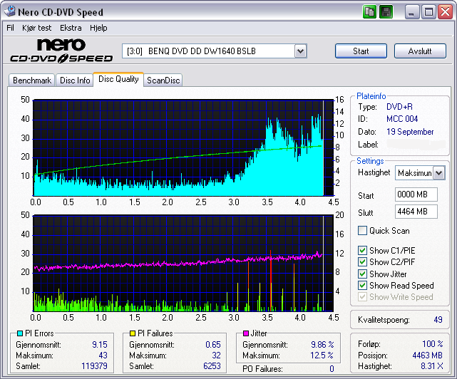

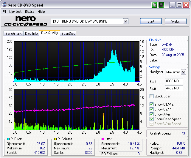

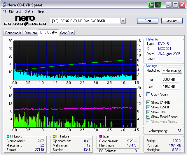

Framerate Skrevet 30. august 2005 Skrevet 30. august 2005 Det hjalp iallefall ikke for mine mitsubishi/verbatim plater. MCC004 har brent på 16x med BSLB:
