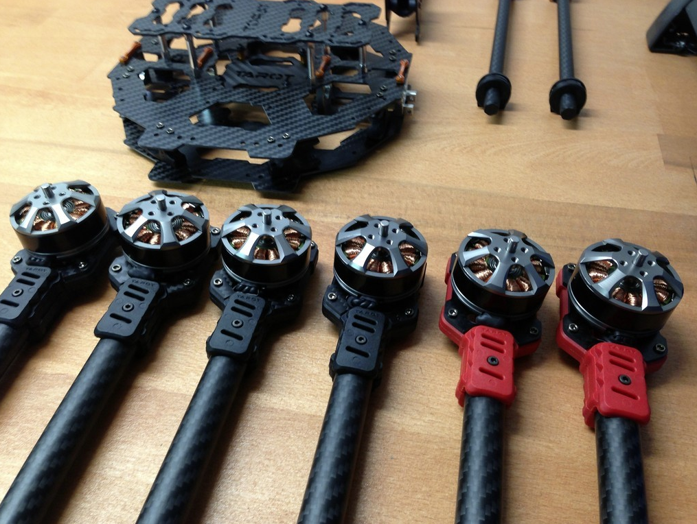

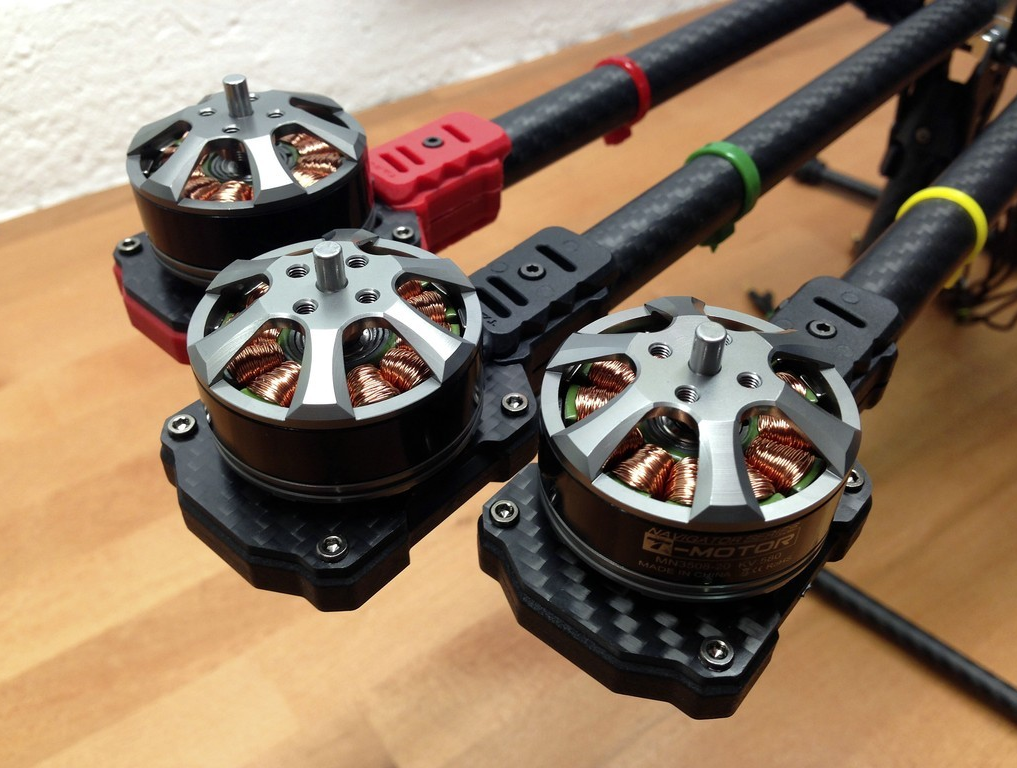

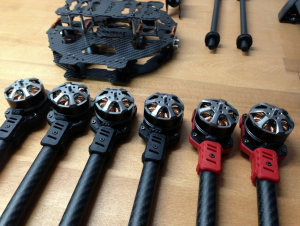

GCardinal Skrevet 31. januar 2014 Skrevet 31. januar 2014 trenger sårt litt hjelp, jeg har følgende: Tarot FY690S frame Tarot 12x3.8 carbon pro's Hobbywing Pentium-30A Brushless ESC 3DRobotics APM 2.6 Set (external compass) Og jeg er på jakt etter motorer fra HobbyKing som vil passe perfekt på motormounts og der kabler kan gå i armer, slikt som dette her:På framen har jeg TL68B19 motor mounts - jeg ser det har nå kommet oppdatert versjon - TL68B26 men jeg vil helst bruke det jeg har. Utfordringen jeg har er å finne motorer der kabler går ut i riktig retning slikt at de går rett inn i armen uten at de må kjøres rundt mororen / under osv. Vil sette stor pris på gode tips.

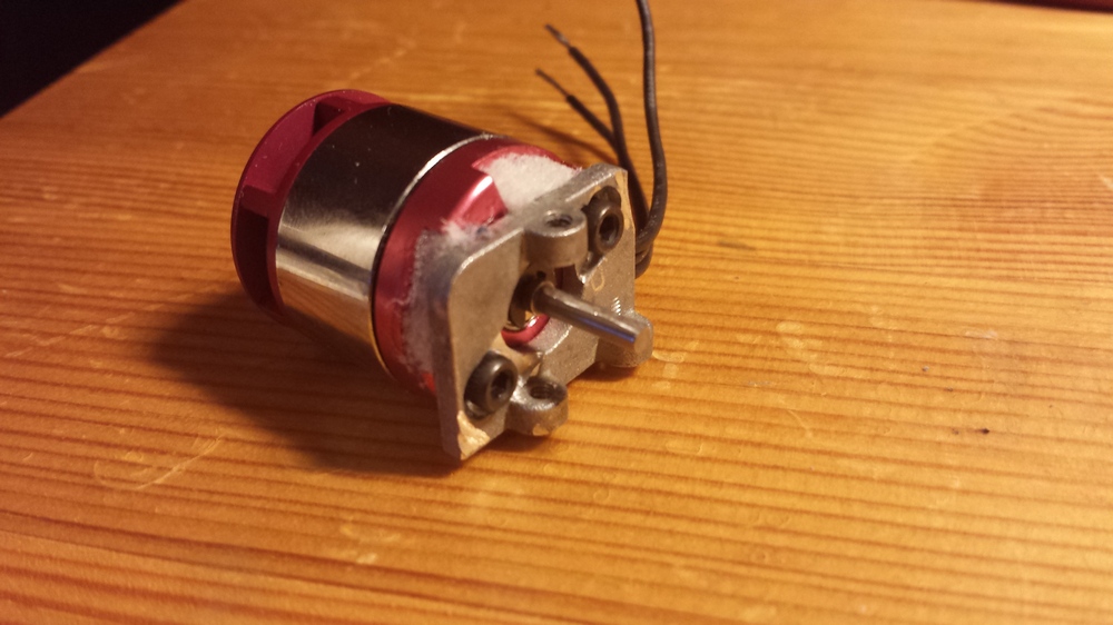

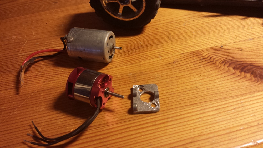

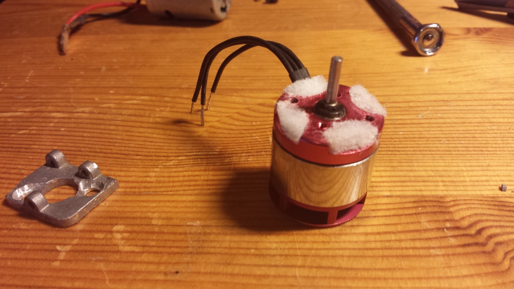

perpyro Skrevet 4. februar 2014 Skrevet 4. februar 2014 (endret) Etter langt om sen og en flytur rundt halve kloden dukket omsider en pakke med noen motorer opp fra Hobbyking. Har da tatt fatt på helimotoren, moddet motorfestet og limt fast filter i innsugene på motoren for å hindre altfor mye støvinntregning. ESC og programeringskort har også ankommet, så det er veldig synd at jeg rakk å knekke en stikkaksling i helga. Outrunnermotoren er på 200W med 4100KW og 2,3mm aksling. Fikk også en innrunner motor på 156W med 4600KW som jeg tror blir å havne i en til. Ser ut som jeg må ha meg en slik selv også så vi kan kjøre i lag. Når det kommer til brenning av børstemotorer tror jeg årsaken ene og alene kalles LiPo. Selv om det på papiret dreier seg om 0,2V i forskjell i nominell spenning mellom LiPo og NiMh pakken som følger med så er nok den reele forskjellen betyderlig større. Med NiMh pakken kan guttungen kjøre hele pakken uten at motoren blir faretruende varm mens med LiPo ombord er ytelsen merkbar og betyderlig bedre ut hele pakken og gir fort en faretruende varm motor. Forskjellen ligger i at NiMh pakken mister toppytelsen etter kun et par minutter mens LiPo pakken holder ytelsen hele veien til alarmen går. Dette var nok ikke bilen designet for og dette er nok årsaken til at motoren får stryk. Blir da spennende å se hvordan helimotoren gjør det og hvor lenge den holder med tanke på at den skal supe en del finstøv gjennom seg. Endret 4. februar 2014 av perpyro
Itek Skrevet 4. februar 2014 Skrevet 4. februar 2014 Du stengte likegodt innsuget til motoren? O.o Det er jo ikke akkurat sånn at børsteløse motorer ikke tåler litt støv. Småstein derimot... Synes også du har veldig høy kv på motorene. Håper motoren tåler belastningen... Keep us updated!
>Jonas< Skrevet 5. februar 2014 Skrevet 5. februar 2014 Whatt? Hvor mange celler kjører du da? 1S? Selv vi som kjører med 1S holder oss godt under 10.000kV...
Itek Skrevet 5. februar 2014 Skrevet 5. februar 2014 Ja, jeg har jo kjøpt summit. 1:10, og kjører 2100kv på 2s...
perpyro Skrevet 5. februar 2014 Skrevet 5. februar 2014 (endret) Matrialet i innsugene på motoren er klippet ut av støvsugerfilter, samme type filter som befinner seg mellom posen og motoren på en støvsuger så har nok ikke stoppet luftflyten, redusert den noe men ikke stoppet den, dessuten så er jo fortsatt hele spalten mellom rotorkanna og stator fortsatt åpen. Originalmotoren tilsvarer 3050KV og ut fra giring skal dette gi en toppfart på 35km/t med 14t drev på motoren. Nå har jeg 13t drev til 4100KV motoren og på tross av lavere giring vil toppfarta bli høyere. Har også 12 og 11T drev om giringen forsatt skulle være noe høy for denne motoren. Skulle derimot varme igjen bli et problem så får jeg bare fjerne filtermaterialet. Endret 5. februar 2014 av perpyro
