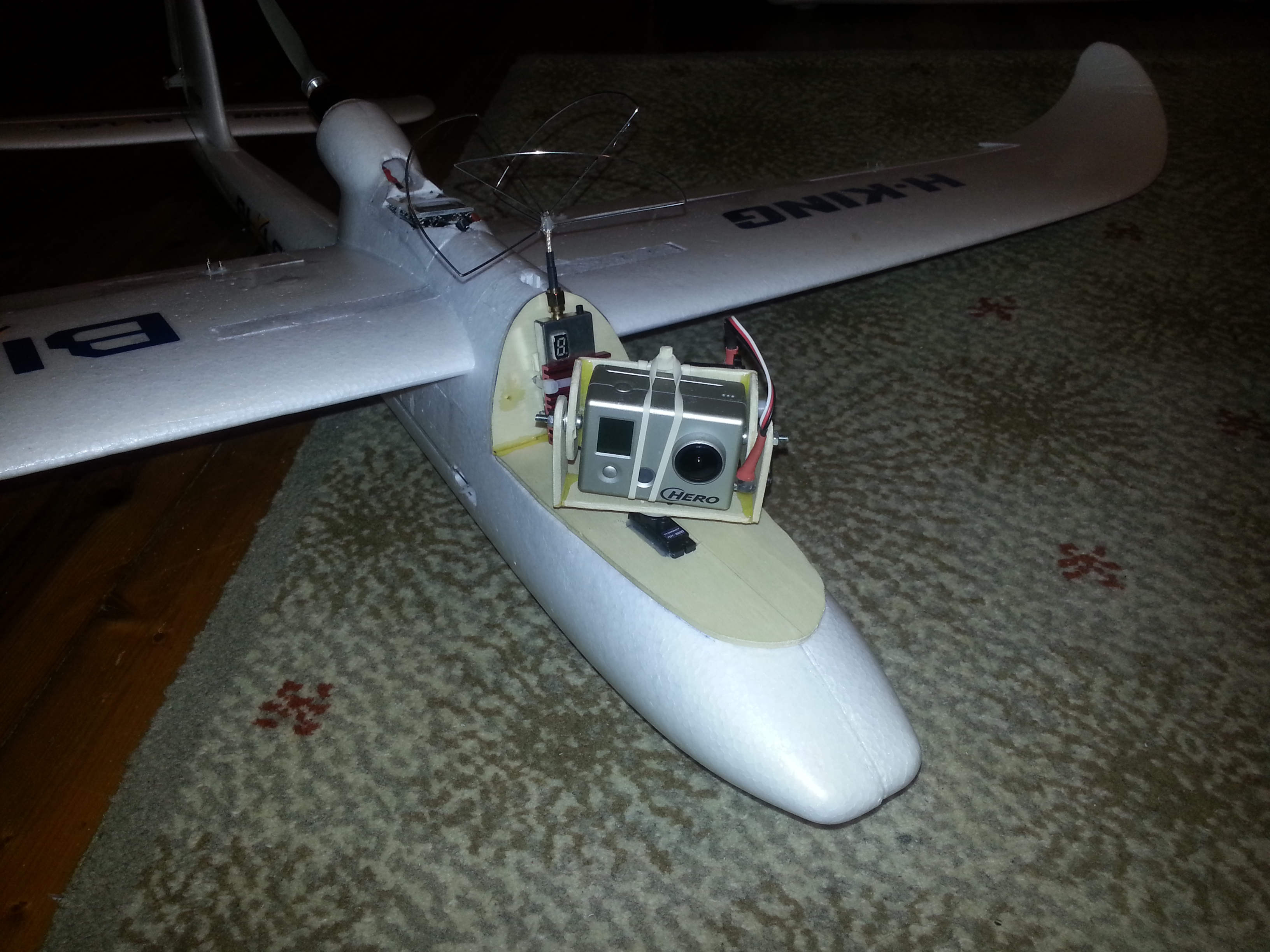

Itek Skrevet 10. desember 2012 Skrevet 10. desember 2012 Ahh, 99% ferdig En Hobbyking bixler med 2350kv, 3s, 6x4 apc og 2200mah. ca 1,4 kg med fpv oppsett med gopro som kamera fpv senderen går på eget batteri (1300mah). Har også lagt inn et KK-blueboard med openaero slik at jeg har gyro installert på alle akser (x-y-z). Jeg har Frsky telemetri mottaker og leser dermed av spenning og radiokontakt (rssi) på senderen (er9x) begge med alarm om det skulle bli lite strøm eller om jeg flyr ut av rekkevidde. Vingene er lette å ta av for transport og styrket med 10x10 mm karbonfiber. Dessuten har jeg laget flaps. Måtte legge inn 30g vekt i halen for å balansere ut center of gravity.
