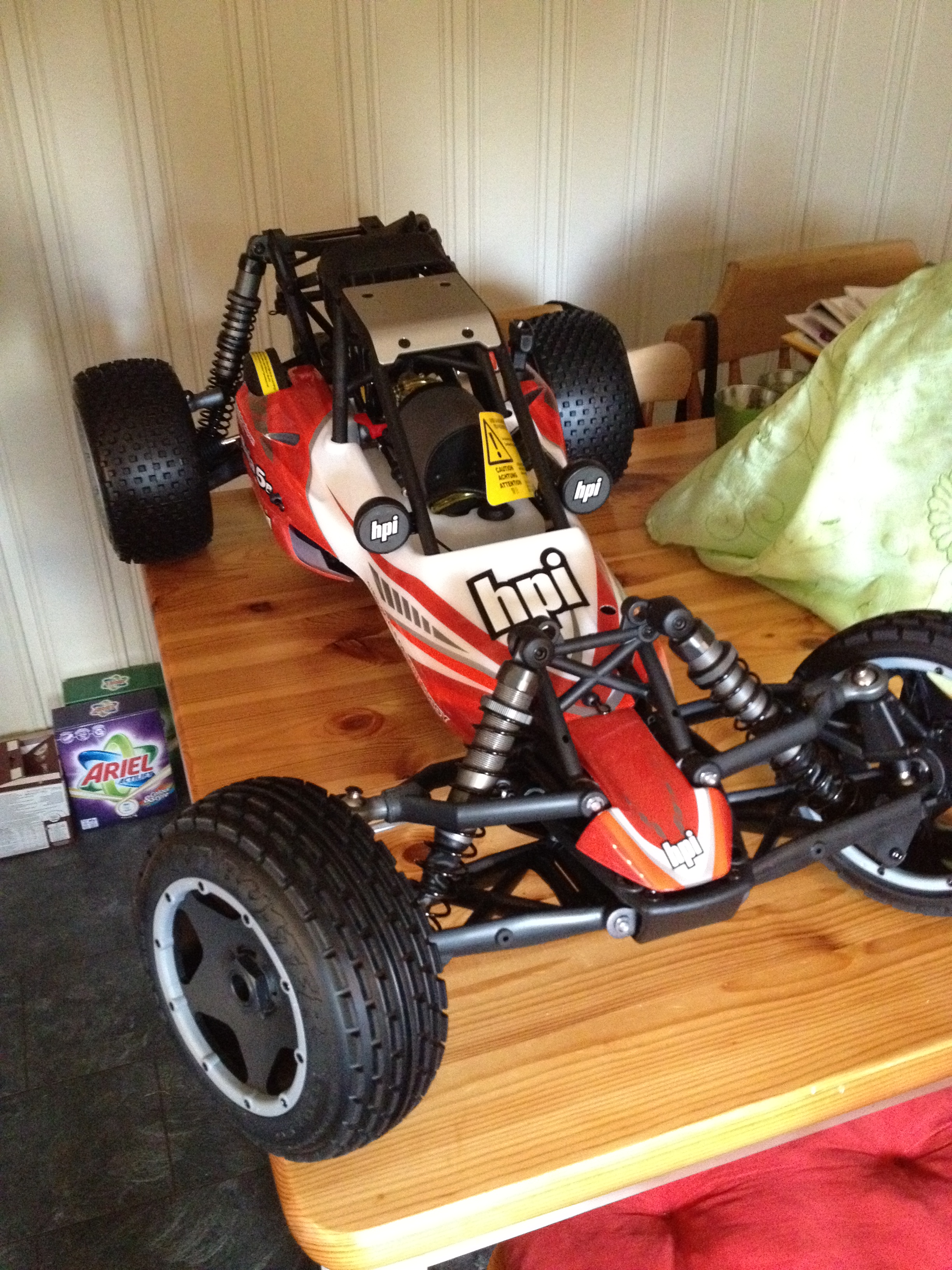

Endelig fått min baja, som jeg desverre ikke får kjørt før på søndag!

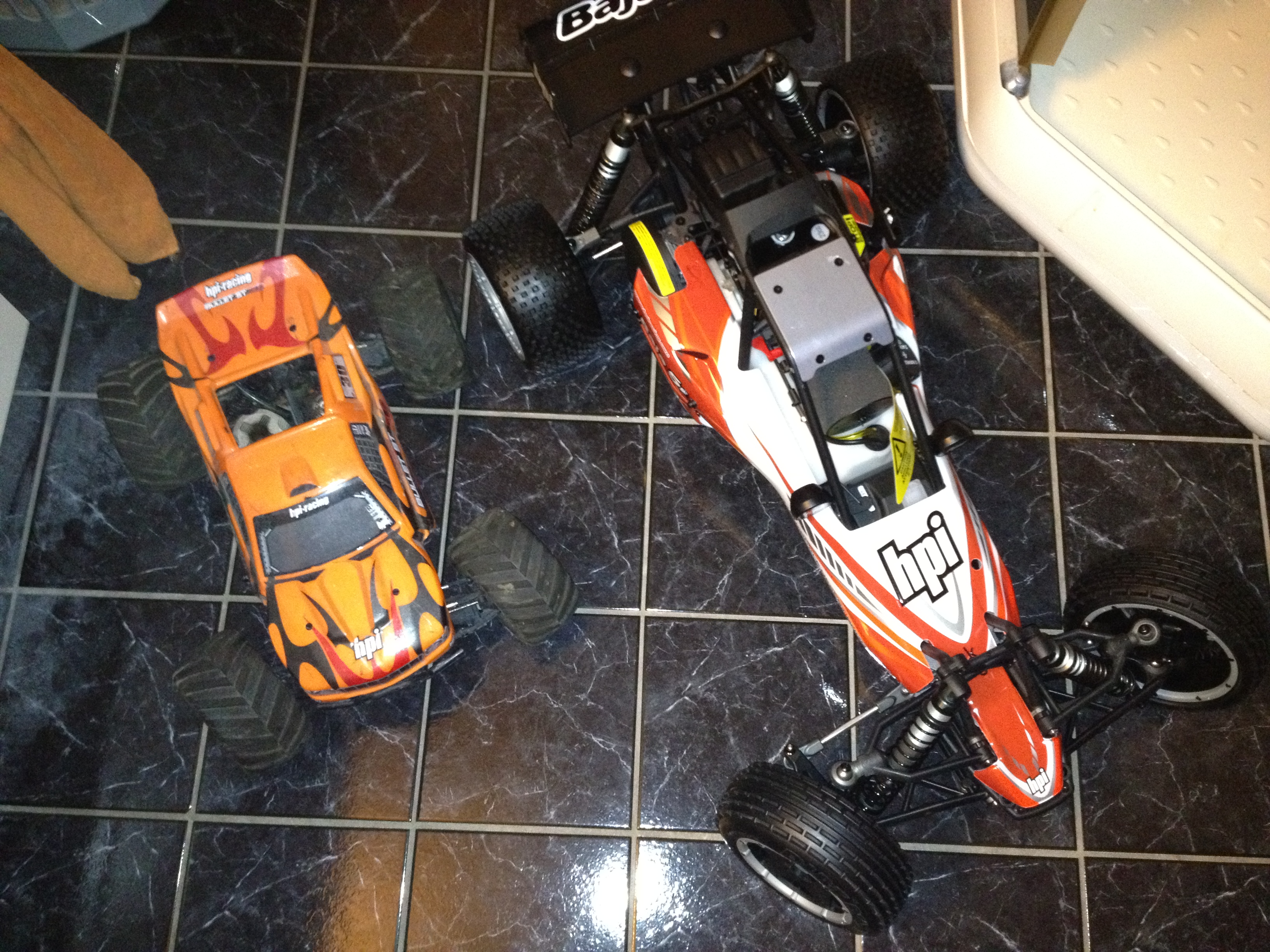

Legger ved bilde der man ser forskjellen mellom en 1/10 HPI Bullet og 1/5 Hpi baja 5b :)
Jeg vil anbefale på det sterkeste å gå gjennom drivverket, og spesielt differensialen etter et par turer. Aller helst med en gang før du tar første turen. Sjekke olja og ta locktite på alle bolter.
