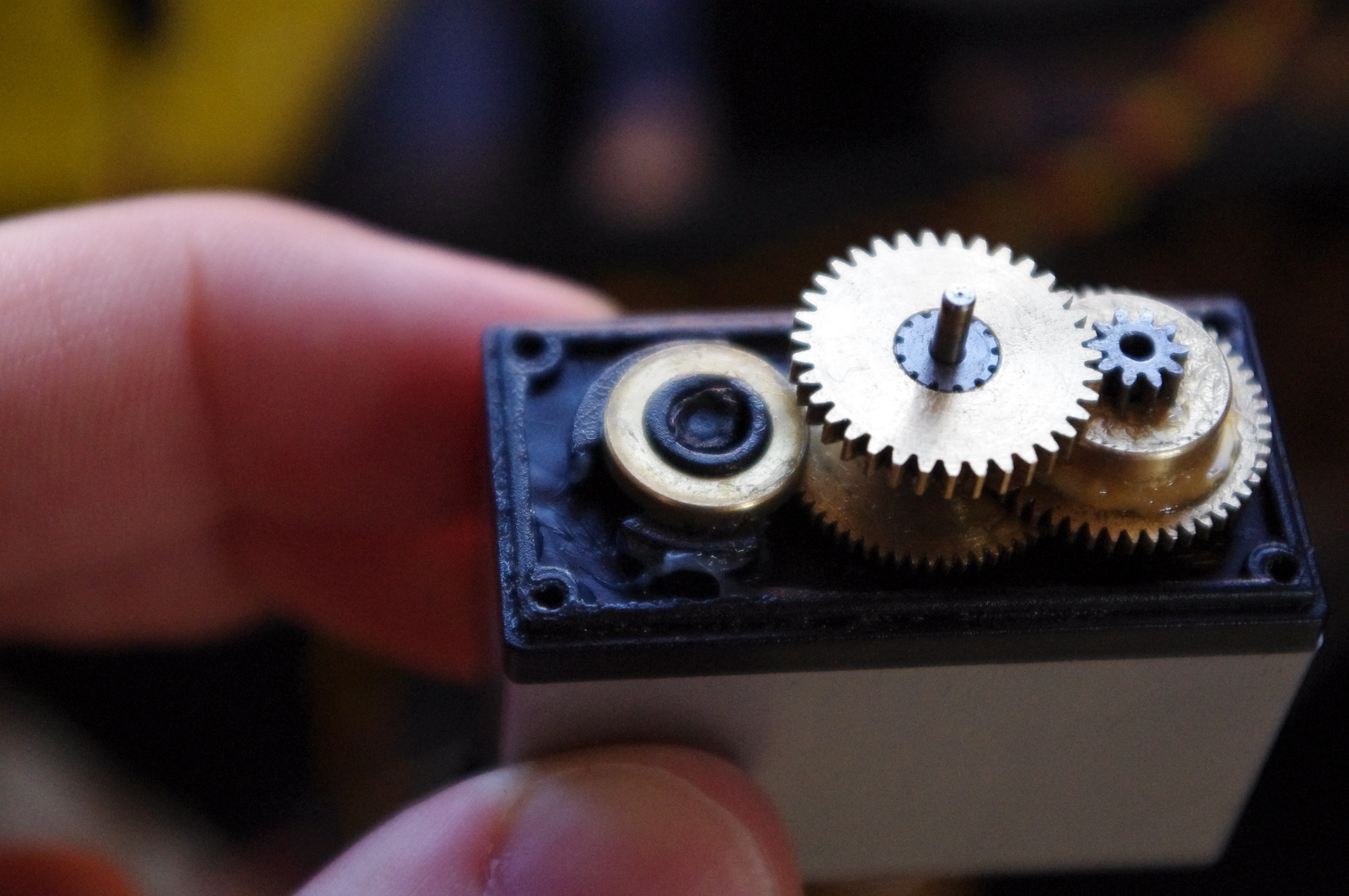

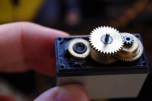

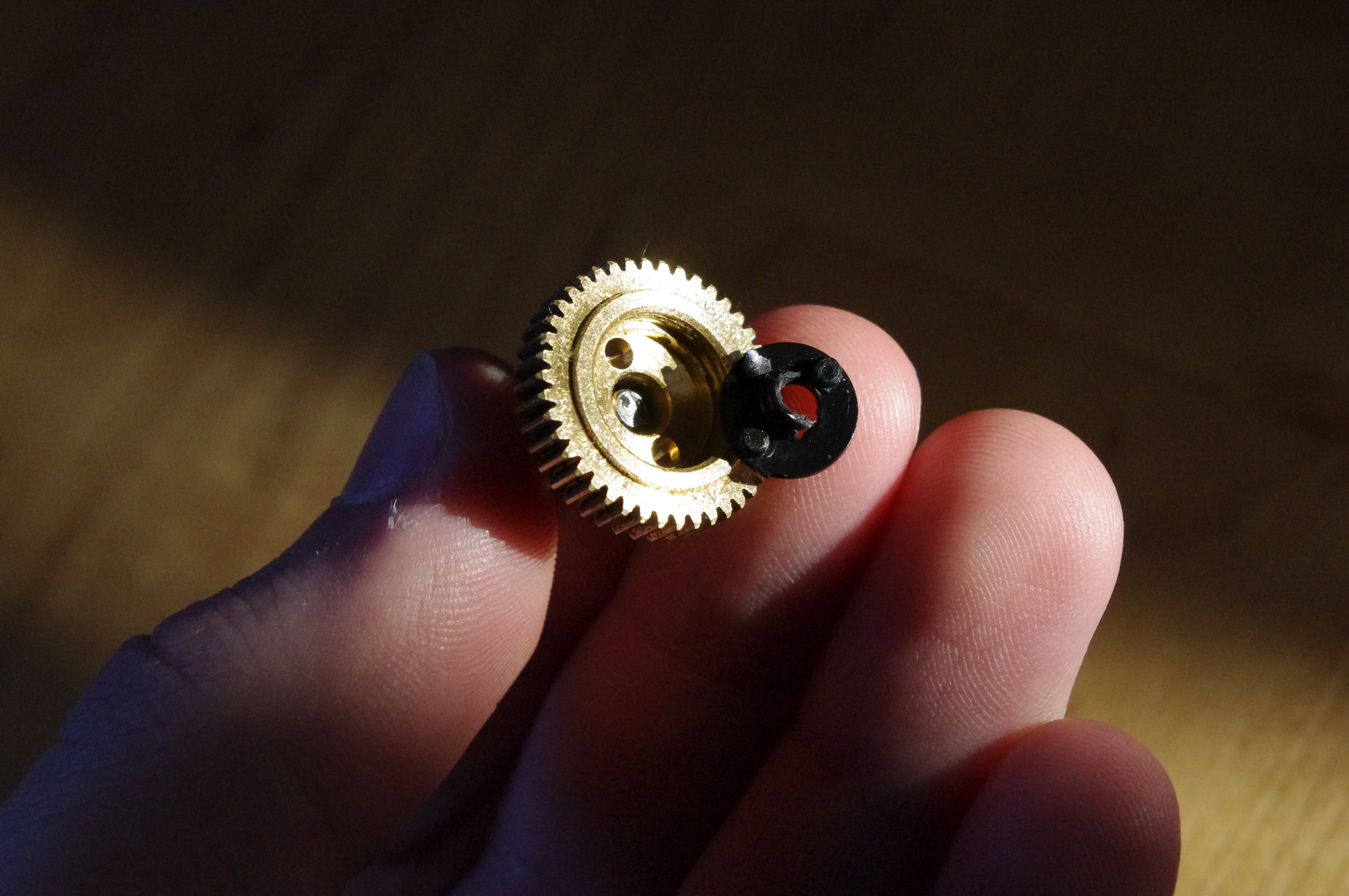

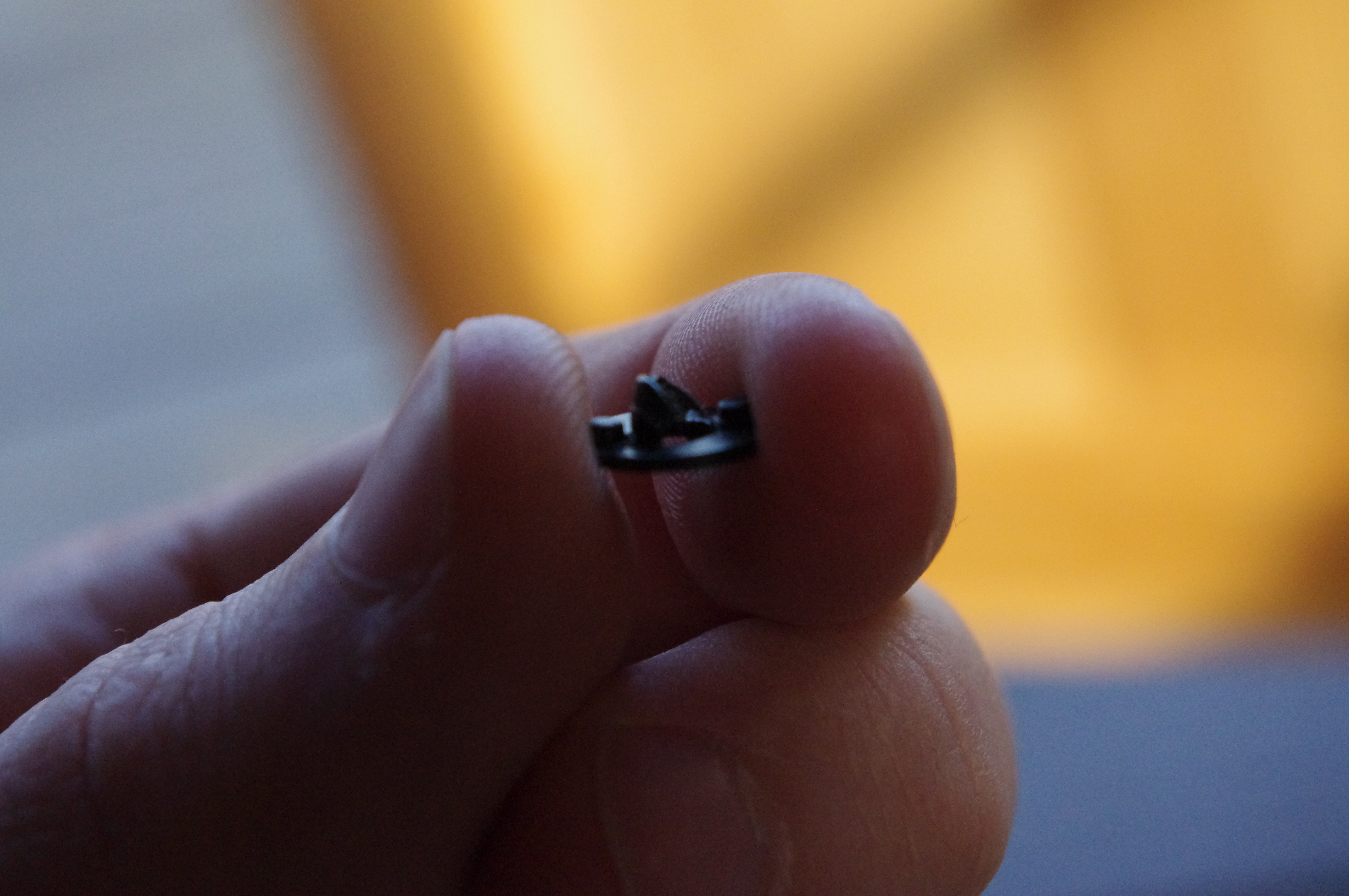

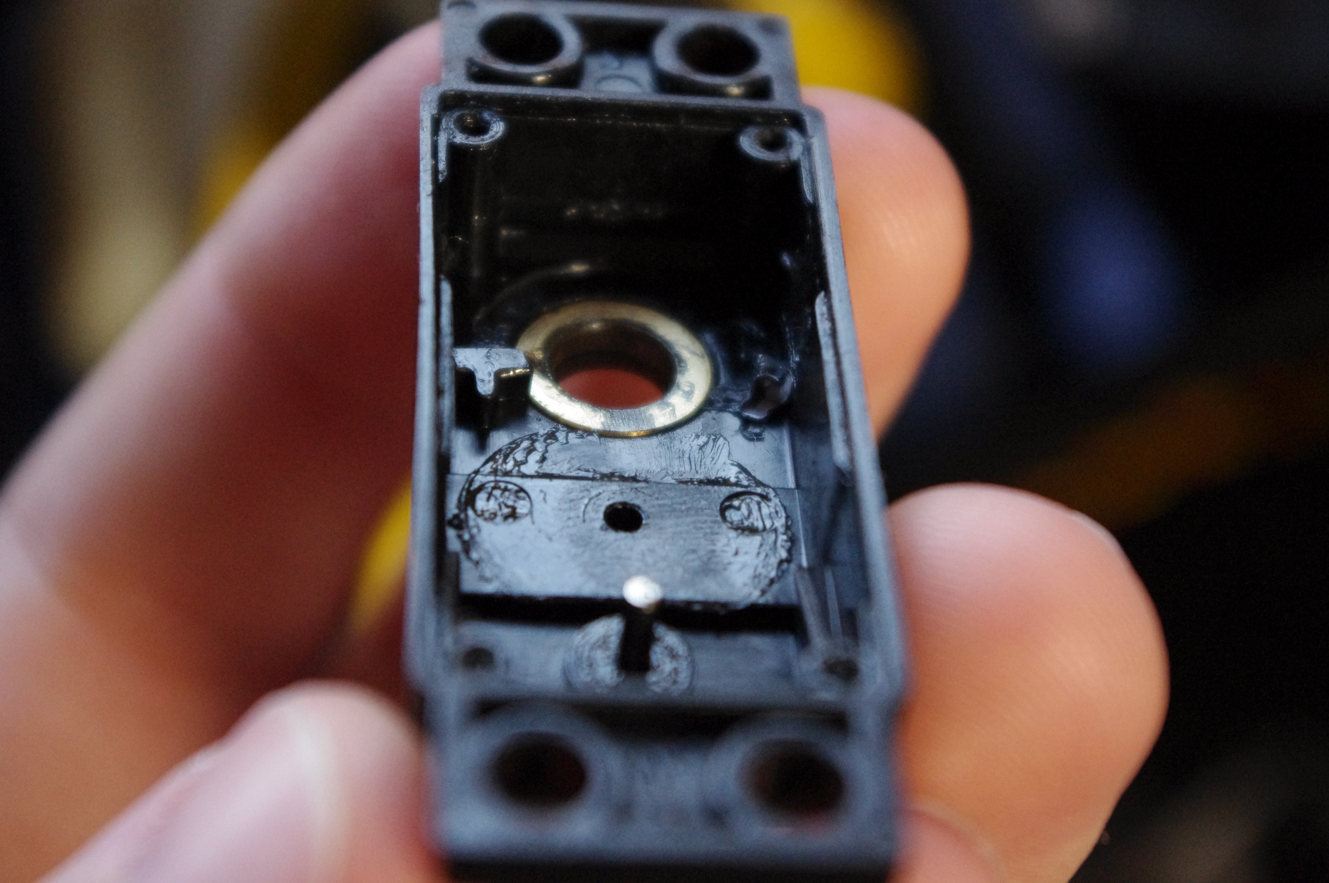

Lami Skrevet 30. mars 2012 Skrevet 30. mars 2012 Høres ut som servoene dine er helt kokkelimonke. Har du testa mottaker og servoer på benken? Du har tydeligvis signal ettersom i det minste styreservoen reagere. Plugg styreservoen i throttle kanalen og se om den funker der og motsatt. Er i hvertfall en begynnelse for å feilsøke. Har du ikke minne i senderen da/ 1 sender per bil? Kjør latskap stil, ta problem servoen å koble den til mottagern i en annen bil og test der..(uten å skru den ut) Da hiver jeg meg på det problem toget som Lami sitter på. Hahah. Velkommen ombord! TUT TUT! Men når det gjelder servoen og det. Gass-servoen satt veldig fast, så jeg åpnet den opp og der var det litt forskjell som dere kan se her: Hvis dere ser i midten, i det svarte "hullet" så ser det ganske så slitt ut? Til høyre her, den svarte, ser dere at skal oppi det tannhjulet og dette skal da settes oppi den svarte på bildet over her. Men når jeg setter det på, blir det veldig høyt, og tror ikke tannhjulene treffer hverandre riktig da. Her er nærbilde av den svarte som skal oppi tannhjulet. Vet ikke om det er slik, men jeg synes den ser ut som at den er varmet opp, og så er det lages en slik "svei" oppåver, som dere sikkert også ser på bildet helt øverst. Vet ikke om det er meningen, eller kan ha noe med å gjøre at når dette settes sammen at det blir for høyt og tannhjulene vil ikke treffe hverandre. Også har vi denne: Som dere ser til høyre oppi servo-lokket, så er den ene kanten som skal stoppe tannhjulet for å gå helt rundt, borte. Knakk av Vet ikke om dette har en betydning eller hva. Men servoen virker helt fucka. Skrur på strøm på servo-testeren og så bare går den i 1 sec og stopper opp. Vet ikke om noe stopper den eller hva... men det er helt mongo for faen! Og når det gjelder styringen, altså, vet ikke om jeg har skrudd de styringsarmene på servoen feil eller hva, fordi at når jeg kobler den til servotesteren og skrur slik at den NORMALT skal svinge til venstre, så går den ikke lengre enn til midten, når jeg stiller på testeren slik at hjulene går til høyre, har jeg liksom veldig mye å gå på, på servotesteren. Her er altså tall fra 1-10 hvor 1 er venstre, 5 er rett fram/rettet opp, og 10 er høyre. Når jeg liksom tar på 5 er hjulene allerede svingt til høyre, så ser nok ut som at jeg har skrudd noe feil, men skjønner ikke hva det kan være..
