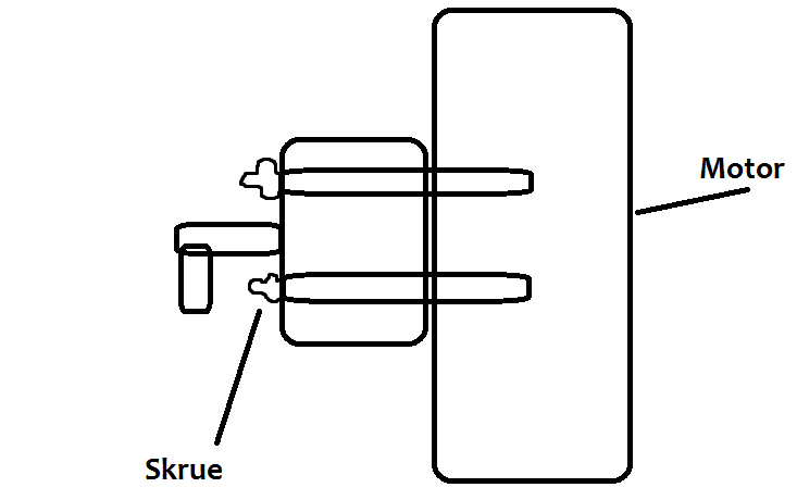

Gjengene i motorblokken (?) der skruene som holder fast eksospotten, er ødelagt!! Skruene går bare rundt og rundt og holdes ikke fast.
WTF! Hvordan kan det gå ann da for faen.
Større skruer funker ikke, for de skal gå gjennom eksosen, så da må jeg vel gjenge på nytt. Faen for en jobb. Må vel ut med hele motorem.

Xibriz: tror ikke du skjønte det helt eller så formulerte jeg meg dårlig. Disse skruene går inn i motoren. Går ikke an å sette en muttur bak da.
Loctite? Er det ikke bare til å få skruene til å sitte fast slik at de ikke er så lett å skru ut? Isåfall så når jeg skrudde i disse to skruene for å feste eksospotten, så brukte jeg Locktite (eller noe annet blå greie som skal holde skruene fast), men de løsnet selv om, hehe.
Kan jeg ikke gjenge på nytt? Jeg kan ikke gå opp i størrelse på skruene, for da får jeg ikke de gjennom eksospotten og inn i motoren.

Du kan glemme å gjenge det opp igjen, da må du hvertfall ha en eller annen masse i først. For når du drog over gjengene så øker diameteren i hullet ditt. Skal du gjenge opp må du gjenge opp med større diameter enn du hadde fra før. Så da er jo problemet fortsatt at du ikke kan ha større skruer.
Men en annen ting du kan prøve å gjøre hvis du har noen som har tilgang til utstyr er jo å borre opp hullene i eksosen? Burde være plass til litt større hull. Du trenger nok ikke noe mer enn f.eks fra 4,5 til 5mm, kanskje 5.5mm. Så er ikke så mye større.
Ok, jeg tenkte at du hadde en slik blokk der skruhullene går tvers gjennom. Se bildet:
Fant ikke igjen det locktite produktet jeg brukte :/
Men er også slik at i eksospotten så er det laget rør gjennom potta for skruene, så hvis jeg skal lage større hull så vil jeg kanskje ødelegge disse rørene og sånn at det blir hull og eksosen vil komme ut der med skruene.
xibriz: Det er en 1/5 bensinbil :-) beklager, glemte å nevne det :p
Ok, tips nr. 2
Skru inn noen skruer som du får til å sitte som støpt med noe Locktite-produkt.
Deretter kapper du hodene å bruker mutter på utsiden av potta :)

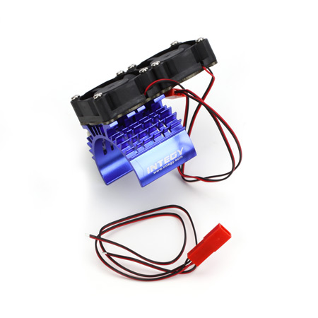

Er redd vannkjøling vil føre til mye høyere vekt, som igjen fører til mer belastning og større varmeutvikling. Så vinninga går opp i spinninga. :p
Men di har jo diverse typer av disse:
Edit: Du får også motorfester med kjøleribber som hjelper til med kjølinga.
Edit2: Børstemotorer er litt vriene å kjøle siden viklingene sitter på rotoren og er isolert fra motorhuset.
Endret av sedsberg
Tenker mer på "pro" med alt mulig :p
Har sett en del på dette:
pump weight : 11 grams
radiator weight : 14 grams
motor plate weight : 12 grams
system assembled and filled : 47 grams
Når jeg ser på vekta på dette, er ikke mye jeg beskymrer om over når det gjelder vekta. Men... da må jeg svi av $150 for dette og da har jeg litt mer lyst til å blande noe hjemme mekka og kjøpe saker. Jeg har en mistanke på at det koster mer enn det smaker og da lurer jeg om jeg skal bare gå for luftkjøling.
Jeg ville gått for lufkjøling. For $150 er du jo ikke så langt unna et 16V HV4.5 børsteløst sett. Tror jeg gav $170 for det jeg hadde.
Edit: Og børsteløse motorer er MYE enklere å kjøle siden viklingene ligger i selve motorhuset.
Edit2: RC-Monster har en Mamba Max Pro combo (ESC og motor) for $170. 6S regulator med integrert BEC.
Endret av sedsberg
