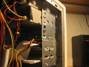

Krankemot Skrevet 9. april 2005 Forfatter Skrevet 9. april 2005 (endret) ok, har tatt et bildet, jeg har plass mellom cdrom og floppy også, jeg vet ikke hva som blir minst varmt jeg... btw har dere tips på noen hardisker da? 160gig som kanskje ikke blir så varm... Endret 9. april 2005 av norma_saw
bensinkanna Skrevet 9. april 2005 Skrevet 9. april 2005 Ser på bildet ditt at du har en ledig 5.25. Kjøp deg en sånn, eller fjern floppyen. Når det gjelder disk er vel 200gb mest GB per krone i dag?
