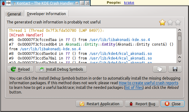

JohndoeMAKT Skrevet 9. mai 2011 Skrevet 9. mai 2011 (endret) La oss redusere rant-faktoren noen hakk, så kan vi kanskje få til noe bra. Ingen rant her, bare saklig rapportering. Jeg husker dette var problemer de første rundene med Kubuntu. I 10.10 og 11.04 kan jeg ikke huske å ha sett dette. Er dette noe du fortsatt plages med? Nei, det var 9.10 og 10.04 om jeg husker rett. Isåfall hvilken distribusjon bruker du? Kubuntu 10.10 på primærarbeidsstasjonen. At den klarer å kommunisere med Google på noen måte i det hele tatt.Dette er tullball. Det har vært egen google plugin som har fulgt googles egen protokoll. Den hadde begrensningen at den bare synket din primære kalender hos google. Du mener akonadi-kde-resource-googledata. Den er installert og enkel å bruke. Eneste problemet er at når min gmail blir lagt til blir vinduet grått i 30 sekunder og svarer med denne: Nå er antagelig caldav protokollen å foretrekke, og der ser jeg ikke noen grunn til at begrensningen på en kalender skal gjelde. "ICal Calendar File" lagt til et par minutter siden. Markerer et tidsrom, velger new event, skriver tittel og klikker "OK". Forsøker på nytt med samme prosess og får denne som jeg også fikk i 10.04 om jeg husker rett: At du kan fjerne siste kalender uten at den hele tiden klager over at den ikke greier å kontakte server.Er dette en kjent bug? Ukjent. Det ble løst ved å bare opprette en lokal fil-kalender slik at sist brukt kalender ikke var en slettet Google-kalender. Jeg har prøvd å bruke Akonadi i hvertfall tre versjoner uten at en eneste funksjon fungerer, og det mot tre forskjellige leverandører av kalender/kontakter.Kolab har funket fra dag en, og er den første som kom inn. Google har funket med begrensninger. Exchange har vært trøblete i *alle* gruppevareklienter, men Akonadi burde stille greit der nå med openchange, uten at jeg har sett siste status. Yahoo rapporteres også å synke med caldav. Hvilke har du prøvd? Første leverandør husker jeg faktisk ikke hva var, men det var Exchange-protokollen som var anbefalt å bruke, noe som selvsagt var trist, men det kan ikke legges på Kontact. Neste ble nesten Kolab, men vi fant ingen anbefalte leverandører av hosted service i Norge, derfor ble det Zimbra. I Zimbra fungerte kalender over http/ical, men kontakter over LDAP fikk vi ikke til å fungere. Alternativet som var Exchange-protokollen fungerte, men da var det bare primærkalenderen som ble synkronisert. Men pga. dårlig webklient byttet vi til Google Apps for Business. Her greier jeg å lese kalenderen, men ikke dytte endringer tilbake til Google. Hva bruker du på klientsiden mot akonadi, er det kontact? Kontact for epost og kalender. Men jeg har alltid Gmail og Google Calendar i en Chrome-instans minimert for å sjekke at Kontact ikke har hengt seg i Google-syncen, noe som skjer et par ganger i uka og for å se kalender-"fasiten". EDIT: Lastet opp feil bilde. Endret 9. mai 2011 av JohndoeMAKT
Del Skrevet 9. mai 2011 Skrevet 9. mai 2011 Det har vært egen google plugin som har fulgt googles egen protokoll. Den hadde begrensningen at den bare synket din primære kalender hos google. Du mener akonadi-kde-resource-googledata. Den er installert og enkel å bruke. Eneste problemet er at når min gmail blir lagt til blir vinduet grått i 30 sekunder og svarer med denne: Kjenner ikke til denne, men hvis du er interessert i å synke med google calendar (inkludert kontakter) så glem den utvidelsen. Dette er måten å gjøre det på:http://jpwhiting.blogspot.com/2011/04/kontact-with-google-calendar.html Eventuelt kan du drite i Akonadi og bruke kresource implementeringen kcaldav istedet, siden Kontact ennå ikke har kommet ut i Akonadiversjon: http://code.google.com/p/kcaldav/ Første leverandør husker jeg faktisk ikke hva var, men det var Exchange-protokollen som var anbefalt å bruke, noe som selvsagt var trist, men det kan ikke legges på Kontact.Jeg har tenkt å teste exchange synkroniseringen så snart kde4.6 lanseres.Neste ble nesten Kolab, men vi fant ingen anbefalte leverandører av hosted service i Norge, derfor ble det Zimbra.Trist. Her burde Redpill/Linpro visst sin besøkelsestid, og gitt et tilbud. Dette burde uansett ikke vært en showstopper, Kolab-gjengen er fine å ha med å gjøre. Alt de trenger er en ssh inn, så hosting kan alle gjøre. De er også griserimelige, og med en person som deg på stedet burde man følt seg trygg nok.Exchange-protokollen fungerte, men da var det bare primærkalenderen som ble synkronisert.Hvilken plugin brukte du? Hvis du ønsker å bruke Kontact med Akonadi bør du gå over til KDE4.6 med en gang. Slik det er nå kjører du ennå Kontact 4.4. Den skal visstnok bli sluppet 7. juni, og denne gangen ser det ut til at de fleste er fast bestemt på release. For testing kan du bruke ppa, denne burde være OK: https://launchpad.net/~kubuntu-ppa/+archive/experimental For produksjon ville jeg ventet på offisiell release. Her finner du forsåvidt også retningslinjer for oppsett med Yahoo: http://pim.planetkde.org/ Hvis du sliter med LDAP i Kontact kan jeg sikkert sjekke gjennom konfigen din.
JohndoeMAKT Skrevet 9. mai 2011 Skrevet 9. mai 2011 Exchange-protokollen fungerte, men da var det bare primærkalenderen som ble synkronisert.Hvilken plugin brukte du? Det husker jeg desverre ikke. Det ble raskt lagt bort til fordel for HTTP/ical uten kontakter. Den samme begrensningen hadde jeg også på min N900, så jeg tror det er en Zimbra-begrensning. Hvis du ønsker å bruke Kontact med Akonadi bør du gå over til KDE4.6 med en gang. Slik det er nå kjører du ennå Kontact 4.4. Den skal visstnok bli sluppet 7. juni, og denne gangen ser det ut til at de fleste er fast bestemt på release. Målet er å kjøre Aptosid eller noe tilsvarende i løpet av sommeren og komme meg bort fra Kubuntu. Da tror jeg ting blir en del bedre da den hvertfall tidligere har rykte på seg for å være en av de mindre finpussa KDE-distroene. Hvis du sliter med LDAP i Kontact kan jeg sikkert sjekke gjennom konfigen din. LDAP er borte, nå er det Google som gjelder. Dette er måten å gjøre det på:http://jpwhiting.blo...e-calendar.html Kult, takk. Jeg skal fyre opp en ssh -X og teste med en gang.

JohndoeMAKT Skrevet 10. mai 2011 Skrevet 10. mai 2011 Kontact-oppgraderingen gikk ikke smooth. KResource updater gikk i loop, krasjet og annet. Når jeg prøvde å legge til CalDAV dukket den rett og slett ikke opp i Akonadi. Så jeg bestemte meg for å slette ~/.akonadi og starte på nytt. Noe over en halvtime senere fant jeg ut at dette fungerte for å totalt resette Kontact. Googles CalDAV ble så lagt til og fungerer. killall akonadi_control akonadiserver akonadi_agent_launcher akonadi_maildispatcher_agent akonadi_mixedmaildir_resource akonadi_nepomuk_calendar_feeder akonadi_nepomuk_contact_feeder akonadi_nepomuk_email_feeder rm -r .config/akonadi/ .local/share/akonadi/ .local/share/notes .kde/share/config/akonadi* .kde/share/config/kontactrc .kde/share/config/korga* .kde/share/config/email* .kde/share/config/kaddressbookmigratorrc .kde/share/config/kmail* .kde/share/config/kresources/* .kde/share/apps/emailidentities .kde/share/apps/kabc .kde/share/apps/kmail2/ .kde/share/apps/kontact/ .kde/share/apps/korganizer ---------------- Mens jeg skrev dette krasjet Kontact og etter omstart vises ingen events i kalenderen. Jeg kan opprette events som blir tilgjengelig i webversjonen av Google Calendar, men ingenting vises lokalt. Jeg slettet test-eventen og fill "Could not delete file"-feilmelding i loop. Jeg resatte kontact og la akonadi_davgroupware_resource til i killall-lista, men feilmeldingen dukket opp før Kontact. Jeg slettet så alle dott-filer igjen og la til CalDAV-resursen på nytt. Kontact har enda ikke slettet nå de siste par minuttene, så jeg håper at det nå vil fungere.
Del Skrevet 10. mai 2011 Skrevet 10. mai 2011 Hm, kan høres ut som ppa'en ikke er helt på stell, Kan du sjekke hvilken beta den tilhører? Kan også være at du hadde mye grums liggende etter tidligere forsøk. Mange bruker siste beta av Kontact, og rapporterer den som stabil. Den burde ikke krasje under vanlig bruk.
Del Skrevet 10. mai 2011 Skrevet 10. mai 2011 Den tilhører beta 5, og er dermed siste beta, så ppa'en du fikk er den rette. Må nesten spise dritten en serverer, så jeg la inn samme ppa hos meg og sjekket selv. Migrasjon over til Akonadi startet automatisk etter oppgraderingen, og den gikk bra. For mitt vedkommende en Kolab konto og en Gmail konto En del ekstra mapper fra eldre oppsett dukket opp igjen etter migrasjonen, men de slettet jeg bare. Jeg har også testet samme google plugin som deg, og den dukket opp igjen etter migrasjonen, men inneholdt ingenting. Den lot seg ikke slette fra Kontact heller. La til Google Calendar med caldav, det funket fint og den synker bra så langt. Kolab kalender migrerte fint, og ser så langt ut til å funke som den skal.
