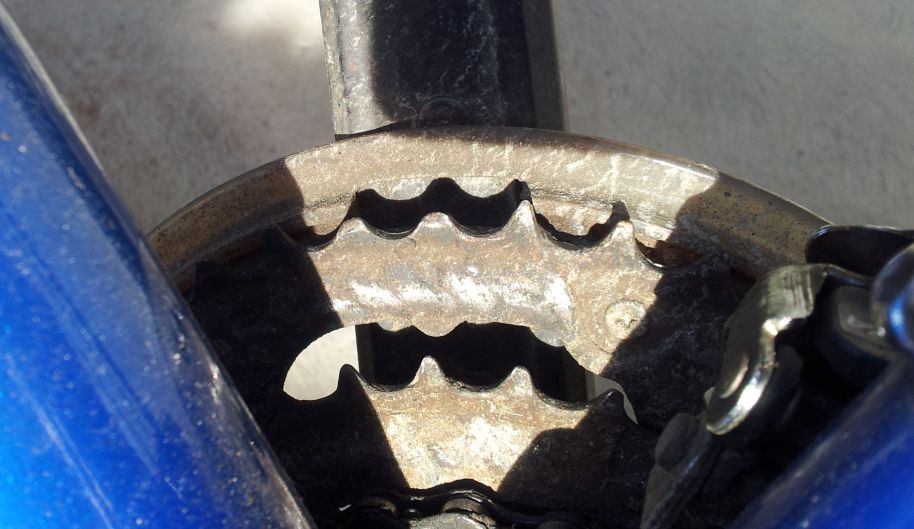

Gjest Slettet-p4PIYwb6 Skrevet 5. oktober 2012 Skrevet 5. oktober 2012 (endret) Har en billig Nakamura-sykkel jeg bruker til skolen, butikken og lignende. Når jeg tråkker til litt i 2. eller 3. foran hardt hopper kjedet av. Noen som har noen tips? Må vel kjøpe nytt/nye tannhjul (hva heter det?), hvor får jeg kjøpt noe slik og hvor mye vil det koste? Endret 5. oktober 2012 av Slettet-p4PIYwb6

sverreb Skrevet 5. oktober 2012 Skrevet 5. oktober 2012 Har en billig Nakamura-sykkel jeg bruker til skolen, butikken og lignende. Når jeg tråkker til litt i 2. eller 3. foran hardt hopper kjedet av. Noen som har noen tips? Må vel kjøpe nytt/nye tannhjul (hva heter det?), hvor får jeg kjøpt noe slik og hvor mye vil det koste? Storeringen så litt sliten ut ja*. De kalles krankdrev eller kjedering. Du trenger å vite hvor mange tenner, hvor mange bolter og boltsirkeldiameteren (BCD) for å skaffe en erstatning. De koster ca 150-600 NOK. Pass på at du kjøper en som er ment for frontgir. Ender du med å kjøpe en for singel drev foran er tennene mye høyere og girbytte blir vanskelig. Du bør sannsynligvis også regne med å bytte kassett og kjede når du er i gang. *) Du ser det på assymetrien foran og bak på tennene, når de begynner å få form av en haifinne er de gååne. De to litt lavere tennene er normalt å finne, de gjør det lettere å bytte gir.
Gjest Slettet-p4PIYwb6 Skrevet 5. oktober 2012 Skrevet 5. oktober 2012 Okei, takk for info. Var nettopp innom noen sportsbutikker, så noen lignende krankdrev til 300-500kr. Sykkelen er ikke verdt mye, så blir det mye dyrere er det nok bedre å kjøpe ny sykkel.
sverreb Skrevet 5. oktober 2012 Skrevet 5. oktober 2012 som sagt må du påregne å bytte kjede og kassett også så reparasjon for særlig mindre enn 1000,- (Hvis du gjør jobben selv) er lite realistisk. Bytter du bare drevene uten å bytte kjede blir de bare ødelagt igjen etter kort tid. Top Tip: Bytt kjede ofte så holder resten mye lengre.

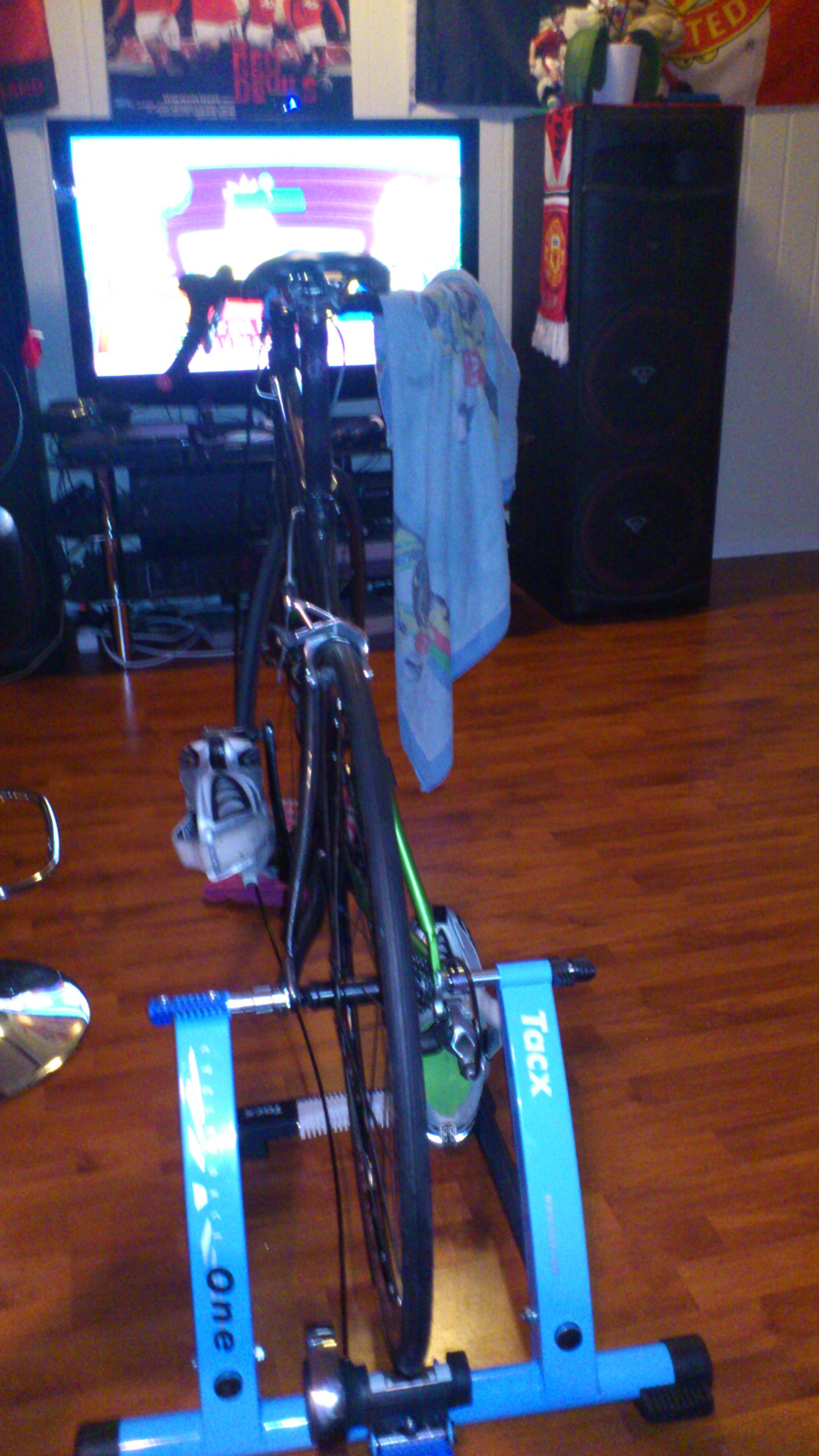

IcedInsanity Skrevet 29. desember 2012 Skrevet 29. desember 2012 Kjøpte meg dene rulla igår: Første rulla eg har eigd og derfor trengte eg ikke noe fancysmancy greie med oppkobling til internett og alt mulig annet dikkedarier. Lett å sette sammen og grei i bruk. Nå har ikke eg så mye å sammenligne med bortsett fra en kompis som er en ivrig IM utøver og de rullene han har, mtp bråk og slikt men synes min er meget stillegående. Fikk min første SKIKKELIGE økt også idag sammen med nevnte kompis så skulle henge på programmet han hadde satt opp. 1t 45 min med knallharde drill, sprint og drag og veksling på å tråkke med kun en fot i pedalen for å trene skikkelig rundtråkk. Noe av det verste eg har vært med på for å være helt ærlig, og tror aldri eg har svettet like mye som på den tiden på sykkelen idag. Men skal sies at det var ganske digg.
IcedInsanity Skrevet 29. desember 2012 Skrevet 29. desember 2012 Hehe, det gikk faktisk ganske hurtig unna. Har som sagt lite å sammenligne med når det gjelder rulle generelt, men etter oppvarming og noen runder med rundtråkk trening så var allerede mye tid gått. Forøvrig helvetes vondt i rævva og nakken (!?) ikveld.
