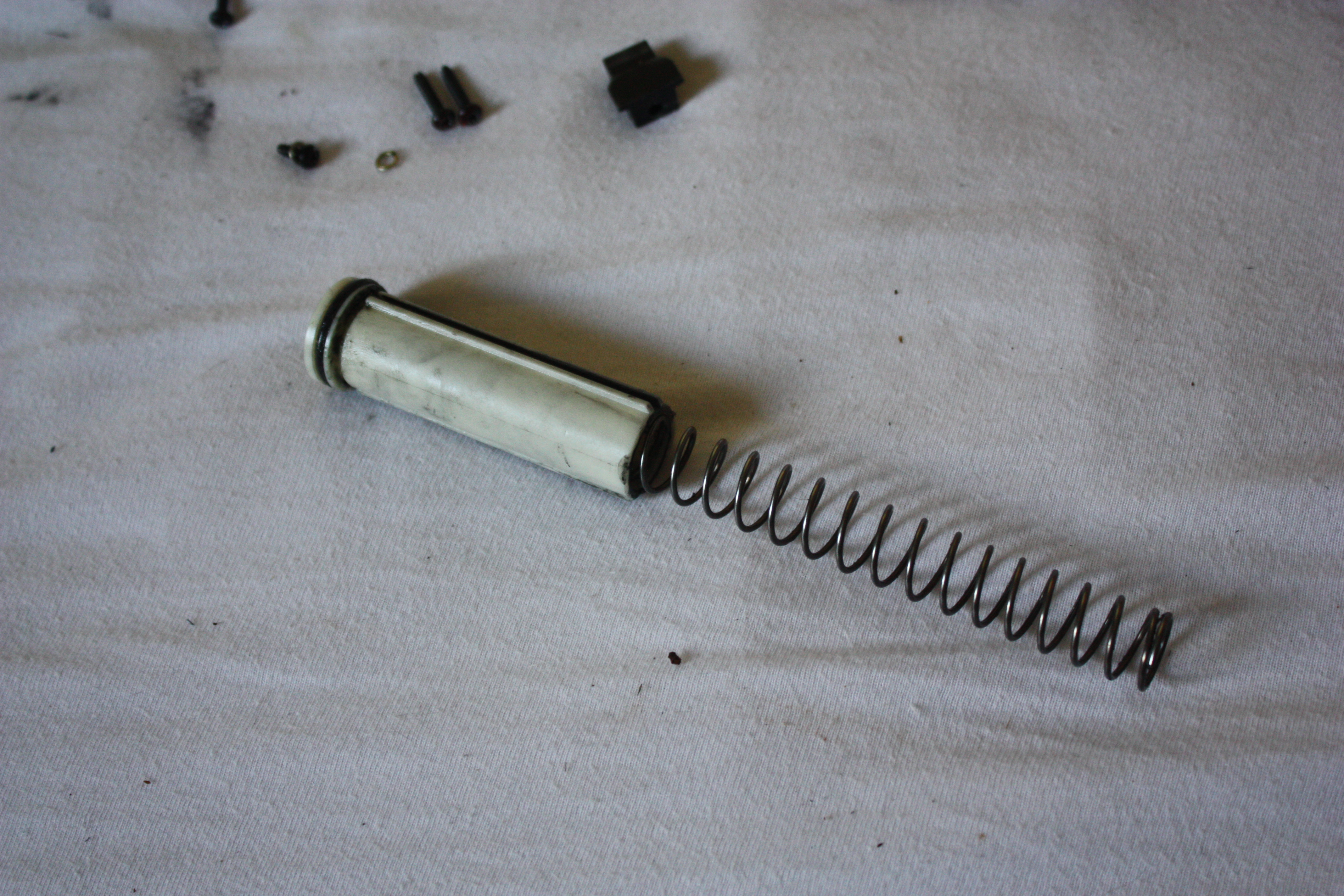

Ilcapo93 Skrevet 16. august 2011 Skrevet 16. august 2011 UÆÆÆ!! HJELP! Satt å mekka litt på AK'en for å sette inn ei ny fjær da jeg plutselig kom på at den orginale fjæra er festet i selve pistonet og har ingen aning på hvordan man får den ut! Noen som vet hvordan jeg får ut fjæra?
Cutthroat Bill Skrevet 16. august 2011 Skrevet 16. august 2011 (endret) Har gjort det før på en TM G36, men jeg husker ikke for alt i verden hvordan fjæren var festet. Stempel og stempelhode er vel en og samme del, så det kan hende det sitter en skrue inni stempelet som holder fjæren. Hvis du ikke finner ut av det, så kanskje mechbox6mm vet svaret. http://www.youtube.com/user/Mechbox6mm#p/u Red.: Hopp frem til 9:45 i denne videoen: Endret 16. august 2011 av Cutthroat Bill
Lefse Skrevet 16. august 2011 Skrevet 16. august 2011 (endret) På stempelet i min TM MP5K, så var det et lokk i stempelhodet som var limt over skruen, må bare pirke ut det. Endret 16. august 2011 av Lefse
