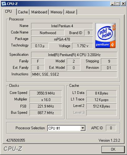

tbend Skrevet 18. mars 2005 Skrevet 18. mars 2005 Kjører faktisk nå 1,725 volt på min uvillige 3,2nw. Så når jeg pauser Folding så skjer dette :!: (volt)
