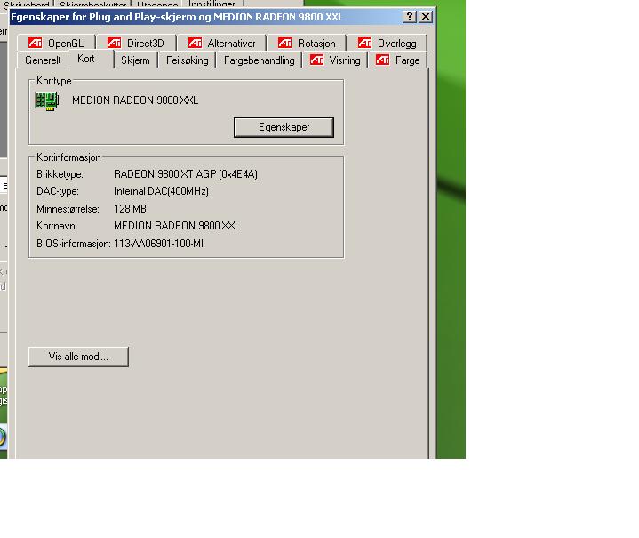

nei har ikke oppdatert ein ting ,men heilae denne veka så skal jeg på et dataparty så jeg rekner med at jeg får gjort det da!! men når jeg oppdaterer drivere for ram,kossen gjør jeg det får jeg vet ikke hva slags ram jeg har,ekker skal eg opne dataen og se hva som står på ram`en ,for ramen står vel ikke oppgitt ka sort det er inn på datamaskinen,berre kor mykje det er!
Det er ikke ati men medion radeon 9800 xt ,men jeg rekner med at det er det samme? det er det samme skjermkortet som den første coop maskinen har , den har ein litt annerledes vifte enn ati sin ,den er stor omringet av sånn kjøleribbe eller ka nå enn det er ? Men kan jeg bruke windows update til å oppdatere drivere ? for når jeg setter inn ein ny ting i maskinen min kan jeg få spørsmål om å enten å bruke cd eller windows update.

Det første jeg tenkte da jeg så at skjermkortet hadde 128 MB RAM, var at du hadde forvekslet 9800 XT med 9600 XT. 9800 XT kommer kun med 256 MB RAM. Når du i tillegg skriver at klokkehastigheten er 500/600, så er det ikke noen tvil lenger: du HAR et 9600 XT.
Normal score for et 9600 XT med 128 MB RAM er omtrent 1500 poeng i 3DMark 05, men på Futuremark sine sider så har jeg sett de som har hatt under 1000 poeng for et 9600 XT (mener jeg å huske).
Har du 512 MB DDR RAM eller SD RAM i PC´en din? 3DMark 05 skal være veldig uavhengig av PC´en generelt, men det kan jo være at det er omstendigheter her som vi ikke kan avklare uten videre, og som er årsaken til at du får en relativt lav score. Men 2500 poeng i 3DMark 05 kommer du ikke til å få med det skjermkortet.
lasus: jeg bare påpeker at du ikke har et 9800 XT kort. Hvorfor det står "9800 XXL" vet ikke jeg, men Radeon 9800 XT har 412 MHz på GPU, med 8 pipelines (og ikke 4), og 365 MHz DDR RAM - som kan skrives som 730 MHz, pga "DDR"-betegnelsen - med 256-bit minne (og ikke 128-bit).
Hvis du laster ned et program som heter "ATITool", så vil du kunne finne den type informasjon under "Settings". Link:
http://www.techpowerup.com/atitool/
Jeg tipper du har 4 pipelines og 128-bit minne, slik 9600 XT har.

kortet han har er 9800xxl altså et 9800pro kort med 9800xt kjærne, noe jeg regner med du kunne tenkt deg selv, uten å begynne å påstå at han har et helt annet kort...

headcleaver: han har altså et 9800 Pro kort, med en 9800 XT kjerne, og 8 pipelines, 256-bit minne, 500 MHz frekvens på GPU som standard, og 600 (300) MHz frekvens på minnet som standard...?
Jeg HAR tenkt litt, headcleaver, og konklusjonen er klinkende klar: enten så har han en totalt absurd 9800 XT, klokket opp på GPU, og ned på minnet, eller så er betegnelsen som dukker opp på skjermen hans FEIL.

Nei, han har et Radeon 9800XXL kort som så vidt jeg vet er det samme som 9800Pro, men med R360 kjerne.
3DMark05 resultatet eller klokke hastighet rapporteringen til rivatuner stemmer dog ikke helt overens med dette..
Uansett så har han et Radeon 9800XXL som er vel litt dårligere enn et 9800Pro eller? :hmm: Ut i fra det jeg har fått med meg er dette en ferdigpakke pc kjøpt fra coop eller noe slikt. Regner med at han bruker de drivere som fulgte med maskinen. :thumbdown:

Altså 9800xxl er et 9800pro kort med "xt kjerne" og 128mb ram. Det var dette grafikkortet som kom med den første coop prix pcen.¨

Ontopic: Mulighet nr1: hvis du formaterer pcen din og legger inn windows på nytt sammen med alle de nyeste driverne får du sikkert høyere score i 3dmarks.
Mulighet 2: Bare avinstaler den gamle driverne til grafikkortet. Dette gjør du på legg til/fjern programmer. Så later du ned de nyeste driverne fra Ati (ja det er de driverne du skal bruke selv om det står medion på grafikkortet ditt.) og legger inn disse driverne. Da får du garantert bedre ytelse. Gjorde dette selv for en kompis og han merket masse forskjell.

Ja, det er et "absurd" R360 kjernes-basert kort... Hvorfor? Ring Medion...
