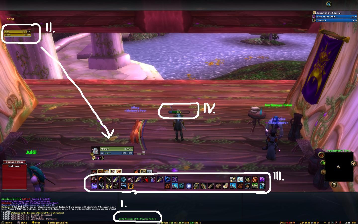

Pingo68 Skrevet 22. desember 2006 Skrevet 22. desember 2006 Hei. Lurer litt på om noen kan hjelpe meg litt med å få PhotekUI til å fungere slik jeg vil. I. Fontsize i chat - per i dag står den på 10, alt for smått. Hvis jeg går inn og endrer den til 12 så resetter dette seg når jeg logger inn og ut. Hvordan får jeg fikset det? II. Pet statusbar vil jeg gjerne flytte. Den kommer på en måte iveien for kartet mitt, har måttet flyttet det. Men hvordan gjøres det? Selve pet action bar fant jeg ut av selv. III. Finnes det noen måter å få endret "knappene" til runde f.eks? IV. I mangel av noen experience bar så har jeg lastet ned en addon som heter PlayerExpBar. Denne har plassert seg litt "køddent". Er det mulig å flytte denne? Et annet spørsmål er selvfølgelig om PhotekUI har en egen experience bar. Skulle være det store og hele foreløbig. Dersom noen snille sjeler kan være meg behjelpelig så takker jeg så mye. UI er jeg desverre totalt grønn på.
Novocaine Skrevet 22. desember 2006 Skrevet 22. desember 2006 I: Hvis du endrer fonten gjennom Prat (nede på FuBaren, under venstre chat) skal den holde seg slik. II: Skriv "/aguf config" i en chat. I menyen som åpner seg kan du derfra låse opp unitframesene, og flytte blant annet petet ditt. Husk å låse igjen etterpå. III: PhotekUI6 støtter så vidt jeg vet ikke runde knapper atm. IV: Du flytter XPbaren ved å holde inne SHIFT mens du drar den.
