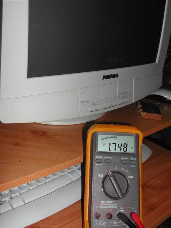

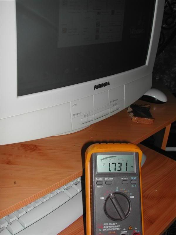

Om jeg nå stiller volten til 1.85v i bios(v1.36b) blir volten målt med multimeter på hovedkort 1.731-1.732v idle og 1.747-1.748v ved load. Legg merke til at den øker ved load? se bildene..
Bilde en er idle og bilde to er load..

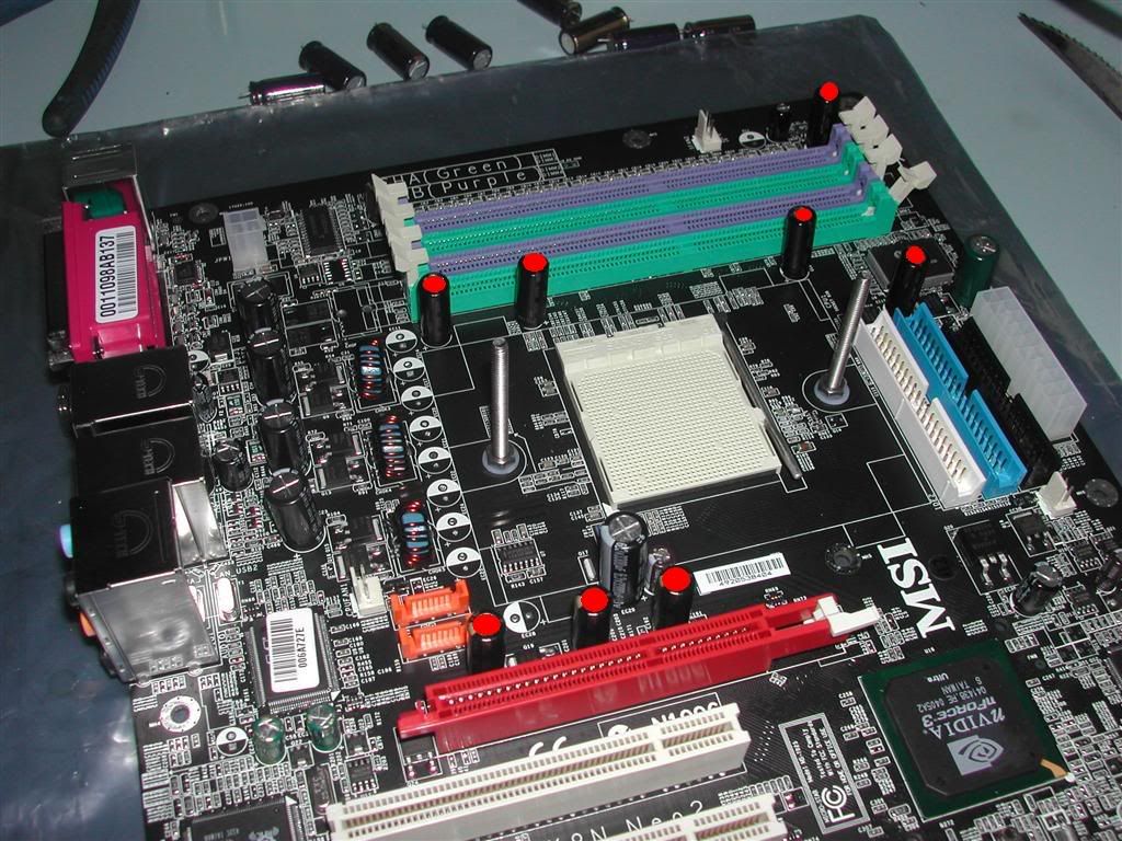

Legger til flere bilder av mens jeg moddet..

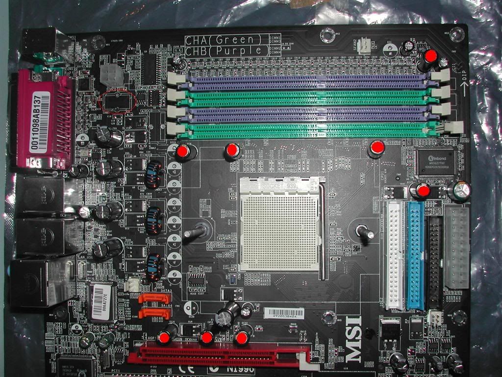

Her har jeg fjernet kondensatorene til cpu(merket rødt) og montert de rundt minne og agp. Og chok1 er fjernet(merket med rød ring).

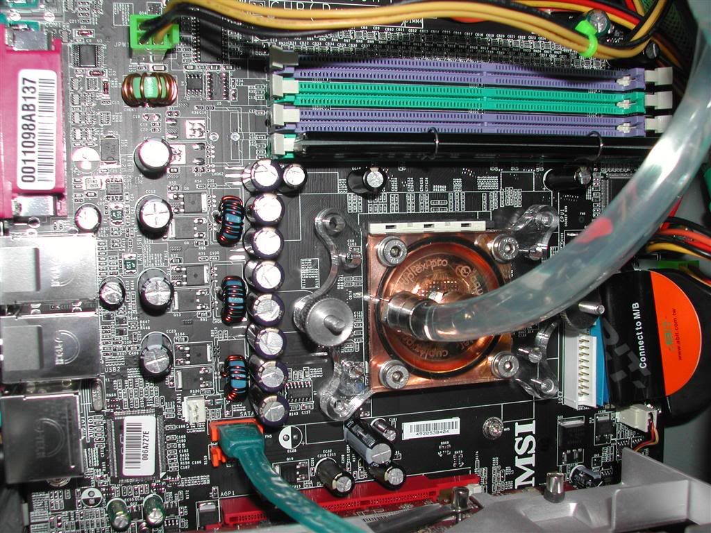

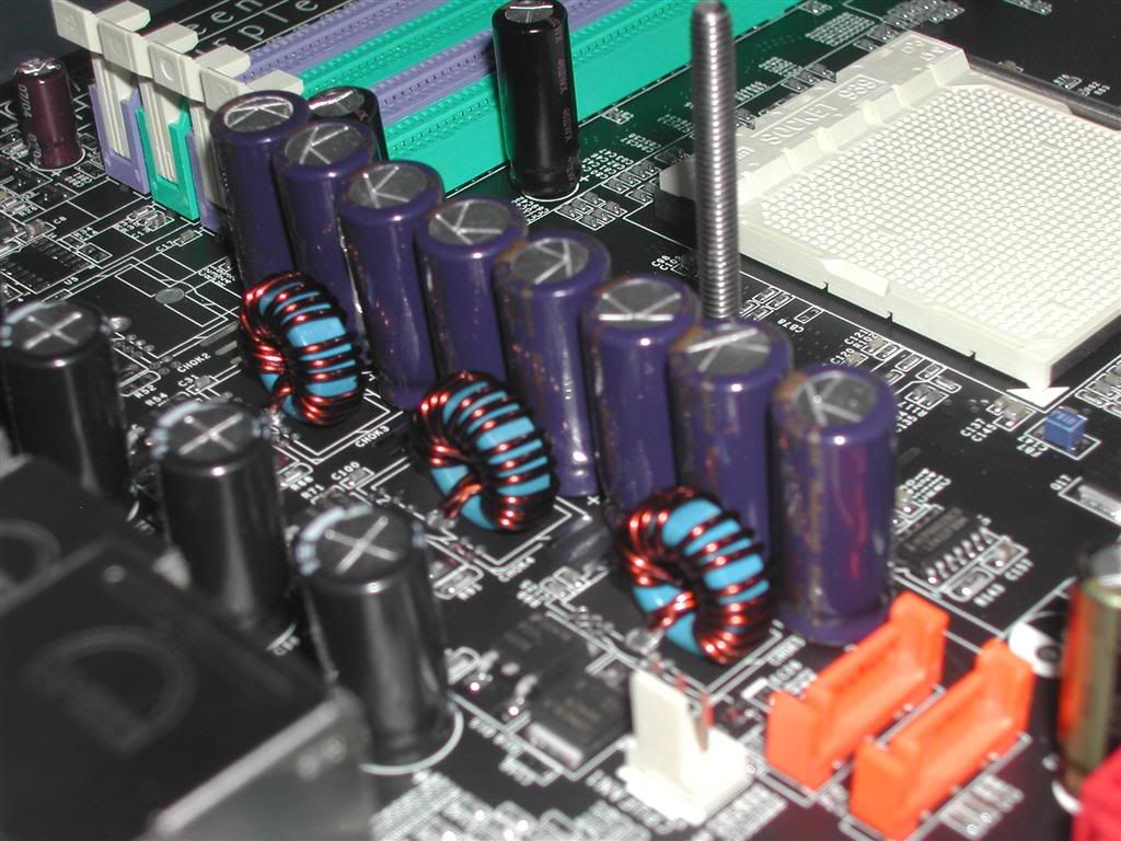

Her har jeg montert de nye 3300uf kondensatorene, mot de gamle på 1800uf og ny chok.
