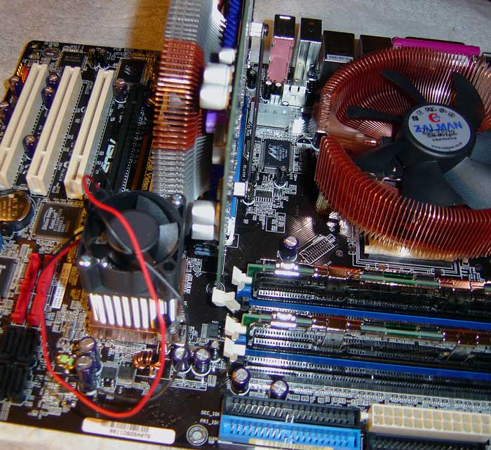

Roncon Skrevet 21. januar 2005 Forfatter Skrevet 21. januar 2005 (endret) Tror ikke det så lur å kjøre uten kjøler. Dette chipsette blir ganske varmt, du kan prøve å kjenne på det. Jeg er bra sikker på at du nesten vil brenne deg. Legger ved bilde av Swiftech chipsetkjøler sammen med Zalman VF700 GPU-kjøler. Som man ser trenger man ikke å gjøre noe med GPU-kjøleren. Det blir plass, med 5mm margin. Endret 21. januar 2005 av Roncon

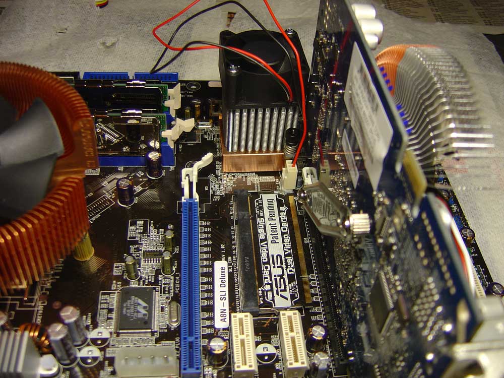

Roncon Skrevet 21. januar 2005 Forfatter Skrevet 21. januar 2005 Her er plassen med skjermkort i singleslot. Det går utmerket.

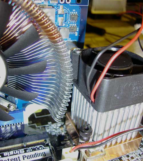

Roncon Skrevet 21. januar 2005 Forfatter Skrevet 21. januar 2005 Det vil også bli plass til Swiftech chipsetkjøler og kort i SLIslot.

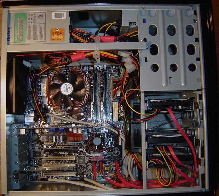

Roncon Skrevet 21. januar 2005 Forfatter Skrevet 21. januar 2005 Til sist et bilde av min nye kjøleløsning på dette hovedkortet. Benyttet Zalman CPU-kjøler 7000B Cu, Swiftech chipsetkjøler og Zalman GPU-kjøler, VF700-AlCu. Det var liten forskjell i temp. på HK mellom den passive Zalman- kjøleren (38˚C) og Swiftech-kjøleren m/vifte(35˚C). Konklusjonen nå etter å ha testet begge løsningene, er at den passive kjøleren er god nok dersom man har god airflow i kabinettet. Benytter man seg av en Zalman GPU-kjøler vil denne generere bra luftstrøm rundt en passiv kjøler pga at plasseringen er så nærme. For øvrig en meget bra skjermkortkjøler, lydløs(5V) og kjøler kortet fantastisk bra (6600gt @563/1200). Slik ble det til slutt, nå er jeg fornøyd. Ytelse men stille.
