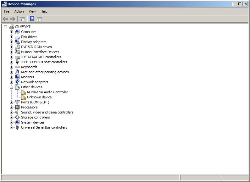

terjeklem Skrevet 26. mai 2007 Skrevet 26. mai 2007 Har ett stort problem med mitt nyinnkjøpte A8N-SLI Premium kort med Vista Premium. Får ikke AC97 lyddriver til å fungere som den skal. Fant ett tips ved å google om å resette BIOS helt, ved å skru av maskinen, ta ut BIOS batteriet og kortslutte polene der batteriet sto. Når jeg da starter opp så får jeg advarsel om at default verdier er lastet. Når maskinen da kommer opp så fungerer lyd. Ved neste boot har jeg mistet all lyd. Synes ikke engang i device manager. Har oppgradert BIOS til siste versjon og kjører Vista driver fra Realtek (6241). Tror ikke det er ett driverproblem, da enheten ikke vises i Device Manager. Har power på 400W med 20 pins connector..... Noen som har vert borti noe lignende?

terjeklem Skrevet 26. mai 2007 Skrevet 26. mai 2007 Har du installert driver da? 8709798[/snapback] Ja har lagt inn driver fra Realtek (siste driver fra web siden deres). Hadde jeg ikke lagt inn driver ville den dukket opp i Device Manager som en enhet med gul advarsel.
