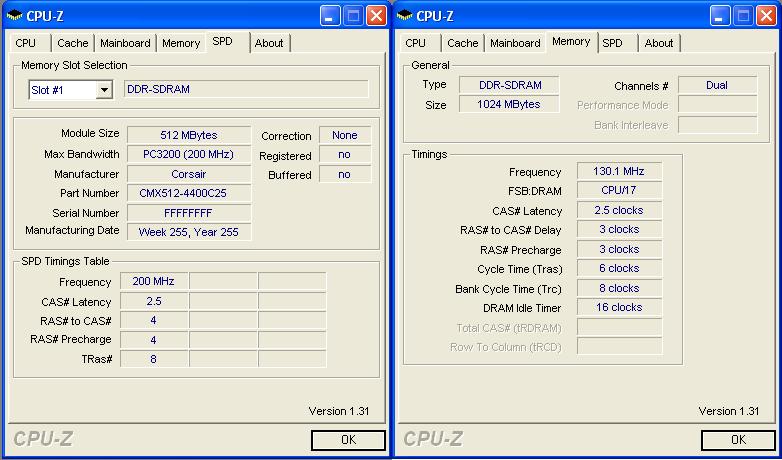

Wobokel, timingsen din er jo strammere enn den skal være, men du utnytter brikkene veldig dårlig da, 2T i steden for 1T taper du en del på, og farten 130Mhz?
Du må sette opp DDR farten med de brikkene, de skal jo gå på 275Mhz. Skal du utnytte de fullt ut må du fortsette med 2T, ellers kan de kjøres saktere med Cas2 og 1T
Men hva er din cpu klokk? (så kan jeg letter fortelle deg ca hva du bør sette av tider og DDR)
standar, er ikke overklokket. 200*11 2200
har tenkt å overklokke. har aldri gjort det før så jeg tenkt jeg kunne begynne å se litt på minnet.
i bios under DRAM Configuarations stod det 266 mhz. mhz og timing var satt til auto.
