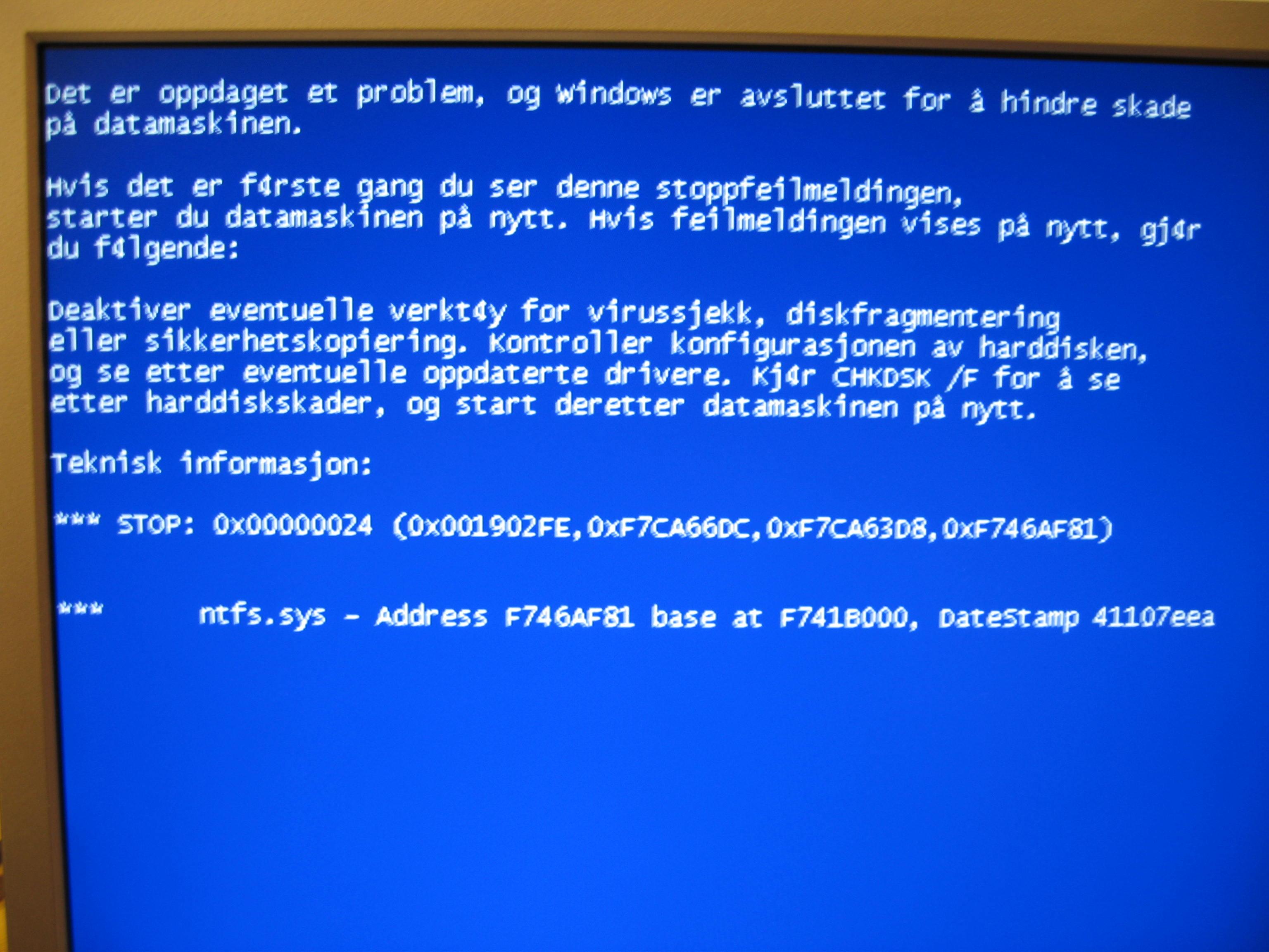

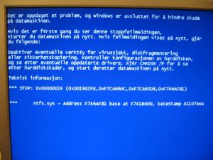

Wobokel Skrevet 10. desember 2005 Skrevet 10. desember 2005 Bruk PCI-skjermkortet, og kom deg inn i BIOS. Et eller annet sted, husker ikke helt hvor, er det en innstilling som heter "init first display" eller noe. Sett denne til PCI-E. Trykk F10 så maskinen restarter seg, og skru den av. Så tar du ut ditt PCI-skjermkort, og setter inn ditt PCI-E-skjermkort. "Init first display" (hvis det heter det) henviser til hvilken port maskinen leter etter skjermkort på, PCI eller PCI-E. F.eks sitter jeg med et PCI-E-skjermkort til vanlig, men en stund hadde jeg i tillegg et PCI-skjermkort som bare sto i maskinen, for at jeg en gang skulle gidde å flashe det med en Mac-BIOS. PCI-skjermkortet var ikke tilkoblet noen skjerm. Når jeg så lekte litt med overklokking, og strakk meg for langt, ville ikke maskinen starte helt igjen. Da resatte jeg cmos (som du også har gjort). Etter dette blir Init First Display satt til PCI. Siden jeg hadde et slikt skjermkort i maskinen, finner maskinen ut av den bare skal bruke dette kortet, og ikke PCI-E-skjermkortet, der jeg har tilkoblet skjerm. Jeg satt og klødde meg litt i huet en stund før jeg kom på at jeg hadde PCI-kortet i. 5273367[/snapback] kan ikke låne pci kortet igjen for torsdag. hadde satt veldig pris på on noen sa til meg hva jeg skal trykke på og i hvilken rekkefølge sånn at jeg kan gjøre det i "blind". (bare sånn høyre, venstre enter osv.)

Wobokel Skrevet 12. desember 2005 Skrevet 12. desember 2005 Bruk PCI-skjermkortet, og kom deg inn i BIOS. Et eller annet sted, husker ikke helt hvor, er det en innstilling som heter "init first display" eller noe. Sett denne til PCI-E. Trykk F10 så maskinen restarter seg, og skru den av. Så tar du ut ditt PCI-skjermkort, og setter inn ditt PCI-E-skjermkort. "Init first display" (hvis det heter det) henviser til hvilken port maskinen leter etter skjermkort på, PCI eller PCI-E. F.eks sitter jeg med et PCI-E-skjermkort til vanlig, men en stund hadde jeg i tillegg et PCI-skjermkort som bare sto i maskinen, for at jeg en gang skulle gidde å flashe det med en Mac-BIOS. PCI-skjermkortet var ikke tilkoblet noen skjerm. Når jeg så lekte litt med overklokking, og strakk meg for langt, ville ikke maskinen starte helt igjen. Da resatte jeg cmos (som du også har gjort). Etter dette blir Init First Display satt til PCI. Siden jeg hadde et slikt skjermkort i maskinen, finner maskinen ut av den bare skal bruke dette kortet, og ikke PCI-E-skjermkortet, der jeg har tilkoblet skjerm. Jeg satt og klødde meg litt i huet en stund før jeg kom på at jeg hadde PCI-kortet i. 5273367[/snapback] det gikk. elsker deg(bare nesten) MEN............. grunnen til at jeg tilbakestilte biosen var at jeg hadde kjørt nTune og satt på auto tuning eller noe sånt i det programmet. xp starter på nytt av seg selv og jeg får tilbud om å starte windows i vanlig modus, sikkerhetsmodus osv. Ingen av delene virker. Når jeg booter fra xp cd'en og velger å reparere eller installere xp kommer følgende melding(se bilde): HVA SKAL JEG GJØRE?
pcp160 Skrevet 12. desember 2005 Skrevet 12. desember 2005 Ja Wobokel såvidt jeg vet er ntfs.sys er filen/driveren som sørger for komunikajson til ntfs filsystem, så den må være i orden for å gjøre noe som helst. Det kan skyldes feil på disken, ide/sata driver og sikkert mye annet. Her er det en del informasjon om dette fra MS http://support.microsoft.com/?kbid=228888 Ser også det står mange tips litt nede på denne siden experts-exchange.com/Operating_Systems/WinXP/Q_20608326.html som kanskje kan gi noen hint. Forøvrig virker Ntune som et litt "skummelt" program, det skal liksom gi overklokking til alle, uten anelse om hva man driver med, men syns det virker som det ofte ender i diverse trøbbel. Hadde du låst pci frequency til 33.33?
Wobokel Skrevet 12. desember 2005 Skrevet 12. desember 2005 (endret) kom to poster her (av den under) hvordan funker den hjelpe linjen til ms? kunne det hatt noen forseg å ringe den? koster det noe? Endret 12. desember 2005 av Wobokel
Wobokel Skrevet 12. desember 2005 Skrevet 12. desember 2005 hadde låst pci frequency til 33.33 og ja nTune er skummelt og i morgen skal jeg ringen og skjelle ut ASUS som la med det idiotiske programmet på cd med hk'et. probleme beskrevet på expert exchange virker kjent, men jeg får ikke opp noen løsninger på problemet "You Need to Subscribe to View This Solution "??? noen som er med der og kan gi meg løsningen? i hjelpe filen til ms virker det på meg som om det trengs en litt mer oppegående maskin for å gjøre det de har fåreslått. (hadde litt problemer med å skjønne alle forslagene) ellers tusen takk for innspillet
pcp160 Skrevet 12. desember 2005 Skrevet 12. desember 2005 probleme beskrevet på expert exchange virker kjent, men jeg får ikke opp noen løsninger på problemet "You Need to Subscribe to View This Solution "? noen som er med der og kan gi meg løsningen? Ja ok, jeg tittet bare litt nedover på siden der det var en del svar på spørsmålet øverst. Har ikke testet MS hjelp, men vil tro de sier omtrent det som står av fremgangsmåte på siden sin. Og nytter ikke det som nevnes av løsninger der, må det formateres og innstallerers med din siste backup står det... Du finner mye på Google om temaet om du søker på ntfs.sys også.
