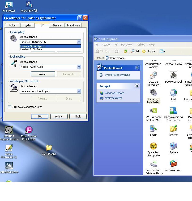

Hvordan kan man få lyd i BÅDE ac97 saken og ett audigy2 lydkort? Kobler jeg ut onboard lyden i bios funker audigy'en, men de funker ikke sammtidig.
Noen som har tips til hvordan man får dette til? -Jeg tror jeg fikk det til i vår en gang, så det skal være mulig.

Mener at jeg leste på forumet til asus at når du setter inn et pci-lydkort så blir onboard lydkortet automatisk disablet. Ergo så kan man ikke ha begge to samtidig.
Mitt problem er at jeg kun får lyd i den ene høytaleren min. Har 2 front høytalere og en sub. Er sikkert noen innstillinger som må gjøres men jeg finner ikke ut hva.
Noen som vet noe om det?. Irriterer vettet av meg... :cry:
Endret av CIder
Akkurat det kan jeg avkrefte, hvis du ser bildet noen poster lenger opp, ser du at jeg har begge på. Men jeg kan ikke se at det kan være mulig å få de til å gjøre akkurat det samme på en gang (hvis det er det Kong Basse vil).

pcp160:
Takker for svar. -Når jeg gjør slik som du sier kan jeg i allefall velge begge lydkortene. -Men det som egentlig var planen var å koble pc-speakerne til ac'97 og audigy til forsterkeren. -Men jeg får vel kjøpe meg en splitt kabel eller noe, hvis det ikke går å få lyd i begge...
Ja Kong Basse, jeg tror nesten det er det enkleste i alle fall. Det er i grunn ikke noe hardware begrensning dette her, men jeg tror i alle fall ikke at det er mulig å få Windows til å bruke flere på en gang.
Men hvis du vil høre lyd i alle høytalere på en gang, er det nok best å dele linje ut signal fra Audigi til både forsterkeren og pc høytalere. Eller eventuelt kjøre pc høytalere også fra forsterkeren (hvis den har linje ut, eller hodetelefon utgang)
Hvis du vil kunne velge mellom enten forsterker, eller pc høytalere, er det vel greiest og koble som du sier: pc høytalere på AC97, og forsterker til audigi, også velger du i Windows hvilken som skal brukes til en hver tid.
