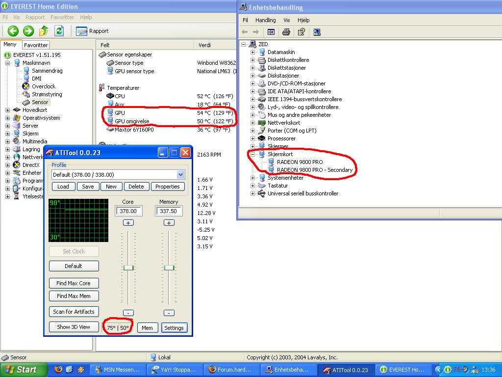

nei.. xt har innebygd temp. sensor, pro har ikke det  ;)
jeg har Sapphire 9800PRO og det har innebygd temperatur sensor :yes:
sikker på det? temp sensor er ikke vanlig i radeon9800pro kort..
den viser temperatur på GPU i ATItool og i everst da
Edit: ATItool viser GPU temperatur og tempchip temperatur mens everest viser tempchip temperatur og omgivelse elns
Endret av Zed-smeltelim
Da tipper jeg at du har et relativt nytt 9800pro-kort som er utstyrt med R360-kjerne. Disse har temperatursensor. Dukket opp noen slike fra i fjor sommer.
