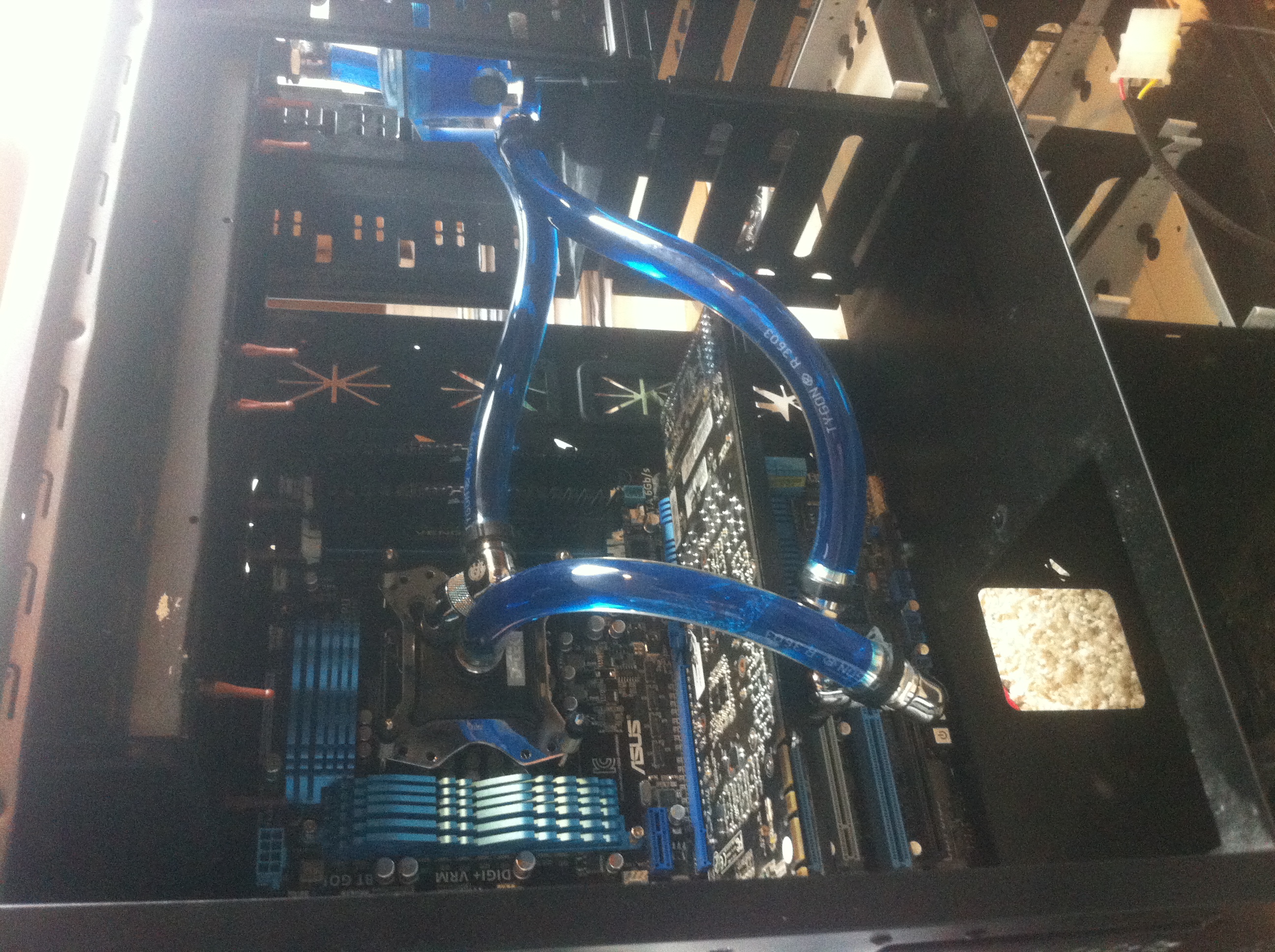

Reeve Skrevet 17. april 2013 Skrevet 17. april 2013 (endret) Jeg har glemt å laste opp bilde tidligere, men slik ble det altså til slutt: Før kabling: Etter kabling: Det er i hovedsak tre ting som irriterer meg med det siste bildet, og hvordan resultatet ble. 8-pin-kabelen til hovedkortet er for kort, så den må ta den idiotiske ruten rett over hele hovedkortet og skjermkortet. Dette ødelegger totalt enhver følelse av ryddighet. Viften som er koblet til helt til venste på HKet skal også flyttes etterhvert. Til slutt må jeg bruke overgang til 8-pin til skjermkortet. Denne er gørrstygg og burde også fjernes etterhvert. Siden jeg ikke har vindu i døren bryr jeg meg ikke veldig mye om dette, men jeg vil likevel ha det så ryddig som mulig. Jeg har ikke brukt tid på kabelrydding enda, men det kommer nok til å skje etterhvert. De tre punktene over skal alle fikses, og så får jeg se om jeg kan få tapet over de fargerike ATX-ledningene. De er heller ikke særlig fin. Ellers er jeg fornøyd! Systemet er tilnærmet lydløst ved lav RPM på pumpen, og temperaturene har falt rundt 30-40 grader, både idle og load, og det etter en nokså god overklokk på CPU og GPU (hhv. 4,6 GHz og 850 MHz) Edit: Bildene er ikke vridd i Windows, så jeg vet ikke hvorfor de blir vridd når jeg laster de opp her. Edit2: De lastes korrekt om du klikker på dem. Endret 17. april 2013 av ChrisReeve
samye83 Skrevet 17. april 2013 Skrevet 17. april 2013 Den d-tek festemekanismen, fulgte den med blokka, eller kjøpte du den separert? Jeg har også en d-tek fuzion v2 liggende, men har kun s775 feste til den.
Reeve Skrevet 17. april 2013 Skrevet 17. april 2013 Det er festemekanismen til LGA775, men jeg drillet ut hullene med en 4mm bor (jeg måtte også vri denne rundt for å gjøre det enda større), så den såvidt plasser. Det er ikke mange millimeter forskjell på 775 og 1155. Hele prosjektet er jo gjenbruk. Radiatoren, CPU-blokk, GPU-blokk, pumpe og nipler er alt tatt fra min gamle vannkjøling. Det eneste som er nytt er viftene, slangen, pumpetoppen, og festeanordning til GPU-blokken. I tillegg brukte jeg ikke løse minnekjølere til skjermkortet, men jeg skrudde av selve viften og varmerørene til GPU-kjøleren, og stod igjen med metallplaten (med relativt korte varmespredere) som dekket hele kortet, utenom GPU-kjernen. Den passet perfekt sammen med MCW60-blokken min!
samye83 Skrevet 17. april 2013 Skrevet 17. april 2013 Har også en mcw60 liggende, får se om jeg får brukt den til noe lurt. Drille hull selv ja, hvorfor har jeg ikke tenkt på det... Men bakplata da, hvordan løste du det? Blir verre å lage nye gjenger.
