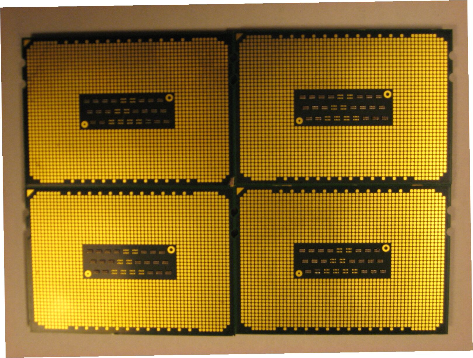

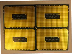

Tok faktisk bilde av dem, og 2 av dem ser faktisk litt skyggete ut så det skader nok ikke å rengjøre dem:
Og dine var vel av stepping D1 slik det framgår her:
Her framgår steppingen ennå mer detaljert:
