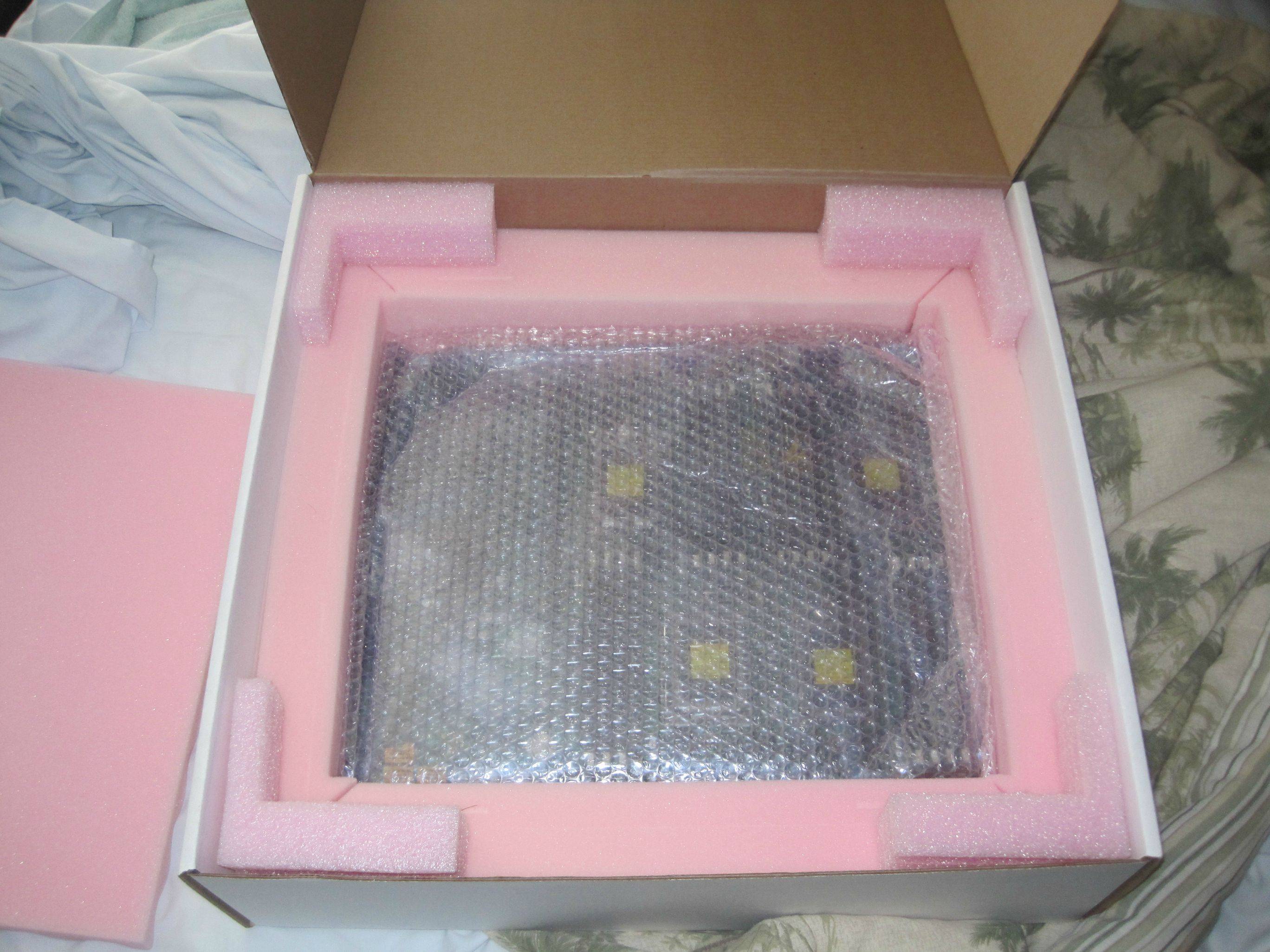

knopflerbruce Skrevet 24. oktober 2012 Skrevet 24. oktober 2012 Da har et kort ankommet min kontakt i USA: Da gjenstår det bare å purre på noe gjeld så blir nummer to kjøpt inn. Gruer meg til fraktkostnadene... svir sikkert av 2k i bare frakt på de 4 pakkene jeg kommer til å få i posten etter hvert. 1
