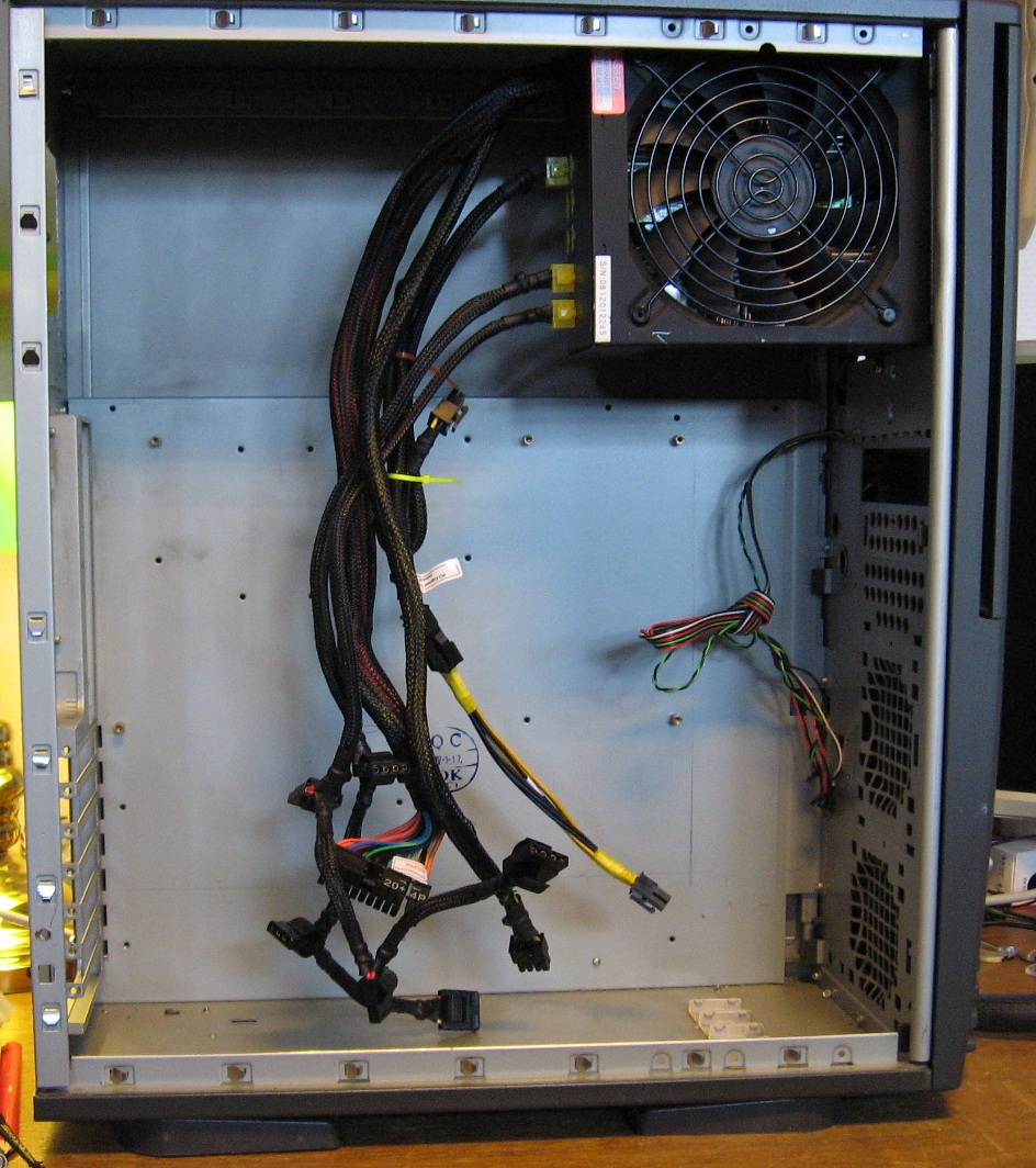

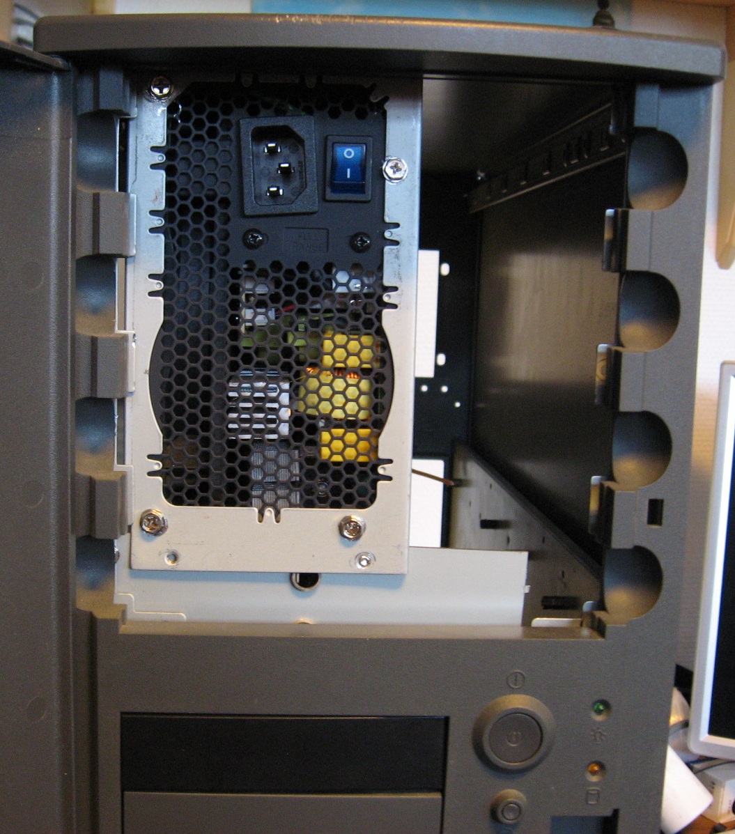

Ellers så har jeg klargjort et kabinett for G34 nr. 3 som jeg håper kan være i folding snart. Det tok sin tid å få det ordnet det defekte hovedkortet hos SuperBiiz, men i øyeblikket er det visstnok til reparasjon hos SuperMicro, ved fabrikken i San Jose USA og de har lovet at det skal være ferdig denne uken.
Kabinettet jeg har valgt denne gangen er et gammelt Chieftec jeg hadde stående. Jeg har rensket det for alt som er innvendig slik at det kun er en tom kasse igjen. Og så har jeg flyttet PSU fra sin vanlige plass til forran i kassen, og vridd PSU 90 grader slik at hovedkortet får plass bak denne. Jeg vil til å begynne med prøve å la CPUene kjøles av Dynatron A8 75mm 2 Ball Bearing CPU Cooler for AMD Opteron 6100 Series som jeg har liggende fire stk. av, som ser slik ut. post-53451-0-92817500-1336572804.jpg

Hovedkortet får bra plass i dette gamle kabinettet:post-53451-0-89479600-1336572904_thumb.jpg
Hovedkortet vil nå fra toppen og ned til blyantstreken som vises ca. 12cm fra bunnen og fra fronten, og gli inn bak PSU. Sett forfra vises at det blir bra med plass bak PSU. post-53451-0-90425600-1336573159_thumb.jpg
Disse Dynatron A8 kjølerne bråker noe infernalsk så denne riggen blir nok stående enten på boden, eller i garasjen til og begynne med. Kanskje kjøper jeg et Xigmatek Elysium og setter på veskekjølere senere, hvis jeg kan finne plass til enda et så stort monsterkabinett inne. Problemet er at så store kabinetter som Zigmatek ikke får plass under et skrivebord, og jeg har tre slike fra før. Min bedre halvdel begynner nå å mistenke meg for å planlegge og fortrenge henne med disse svarte store hviskende kassene. Derfor vandaliserte jeg den gamle Chieftec(en) for å teste om et G34 kort får plass, og det er jo ikke så nøye hvordan det ser ut når det blir stående i boden eller i garasjen.
Det fins noen passiv-kjølere som er vel så gode. Burde være mulig å stripse på noen stille 120mm-vifter (eller lignende, kanskje 92mm passer bedre). Dynatron er for meg synonymt med støvsuger-lyd. hadde noen gamle socket 940-kjølere før. makan til bråk...
