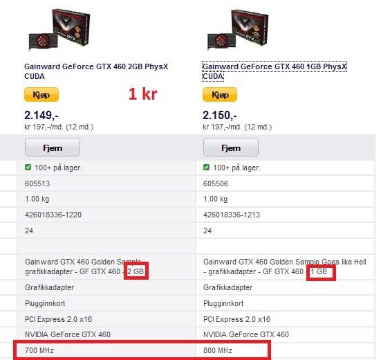

Ser online at 460 er bedre chip, mindre w,+ lavere lyd en 465.
Hvordan er det til folding?
2GB er 700 MHz og 1GB er 800 MHz i 460 .
Endret av War
gtx 460 @ 805MHz gir 10152 ppd, mengde ram er irrelevant. 768MB utgavene bruker litt mindre effekt og er å foretrekke til folding. Asus, Evga, Gigabyte og MSI har alle en top/superclocked/oc/cyclone i 768MB utførelse, som du kan få over 800MHz vha Afterburner eller medfølgende verktøy. De koster fra 1597 og opp til 1781 i skrivende stund.
Av 1GB kortene er Palit platinum best choice. 800MHz stock får til 1821 fra Pixmania. Det fås også fra Dustin, men der er det nesten 22% dyrere, slik at Gainward GLH er fullt konkurransedyktig.
