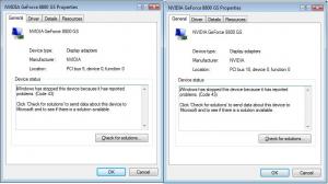

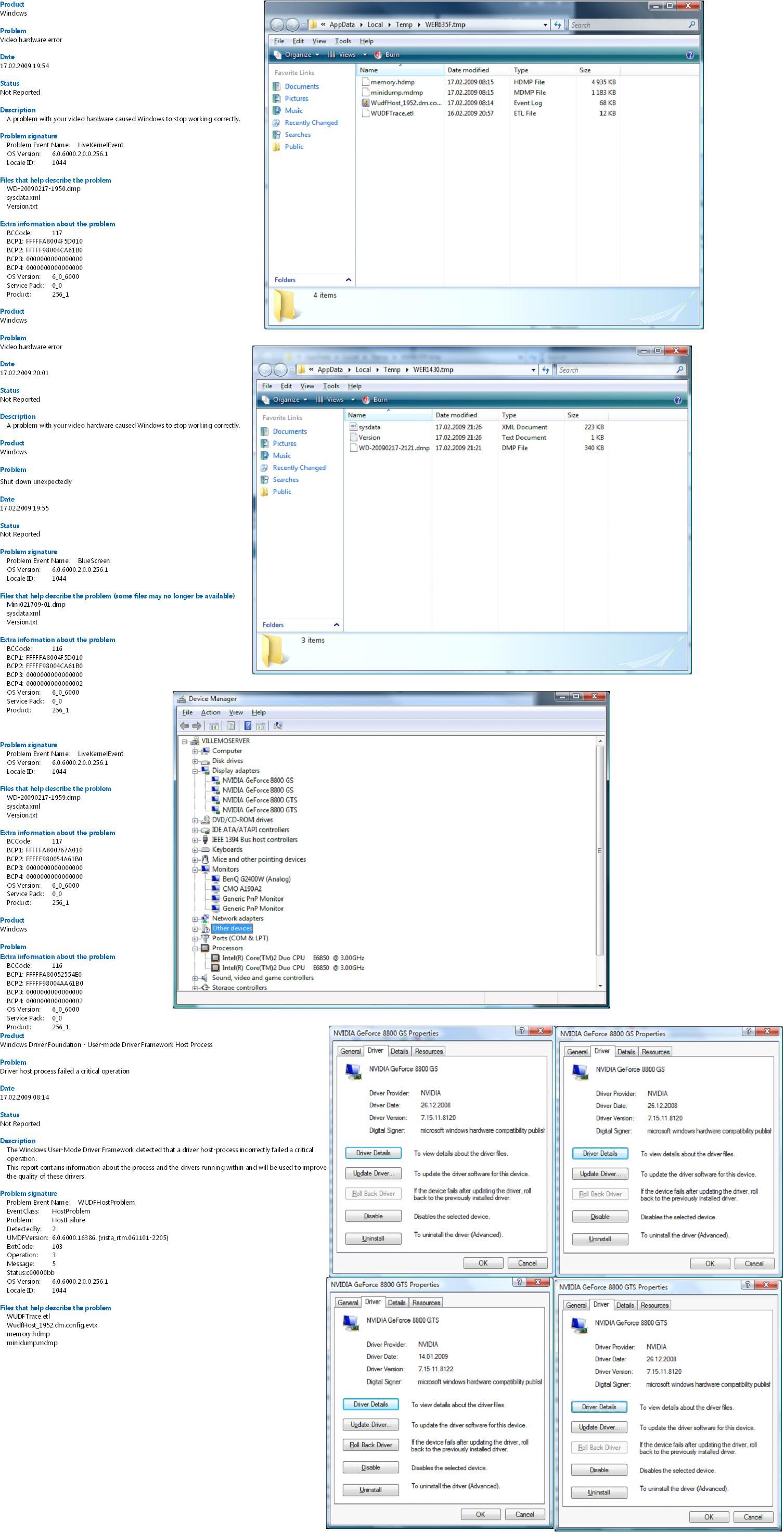

-alias- Skrevet 17. februar 2009 Skrevet 17. februar 2009 (endret) Dette ble vanskelig! Få blåskjermer på rekke og rad når jeg forsøker å legge inn driver for hvert kort via enhetsbehandling. Bruker siste fra Nvidia 181.22 tror jeg det var. Legger ut litt feilmeldinger og skjermdumper fra nylig: Endret 17. februar 2009 av -alias-

kjellms Skrevet 17. februar 2009 Skrevet 17. februar 2009 (endret) Dette ble vanskelig! Få blåskjermer på rekke og rad når jeg forsøker å legge inn driver for hvert kort via enhetsbehandling. Bruker siste fra Nvidia 181.22 tror jeg det var. Legger ut litt feilmeldinger og skjermdumper fra nylig: Huffda, tror ikke jeg kan hjelpe deg, ser ut som du har et alien-OS Men du har jo to versjoner av driveren, er det så lurt? Endret 17. februar 2009 av kjellms
-alias- Skrevet 17. februar 2009 Skrevet 17. februar 2009 Dette ble vanskelig! Få blåskjermer på rekke og rad når jeg forsøker å legge inn driver for hvert kort via enhetsbehandling. Bruker siste fra Nvidia 181.22 tror jeg det var. Legger ut litt feilmeldinger og skjermdumper fra nylig: Huffda, tror ikke jeg kan hjelpe deg, ser ut som du har et alien-OS Vista Ultimate 64, med alle oppdateringer. Ser jo at det er et Video hardware problem. Kan det ha noe for seg å legge inn Vista på nytt slik at kortene oppfattes under installasjonen? Min erfaring er at Vista kan være litt vanskelig med ny hardware i en "brukt" installasjon.

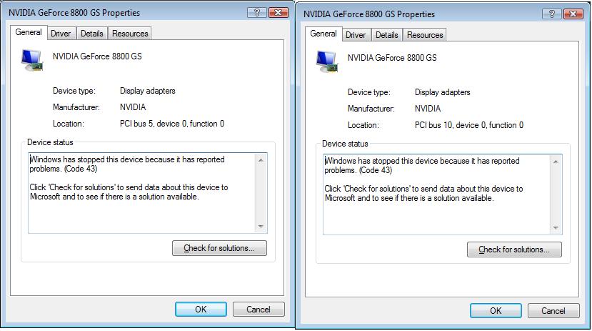

-alias- Skrevet 19. februar 2009 Skrevet 19. februar 2009 (endret) Får Code 43 angitt for begge 8800GS sammen med 2 x 8800GTS hvor bare sistnevnte fungerer i en rigg på 4 x GPU. Skjermdump: Code 43 skal såvidt jeg husker bety at kortene har forskjellig driver, noe som bekreftes her: http://www.omgili.com/jmp/aHR0cDovL2V2Z2Eu...3A/bT00OTM1MzM= Drivere for mine kort (som jeg endelig fikk lagt inn) er samme for samtlige 4 GPU. Kan Code 43 bety noe annet? Som foreks. som har med strøm, minne, eller annet? Jeg måtte inn med Vista Ultimate 64 på nytt for å få til drivere på samtlige kort, men får bare aktivert de 2 GTS-kortene. Når jeg forsøker å aktivere GS-kortet(ene) kommer blåskjermen. Eller er det rett og slett HK eller OS som ikke støtter 4 samtidige kort? Endret 19. februar 2009 av -alias-
