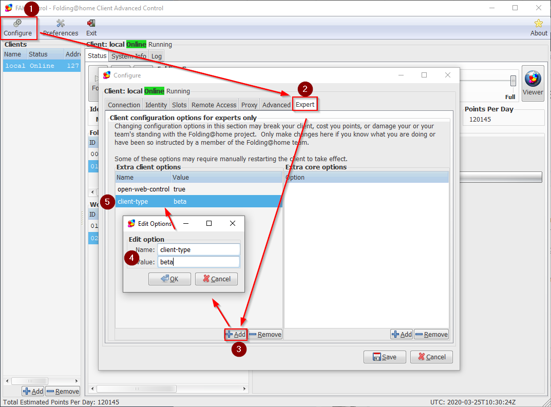

FAHControl -> Configure -> Expert, under extra client options legg til client-type med verdi beta, slik at client-type da står i "Name"-kolonnen og beta i "Value"-kolonnen.
Ble det riktig, vil klienten skrive ny config og i loggen vil du da finne en linje med
08:21:46:  <client-type v='beta'/>
Kan forresten også virke som at det finnes en del beta-jobber for CPU for øyeblikket. Har nå hittil fått tre på rappen.
Endret av HawP

Se der ja, lagde en rask liten guide for andre:
Da tok det ikke lange tiden før det ramlet inn WU.
  • Liker 3
Fin guide.
Ble forresten nysgjerrig og testet litt nå, og klienten godtar ikke ugyldige navn som "option name" fant jeg ut, så dersom en skriver feil navn så får en melding om "Option '<navnet en skrev>' does not exist" når en trykker Lagre/Save. Så det med å verifisere i loggen er da egentlig unødvendig.
Endret av HawP
