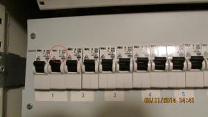

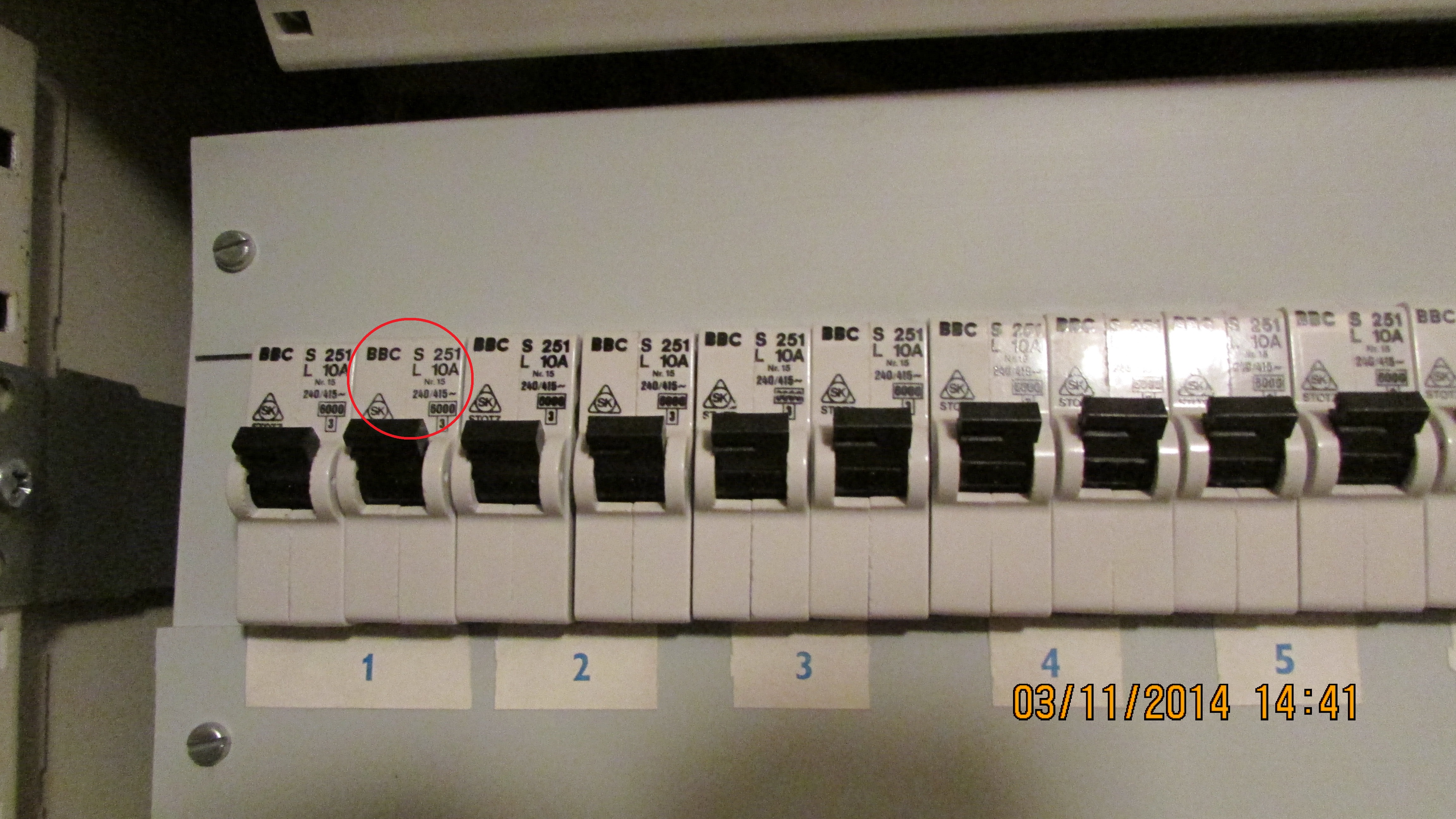

Kjetil Lura Skrevet 3. november 2014 Skrevet 3. november 2014 Kjører ca 800w på mine max war? Så jeg sier bruker feil Njæææ burde kunne bruke det som står på den ^^ Ja i korte perioder ikke 24/7. Ta en ovn på 2000w, tror du den klarer 24/7 uten at ledningen blir varm?
CasterAnd Skrevet 3. november 2014 Skrevet 3. november 2014 Hvordan finner man ut av hvor mange ampere en sikring kan belastes før den går? Du har noen helt vanlige formler du kan bruke for dette. Ohm`s lov er den vi bruker: Effekt = Strøm x Spenning (P=U*I) Du har 230Volt og en 10 Amp kurs, da får du 2300 Watt. Men litt avhengig av type sikring og hvor langt strekk på ledninger osv, så kan du overbelaste kursen en liten stund før sikring løser ut. Så du kan bruke mer enn 2300 Watt om det er i en kortere periode osv. Grunnregelen har du ihvertfall der. For å finne ut hvor mye strøm og effekt ditt utstyr bruker, kan du benytte en wattmåler. De får du kjøpt flere steder. Clas, Biltema, Jula osv. Hmm.. Ingen mulighet til å lese det direkte av sikringene? Merkelig at elektriker ikke skrev opp sikringer. Kan sjekke mer idag, kanskje har jeg oversett noe ^^
War Skrevet 3. november 2014 Skrevet 3. november 2014 Stikk fingrene i den, er det litt vondt er det 10A, er det skikkelig støkk er det 16A. Er det helt sykt støt er det komfyrsikringen du slikker på 4
-alias- Skrevet 3. november 2014 Skrevet 3. november 2014 (endret) Fan War, han kan finne på å gjøre det! Han skrev ikke om det var skru / eller automatsikringer, men er det førstnevnte så er 10A rød og 16A grå når man ser i senter av den. Har han automatsikringer så står det tydelig også på sikringen i skapet om elektriker ikke har laget kursfortegnelse, se bilde nedenfor! Endret 3. november 2014 av -alias-
Sn1ken Skrevet 3. november 2014 Skrevet 3. november 2014 Hmm.. Ingen mulighet til å lese det direkte av sikringene? Merkelig at elektriker ikke skrev opp sikringer. Kan sjekke mer idag, kanskje har jeg oversett noe ^^ Om du har betalt penger for den jobben, så har ikke vedkommende gjort seg fortjent til betaling. Klart det skal merkes. Det skal også stå i kursfortegnelsen, som skal oppdateres når det gjøres jobb i skapet. Det skal ikke føres på med penn, men ny kursfortegnelse skal settes inn. Er det automat, eller skru sikring? Det står på sikringen. Ta et bilde på nært hold, så kan jeg se om kanskje det kan gi oss et svar
Sn1ken Skrevet 3. november 2014 Skrevet 3. november 2014 Stikk fingrene i den, er det litt vondt er det 10A, er det skikkelig støkk er det 16A. Er det helt sykt støt er det komfyrsikringen du slikker på Hehe. Om du tar en titt på Ohm`s lov, så vil du skjønne at det ikke vil være noe forskjell på en 10A, 16, eller 20A kurs. Motstanden i en menneskekropp er så høy at strømmen som går ikke er særlig stor. Det er en grunn til at jordfeilbryter osv slår ut på 30 mA. Det er ikke store strømmen som tåler å gå igjennom systemet før det er svart som natta. Hehe. Men det var en kreativ fremgangsmåte. De brukte faktisk fingrene før i tiden for å sjekke om det var strøm. Og det førte til permanente nerveskader og det som verre var. Hehe.
Rusher Skrevet 3. november 2014 Skrevet 3. november 2014 Stikk fingrene i den, er det litt vondt er det 10A, er det skikkelig støkk er det 16A. Er det helt sykt støt er det komfyrsikringen du slikker på Hehe. Om du tar en titt på Ohm`s lov, så vil du skjønne at det ikke vil være noe forskjell på en 10A, 16, eller 20A kurs. Motstanden i en menneskekropp er så høy at strømmen som går ikke er særlig stor. Det er en grunn til at jordfeilbryter osv slår ut på 30 mA. Det er ikke store strømmen som tåler å gå igjennom systemet før det er svart som natta. Hehe. Men det var en kreativ fremgangsmåte. De brukte faktisk fingrene før i tiden for å sjekke om det var strøm. Og det førte til permanente nerveskader og det som verre var. Hehe. Visst jeg ikke husker helt feil fra GK Elektro, så var det vell på rundt 30-40mA grensen gikk for hva mennesket tålte ved strøm fra arm til arm?

Chris93 Skrevet 3. november 2014 Skrevet 3. november 2014 Standard automatsikringer slår vel ut etter noen minutter ved 1,15x oppgitt strøm, mener jeg. De slår ut momentant ved 1,35x eller noe. De kan både slå seg ved som følge av varmeutvikling og som følge av magnetfelt. Dersom problematikken kun gjelder i oppstart, så kan man bytte til tregere sikringer. Lenge siden jeg hadde om dette på skolen, men jeg vil tro det stemmer noenlunde.
