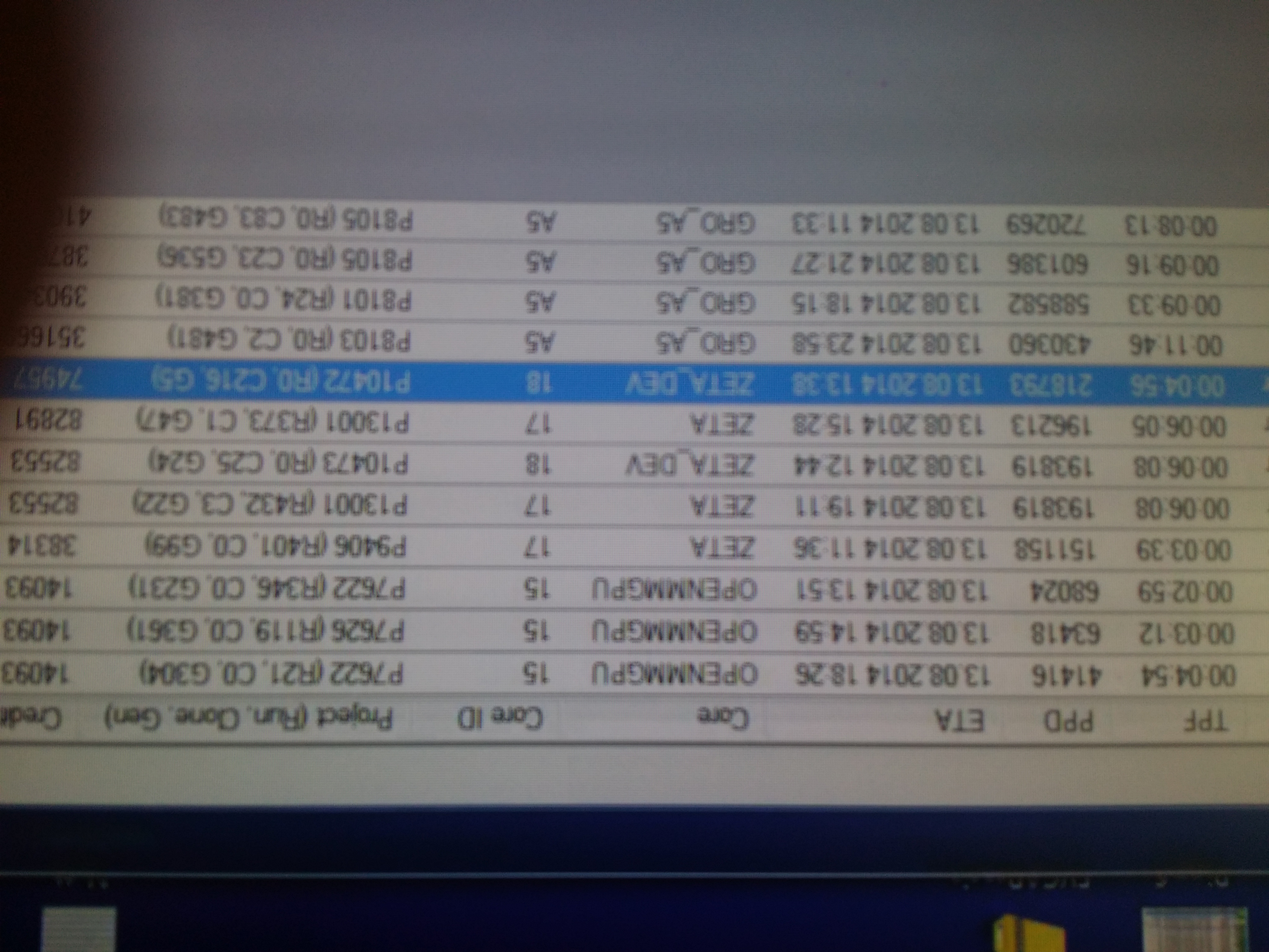

mna Skrevet 13. august 2014 Skrevet 13. august 2014 core 16 11292 på 290x =5900ppd å tar ca 8-9 timer... vakkert. endelig fått kortet opp å gå så kommer dette :/
War Skrevet 13. august 2014 Skrevet 13. august 2014 (endret) 3 stk av 10 får gå^^ Og 7 av 13 Endret 13. august 2014 av War

War Skrevet 14. august 2014 Skrevet 14. august 2014 client-type advanced gir meg core 17 nå. P 13XXX Fikk slettet alle core 15 på den måten nå iallefall.
