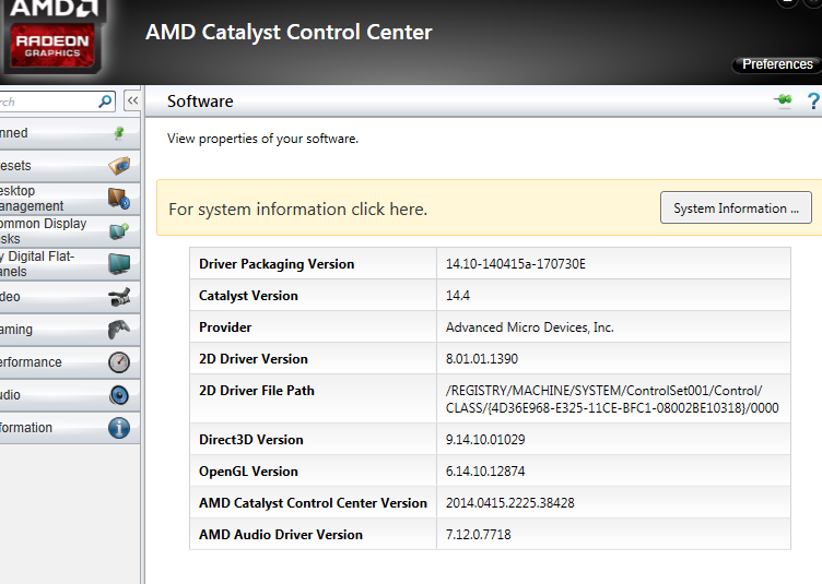

AnaXyd Skrevet 29. juli 2014 Skrevet 29. juli 2014 Installerte 14.7 beta driverne, men har nå opplevd en del tilfeldige sorte skjermer og bare at hele systemet henger seg. Det samme skjer på 14.4 ikke-beta driver. Dette kan jeg ikke huske å ha opplevd på gammel driver (13.1). Er det noen her med 290x som vet noe om dette? (Får ikke foldet med 13.1 driveren grunnet kjente bugs i den versjonen) Skal ikke være lett å få satt igang med litt folding nei.. Jeg har opplevd noe av det samme med 14.4 og 14.7. Problemet for min del oppstår med maskinen jeg bruker til annet enn folding. Når jeg folder i tillegg til "vanlig" bruk, hender det fra tid til annen at jeg får blåskjerm, svart skjerm osv.. Dersom jeg ikke folder, fungerer det stort sett greit med "vanlig" bruk med noen unntak (har blitt noe blåskjerm osv). Har noen maskiner som kun folder (med 290x) og der har jeg lite eller ingen problemer med blåskjerm og 14.4 driver (da folder jeg ikke på CPU). Mitt inntrykk går i retning av at problemet har sammenheng med CPU og GPU blir belastet samtidig. Mulig det ikke har noen sammenheng, men det er situasjoner der jeg folder (på GPU) og kjører programmer som belaster CPU 100% (konvertere en film f.eks) hvor problemet har vist seg oftest. Vet ikke om dette kan være til noe hjelp, men det er ihvertfall mine erfaringer til nå. Folder også på Nvidia, og da har jeg ikke hatt samme problemer. Selv om jeg er den første til å anbefale 290x som et godt kjøp for GPU folding Er så rart, for jeg har ikke funnet noen sammenheng enda, jeg kan kjøre de værste stresstestene med Furmark + Prime95 eller eventuelt Aida64 uten problemer noen ganger, og noen ganger henger det bare jeg driver i Windows uten noe load... Det skal ikke være mangel på power heller, har en 1200w PSU. (AX1200i) Nesten samme erfaring, masse BSOD i oppsett , oppstart og bruk. Når den står og folder så er alt 100%. Kun på amd da så langt. Kjøre noen benchmarks og stresstester før man folder med oppsettet? Belaste både gpu og cpu og blanding ol og se om pcen er glad da? ......... Ppd på en amdrigg, v7 vs fah. Fah er da rett. Hva slags drivere kjører du på nå? Er alt 100% stabilt bortsett fra foldingen? Prøver litt med Furmark og Prime95, og det funker noen ganger, og noen ganger ikke. Helt tilfeldig når det henger/blir sort skjerm. Ikke finner jeg noe på loggene i Windows heller, akkurat som om skjermen bare mister signalet. Installerte 14.7 beta driverne, men har nå opplevd en del tilfeldige sorte skjermer og bare at hele systemet henger seg. Det samme skjer på 14.4 ikke-beta driver. Dette kan jeg ikke huske å ha opplevd på gammel driver (13.1). Er det noen her med 290x som vet noe om dette? (Får ikke foldet med 13.1 driveren grunnet kjente bugs i den versjonen) Skal ikke være lett å få satt igang med litt folding nei.. Har du prøvd 14.6? De fungerer iallfall fint på ett stk 280x samtidig som CPU folder på 6 av 8 kjerner (Windows 8.1). EDIT: Link til driver: http://folding.enthuses.me/amd-catalyst-14.6-rc2-windows-june23.zip Skal prøve denne, takk for tipset!
War Skrevet 29. juli 2014 Skrevet 29. juli 2014 amd 14.4 bruker jeg ( den var i beta da jeg lastet den ned) Vet ikke om 14.4 ubeta er samme?
AnaXyd Skrevet 30. juli 2014 Skrevet 30. juli 2014 Kunne du sjekket hvilken beta du har i GPU-Z? Jeg har prøvd 14.4 i ubeta, men der hadde jeg trøbbel.
