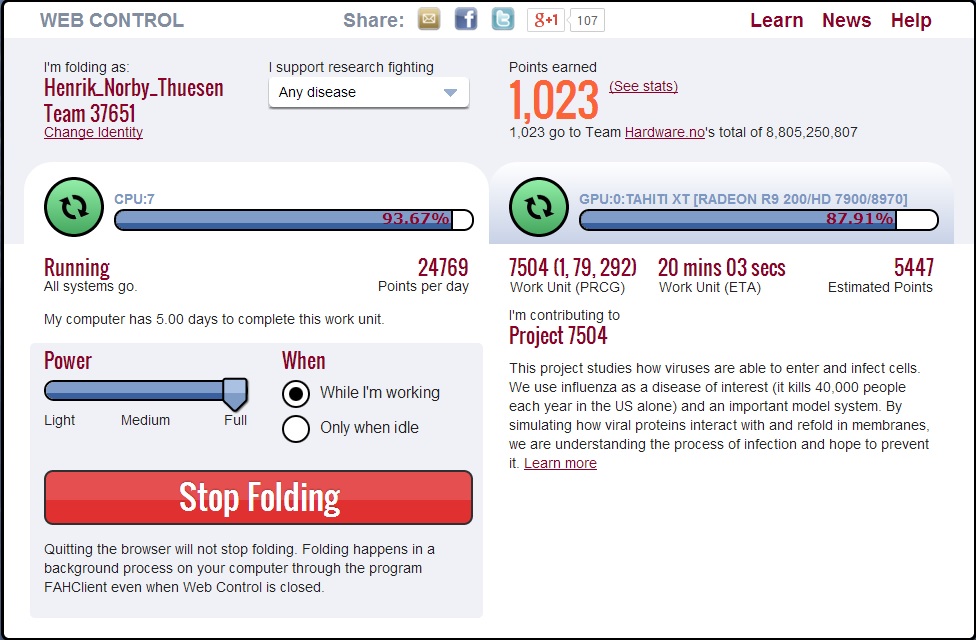

IceBlitz Skrevet 27. april 2014 Skrevet 27. april 2014 (endret) Ja, har installert klienten og bruker webcontrol til å styre den. EDIT: Versjon 7.4.4 Endret 27. april 2014 av IceBlitz

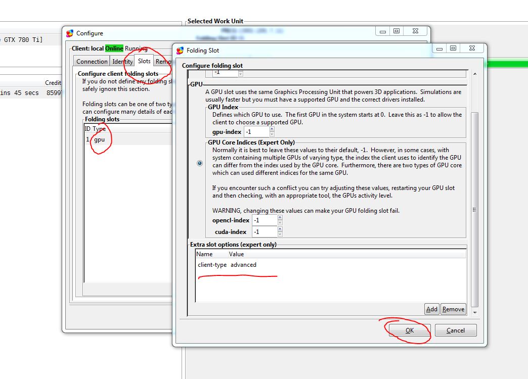

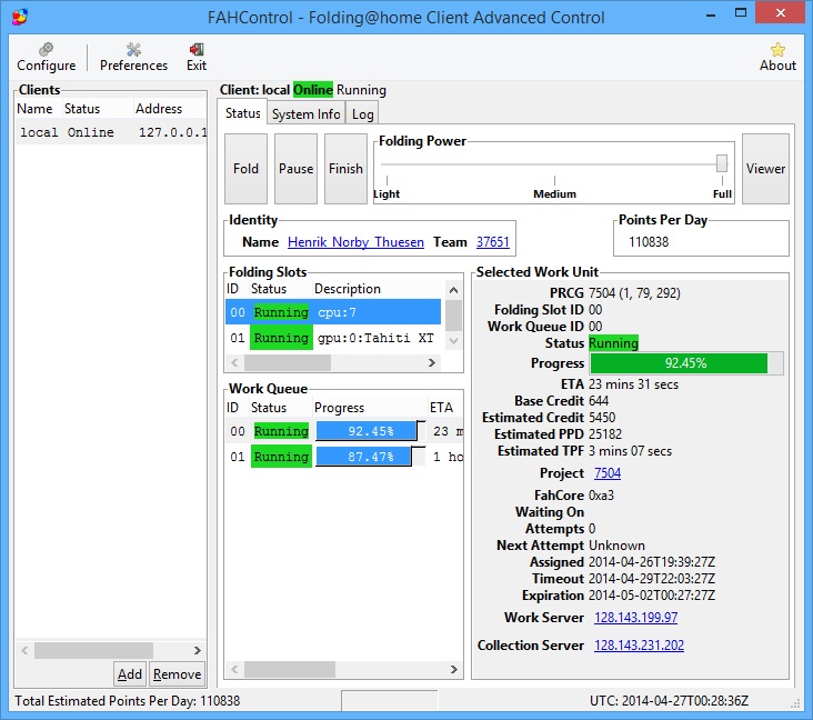

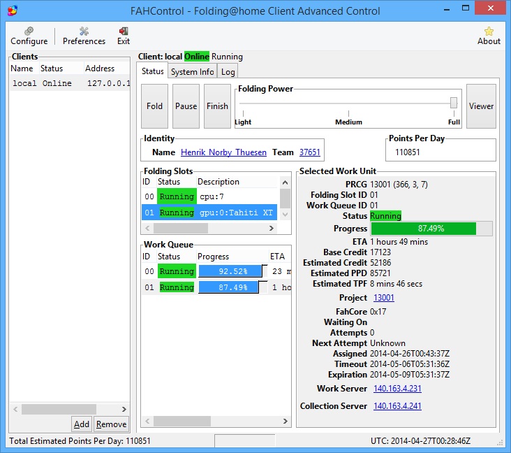

War Skrevet 27. april 2014 Skrevet 27. april 2014 Åpne klienten som på bildet og styr derifra. Hvordan ser printscreen av den ut?
IceBlitz Skrevet 27. april 2014 Skrevet 27. april 2014 Åpne klienten som på bildet og styr derifra. Hvordan ser printscreen av den ut? Skjønner ikke hvorfor jeg får så lite poeng (1023 poeng siste døgnet)? Jeg simulerer på full pupp. CPU ligger på 80 grader og GPU ligger på 62 grader. Begge har 100% workload. Web Control (poengsum) CPU GPU System info Log

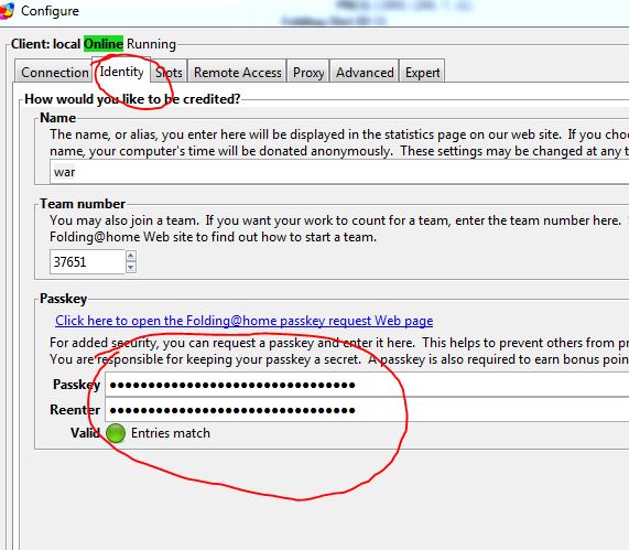

War Skrevet 27. april 2014 Skrevet 27. april 2014 (endret) Trykk configure- slots og velg gpu Trykk add og skriv client-type og under i samme boks advanced. Hvilket kort er det? Sto litt av hvert i den infoen. Ett 290x yter ca 180-200K ca. Cpu leverer dårlig generelt, jeg har de av hos meg. Den må da fullføre jobben før nye innstillinger trer i kraft. Har du fått passkey du har pastet inn i v7 2 ganger og lagret? Har du lebert 10 jobber med passkey som man må før man får bonus? Endret 27. april 2014 av War

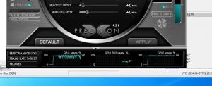

War Skrevet 27. april 2014 Skrevet 27. april 2014 Har et problem som ender opp i RMA om vi ikke finner feilen. 780ti - load 67-97 , bytter 2x hvert sek. Det andre kortet i samme rigg kjører fint. Se graf. Ingen OC, også prøvd minus 105 mhz Slettet jobben og core, samme resultat. Mener den leverte dårlig da det satt i en annen rigg også. Prøvd nyeste driver + 327.

Arve1234567890 Skrevet 27. april 2014 Forfatter Skrevet 27. april 2014 Skjønner ikke hvorfor jeg får så lite poeng (1023 poeng siste døgnet)? Hvilken skjermkortdriver bruker du? 14.1 eller høyere gir en liten boost i PPD for GPU! Ang. 1023 poeng så er det fordi du må levere 10 oppgaver før du begynner å få bonuspoeng, du er vel ca halveis nå ser det ut som! Og du må ha passkey som war beskriver!
Chavalito Skrevet 27. april 2014 Skrevet 27. april 2014 Skal ikke variere slik som det 780Ti kortet ditt, War. Alle 3 GPU'ene mine har GPU usage som GPU2 i grafen din. Titan kortene kjører på X79 HK og 780 kortet på P67 HK. Det litt rare er jo at GPU1 begynner fint, men så blir det ustabil belastning på den.
Kjetil Lura Skrevet 27. april 2014 Skrevet 27. april 2014 Her er svaret fra pantherx; Sent: Sat Apr 26, 2014 11:05 pmFrom: PantherXTo: Kjetil Hello Kjetil,Thanks for sending me a PM. However, please note that you would have to send a PM to bruce since he deals with the Beta Team Membership. Jaja da er jeg ferdig med den saken, har nå 28 bad wu. War; Gpu1 er alltid varmere så det kan være det klokker ned. Prøvd å øke viftehastigheten?
War Skrevet 27. april 2014 Skrevet 27. april 2014 TI-riggen som kuker har en ti med god kjøler fra gigabyte med 3 vifter. Burde være det kaldeste kortet. Det står øverst og har en slot mellom seg før neste kort som er et ti med 1-gen-kjøler som blåser all luften ut. Hissig vifteprofil og temp er rundt 70c. Nå skal det sies at jobbene feiler på den, rød linje i v7. Den feilet også da den sto alene noen uker i annen rigg, da trudde vi det car pga 500kr -cpu som lå på 100% load. Nå står det 290x i den billig-cpu-tiggen og den leverer over 200K stabilt. Alle feil peker til det kortet? Det er den tredje riggen som feiler med det kortet i. Det ble noe kluss da jeg trudde det var kort nr to som tulla, men nå ser jeg det er gigabytekortet.
Chavalito Skrevet 27. april 2014 Skrevet 27. april 2014 (endret) Selv om GPU1 er varmere og den klokker seg ned, skal den ikke være så ustabil som grafen til War viser. Min GPU1 er varmere enn GPU2, men er "stabil". Det vil si begge GPU'ene varierer opp og ned 2 - 3 %. Edit: Så det 780Ti kortet som "kuker" har Windforce kjøler? Burde holde seg ganske så kaldt det kortet da. Endret 27. april 2014 av Chavalito
War Skrevet 27. april 2014 Skrevet 27. april 2014 Det burde være det kaldeste kortet jeg har. Med 100% load snakker vi 40C Har sett slik graf en gang før og da forsvant det etter rma med nytt kort. Det har feilet alene også i ukesvis og jeg har trudd det var cpu som var forliten. Nå står det med en i5 og feiler like mye. Burde egentlig teste kortet alene i flere spor og er det like jojo-kurve så går det i retur.
