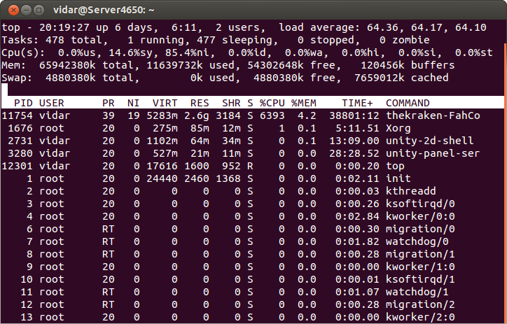

Sliter også med 8101 så jeg tror ikke det har noe med hvilken versjon av f@h man kjører. På V7 trenger du ikke å tenke på the Kraken siden denne versjonen av f@h har de samme egenskapene, som er å holde load på 100% på alle kjerner hele tiden, innebygget. Hvis du åpner en terminal og skriver top vil du se om load er 100% på kjernene ved hvor nær tallet for CPUload ligger 6400% (64 x 100).
Ser ut til at jeg ligger med ca 6360% load i snitt. Får man mer med The Krakken?

6360% betyr at maskinen folder tilnærmet 100% på alle kjerner. Med versjon 6.34 og The Kraken ligger mine E5-servere mellom 6380 og 6395% normalt., men kan også være nede i det du leste av. Jeg vil derfor tro at V7 hos deg fungerer optimalt slik den skal, og du kan jo sammenligne din rigg med andre etter denne listen som viser en rekke forskjellige type CPUer.: https://docs.google.com/spreadsheet/ccc?key=0Aspl6-RkaxtFdHdTdUdmUjhWalpXWVZ2S2xvejBDcHc#gid=0

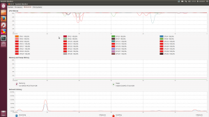

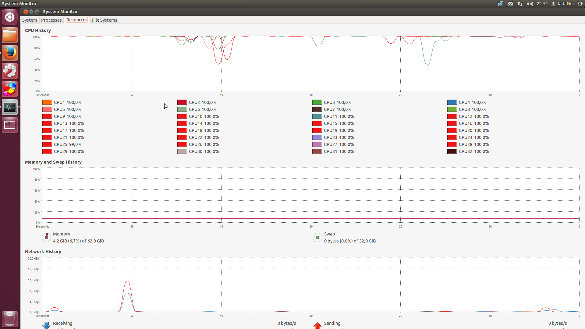

6360% er snittet over ca 1 minutt. Med system monitor kan man se dropet i % ved hvise intervaller (føler dette bildet er ganske representativt for aktiviteten på min server). Droppet kan også skyldes at dette programmet er grafisk og dermed krever mer system ressurser, men jeg vet ikke.

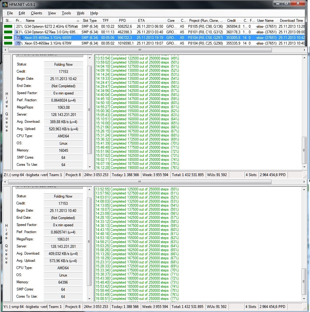

Nedenfor vises forskjellen på 16 X 1GB 1333MHz og 16 X 4GB 1333MHz Samsung minne i øyeblikket, se de 2 nederste, hvor jeg også legger ut Log Queue for begge. Forskjellen målt i MegaFlops er større enn jeg trodder, 0,7 som leses direkte av i nevnte Log Queue. Over tid vil jeg tro forskjellen er nærmere 0 siden det varierer ganske mye fra WU til WU inne samme prosjekt. Den gamle riggen (med 16 X 64GB) har vært helt nede i 4:56 på det beste.
