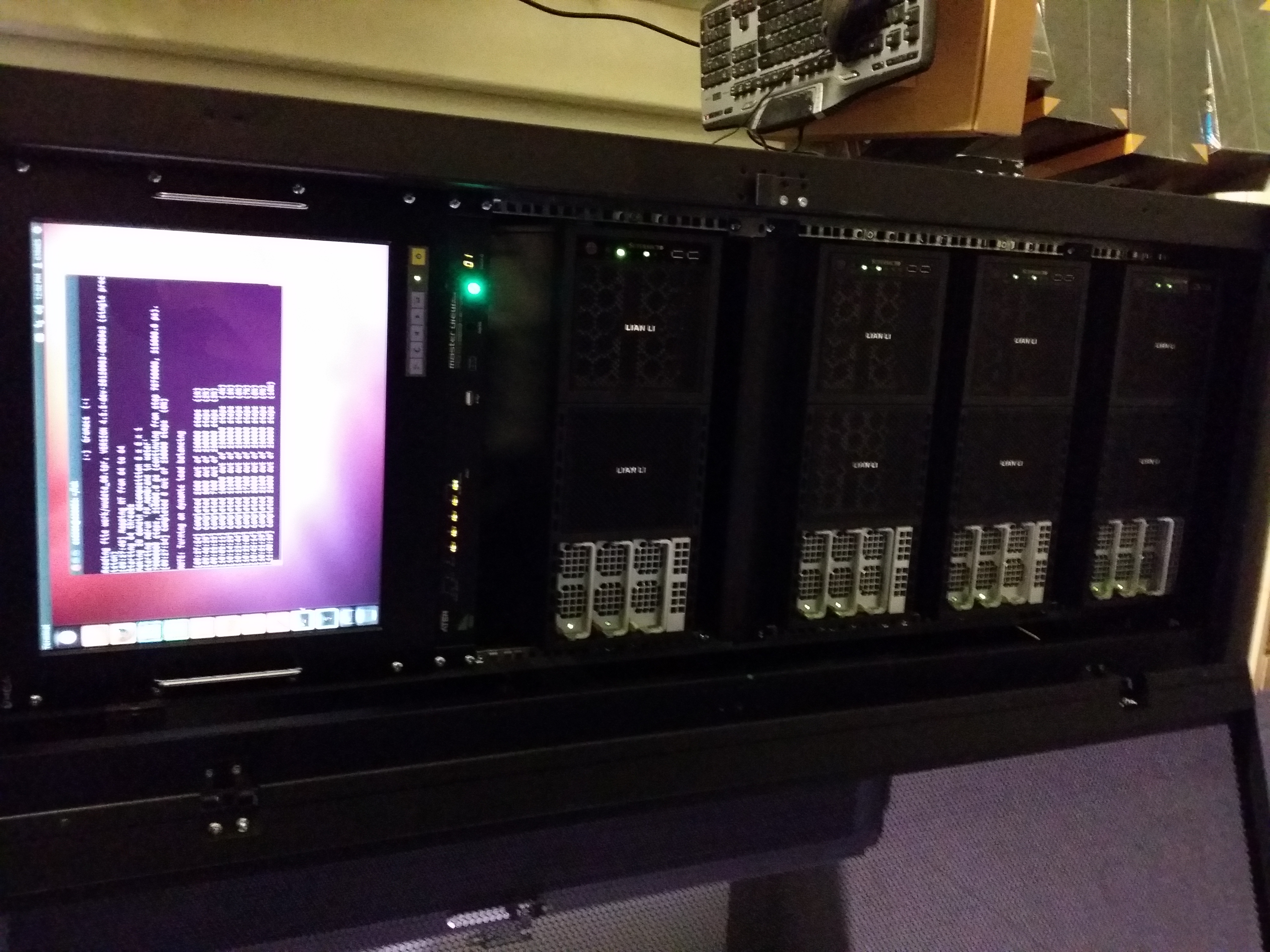

Plass til en til eller? Montrere tettere.
Imponerende pent oppsett, men hvordan får du unna varmen fra så mye Watt på ett sted?
Endret av -alias-
Takk, det er faktisk et prøveoppsett, racket står på pall og det er god avstand mellom serverene.
Rommet er 6 meter høyt og 10 meter bredt og 60 meter langt , det har knapt gått opp 0.1C på 3 mnd.

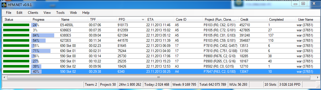

Ser at nyinnvesteringen din nå leverer så det holder, og jeg tipper at du vil nærme deg 3 millioner PPD rimelig snart.
Det ligger nok 70.000kr+ i rack-tingene jeg kunne spart i random kabinetter og vanlige psuer.
Valgte det slik for å lære. Kunne blitt like ryddig med 5 kabinetter lagt sidelengs oppå hverandre.
Fristende å fortsette med rack nå som jeg har skapet, men er vel billigere å ikke.
Oppå pallen er det 200.000kr idag ca.
Ser siste serveren får 9xx.xxx ppd på xx03 og xx04 den har fått så langt.
