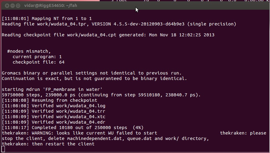

Etter kort tid kom flg. feilmelding:
Her vil f@h at jeg starter kilenten helt på nytt, men det vil jeg ikke så jeg starter den mauelt igjen i en ny terminal, og da fungerer det 100% igjen.
Jeg ser ikke helt hva som er feil, og som gjør at ikke kraken og dlb starter sammen med f@h. Jeg får teste det ut på en annen maskin som jeg normalt ikke folder med.

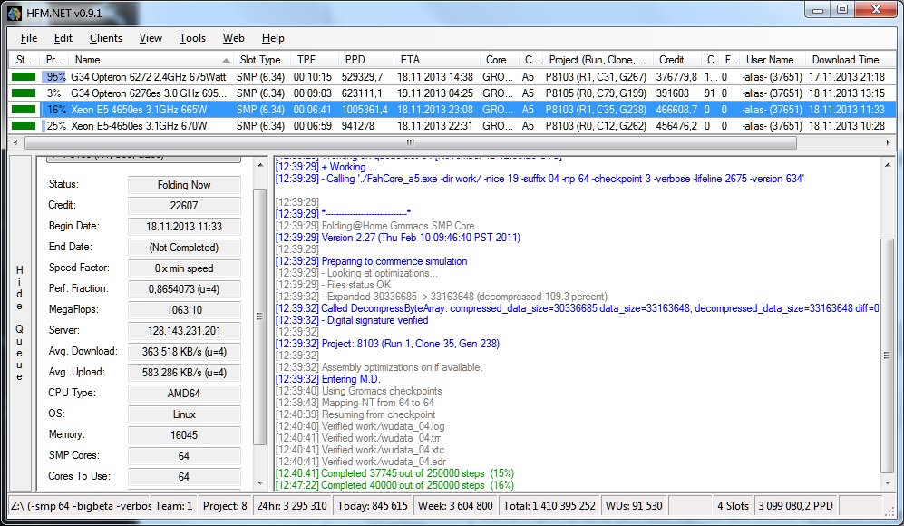

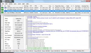

På akkurat denne maskinen hadde jeg ikke tatt med init: -smp 64 -bigbeta -verbosity 9
Da jeg la til denne så starter klienten normalt og sykler i bakgrunnen med kraken aktiv, ser jeg ved å kjøre "top" i terminal
Og i og med at den nå kjører med 637X% (litt lavere enn normalt som er 639X) så forstår jeg at også dlb er aktiv.

Og P8103 har aldri hatt så bra TPF før, over en million lar seg høre hvis den holder seg slik, se nr. 2 nedenfra.
Edit2:
Det gjorde den ikke, etter ny % var vi tilbake til det normale slik at den ene TPF på 6:41 skyldes nok bare at den hadde et lite forsprang etter å ta fortsatt fra 15%.

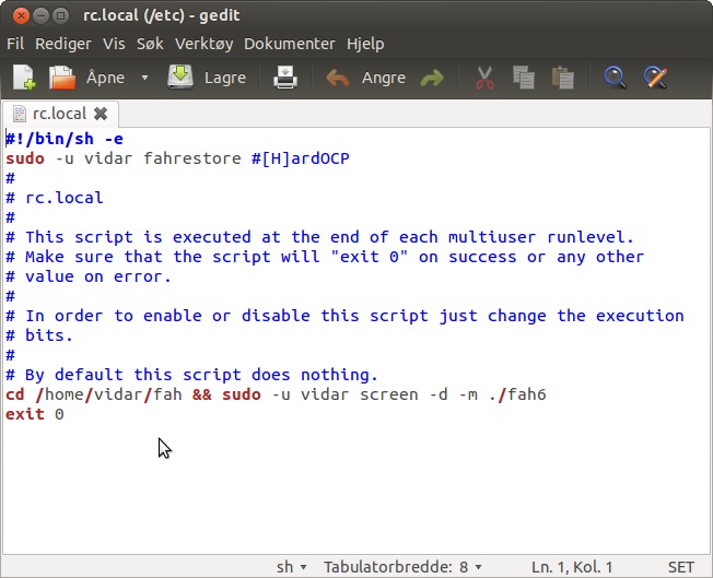

Da har vi oppskriften som blir flg. enkle endring i rc.local som ligger i etc folderen, ny linje over "exit 0" slik:
Stor takk til nilsch som kommer med disse eminente løsningene. :thumbup:
