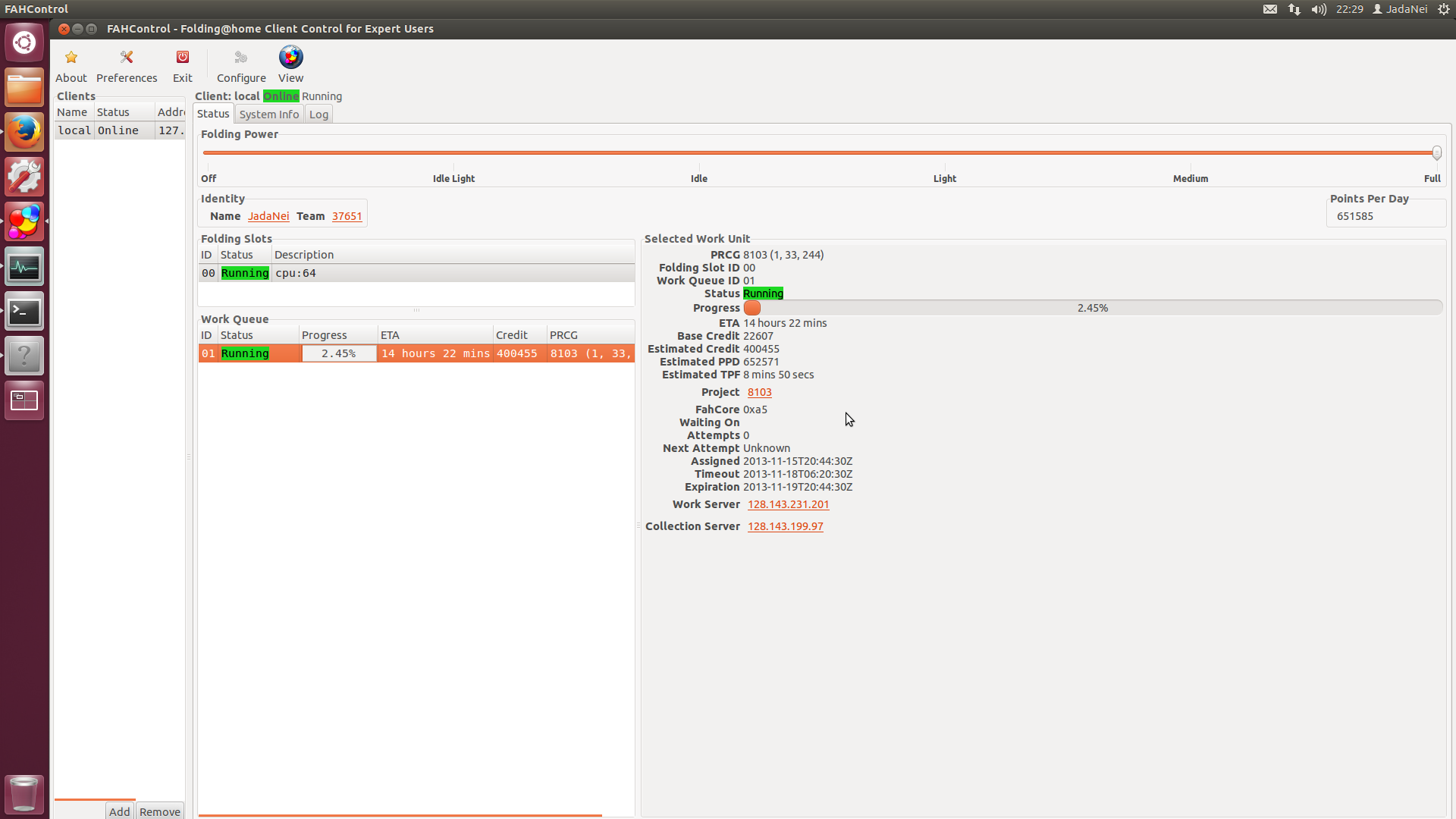

JadaNei Skrevet 15. november 2013 Skrevet 15. november 2013 (endret) Dette er starten på loggen. Virker på meg som om alt er greit. Endret 15. november 2013 av JadaNei
zyrex Skrevet 15. november 2013 Skrevet 15. november 2013 Skulle gjerne sett litt av der config starter også, den nederste delen på det bildet der.

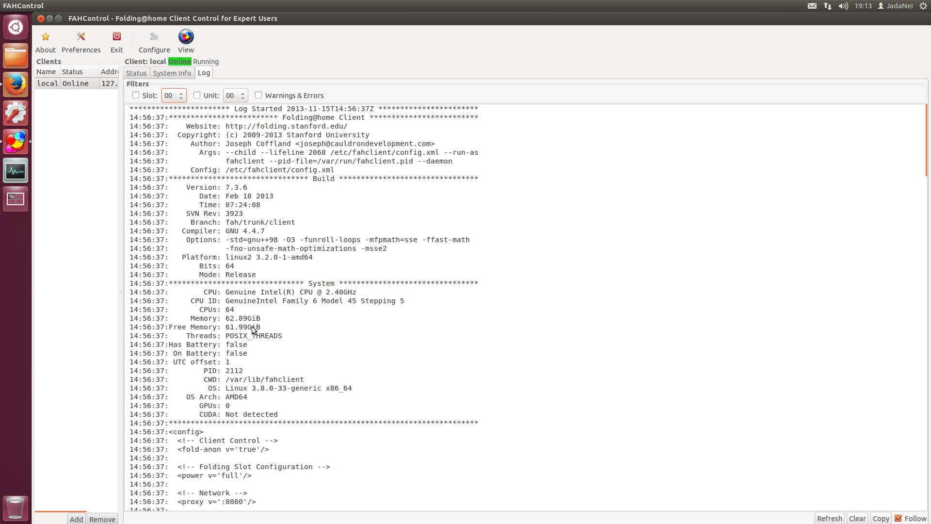

Arve1234567890 Skrevet 15. november 2013 Forfatter Skrevet 15. november 2013 (endret) Mens eg leter etter om dette var riktig, kan du prøve å legge inn max-packet-size v=big? Edit: Det ser ut som det er riktig at du også trenger max-packet-size big for å få ned bigadv med siste versjon av V7, standard i versjon 7.3.6 er nemlig <max-packet-size v='normal'/>. https://foldingforum.org/viewtopic.php?f=18&t=24797#p247855 Endret 15. november 2013 av Arve1234567890
JadaNei Skrevet 15. november 2013 Skrevet 15. november 2013 Takk, det har jeg ikke sett. Liker hvordan dere "veteranene" hjelper oss nye Laster ned en ny pakke om ca 2 timer. Poster da og krysser fingrene for at det er en bigadv.

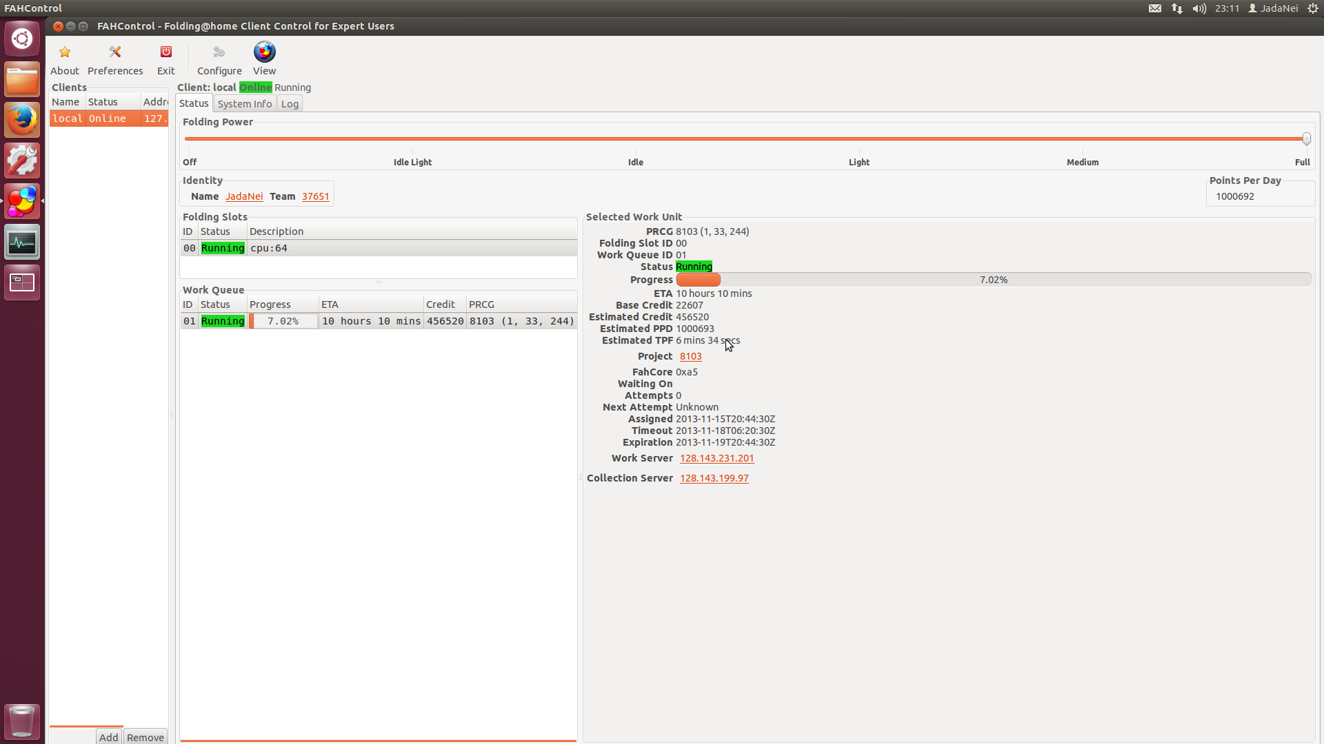

JadaNei Skrevet 15. november 2013 Skrevet 15. november 2013 Fikk endelig ned en bigadv. Så takk for hjelpen alle. Veit ikke on det er bra eller ikke, men på dette prosjektet har jeg følgende:
-alias- Skrevet 15. november 2013 Skrevet 15. november 2013 (endret) Den yter omtrent som min Opteron 4P 6276 3.0GHz, eller litt bedre. Klipp Name: G34 6276es 3.0GHz 695W Number of Frames Observed: 300Min. Time / Frame : 00:08:46 - 669 206,5 PPDAvg. Time / Frame : 00:09:00 - 643 351,5 PPD Jeg kan tenke meg at den burde ligget omkring 847K PPD med en TPF på omkring 8:30 hvis jeg sammenligner med en 4P E5-4650 3.1GHz KlippName: Xeon E5 4650es 3.1GHz 665WNumber of Frames Observed: 300Min. Time / Frame : 00:06:46 - 986847,1 PPDAvg. Time / Frame : 00:07:00 - 937917,9 PPD Jeg lurer derfor på om turbo slår inn slik at den sykler med 2.8GHz som den skal. Endret 15. november 2013 av -alias-

-alias- Skrevet 15. november 2013 Skrevet 15. november 2013 (endret) Ser ut som om det går litt opp og ned, men jeg skal finne et program i morgen for å skjekke hvilken hastighet prosessorene kjører på. Er det foresten noen som vet om det er lett og overkokke disse supermicro kortene, har lest litt, men det virker som om de fleste kjører med stock cloack. Og hvis så en god guide til det. Tror nok bestemt at turbo er inne nå ja, over en million PPD er ikke jeg i nærheten av med 4650 riggene mine når det gjelder P8103, og fortsetter riggen din slik skal du være svært fornøyd. Det er jo mulig det er V7 som gjør utslaget, så kanskje jeg skulle forsøke å oppgradere en av riggene mine også. Disse chippene lar seg ikke overklokke såvidt jeg vet. Endret 15. november 2013 av -alias-
Arve1234567890 Skrevet 15. november 2013 Forfatter Skrevet 15. november 2013 Må desverre ta TPF-estimatene i V7 med en klype salt, den har en stor tendens til å hoppe veldig mye. Anbefaler HFM for bedre overvåking! http://code.google.com/p/hfm-net/
JadaNei Skrevet 15. november 2013 Skrevet 15. november 2013 Det ser ut til at du har rett i det Arve. fulfører 7% på 56 min 21 sekundere, noe som skulle tilsi en TBF på 8 minutter 3 sekunder. Vet ikke hvor mye ramhastigheten har å si for CPU folding, men det gjør enorm forskjell på GPU folding.
