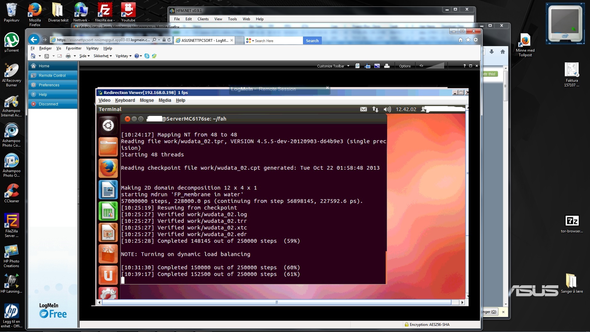

Strømbrudd på ranchen (hytta) i dag, og for første gang klarte jeg å restarte en server over IPMI via Logmein. Det som skjedde er at jeg har 2 servere, en 2P SR2, samt en 4P G34 6176 som står og folder ca. 8 mil fra der jeg bor. Begge er tilkoblet strømnettet via en 2KW UPS som holder dem i live 3 - 4 minutter ved strømbrudd. I natt ved ca. 02-tiden inntraff det mest sannsynlig et strømbrudd hvor SR2 maskinen holdt seg i live, mens 4P serveren gikk ned for telling, noe jeg ikke oppdaget før ved 12.30 tiden i dag. Normalt skal den starte igjen selv, men noe gikk galt denne gangen og den ble stående fast ett eller annet sted i oppstarten. Via LogmeIn og IPMI klarte jeg å resette den og kunne så følge oppstarten fra remote slik at den bootet Ubuntu normalt. Deretter var det bare å starte F@H på vanlig måte og den startet folding fra der den slapp. Jeg mistet 8 - 9 timer, men det er sånt som skjer. Denne folder fra ramdisk og har automatisk backup som jeg kan bruke hvis WU gikk tapt under reboot. Jeg vurderer å la den starte F@H automatisk ved oppstart, men det er en fare med det, som er at hvis WU er skadet så vil den slette den og starte på ny jobb. Ergelig hvis pågående WU var nesten ferdig. Bilde av remote oppstart nedenfor:

Jeg formulerte meg kanskje noe uklart, med lokalt mente jeg på ranchen 2 meter fra serverne som jeg kan logge meg på gjennom LogmeIn hjemmefra. I IPMI kan jeg åpne et vindu rett inn på serveren(e), og det blir som jeg sitter foran serveren. Jeg antar at jeg kunne gjort det samme direkte til serveren hvis jeg hadde kjørt både Windows og Ubuntu virtuelt der, men jeg ville vel mistet noe ytelse.
