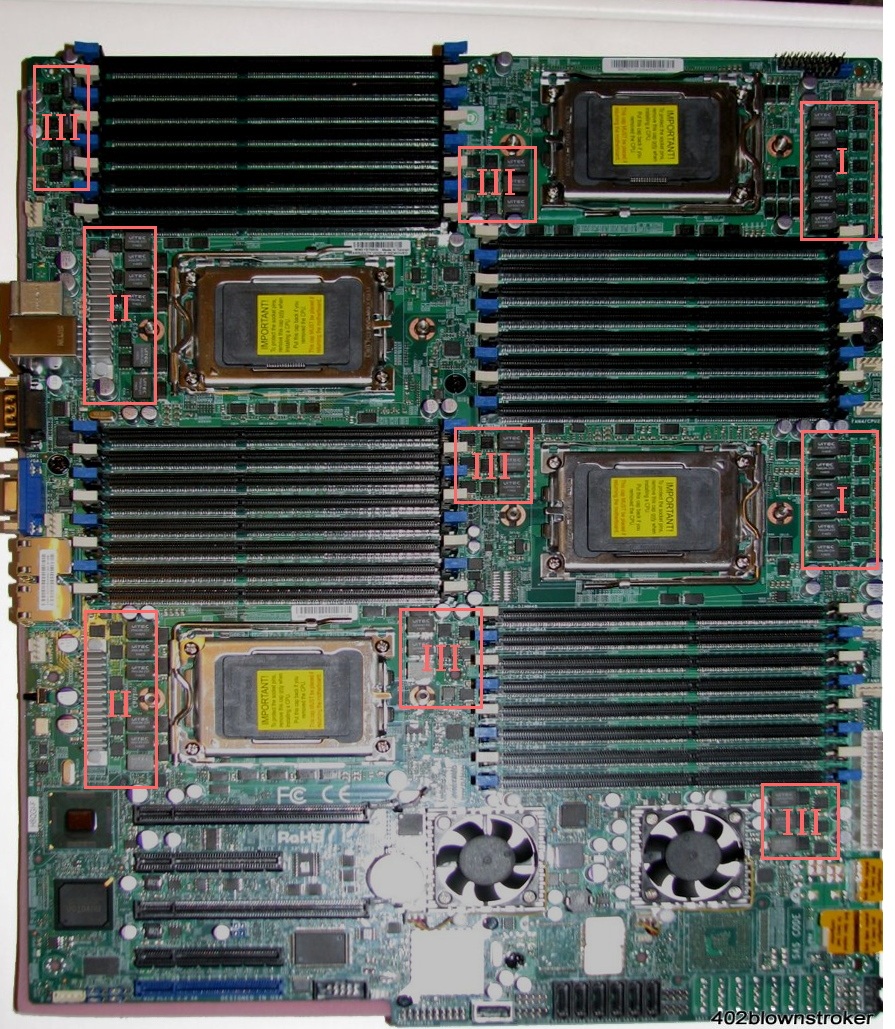

Om E5-4650 riggen.
Jeg har nå målt temperaturene på heatsinkene jeg limte på komponentene som var for varme til å holde fingeren på. Etter 100% load i flere timer og med en romtemperatur på 22 - 23 Celsius leser jeg av 53 Celsius på den varmeste. Jeg antar at temperaturen i selve VRMen er 4 - 5 grader høyere, men alt under 60 må vel være godkjent? De fleste ligger omkring 46 - 49 grader. Heatsinkene som kortet er født med holder samme temperaturer. Ved målingen har jeg kun vifter bak (2 stk. 9,5cm) + en 14cm. Jeg antar videre at når den flyttes fra skrivebordet og ned på gulvet, som er betong med fliser på, vil temperaturene senkes litt til. CPUene (den varmeste) holder 35 Celsius ved 100% load på P8103, og kanskje 2 - 3 grader mer for 8101. Så jeg tror jeg slår meg til ro med at dette skal gå bra.
Når jeg reiser bort stapper jeg bare i 3 stk. jetvifter (5500 RPM) foran som vil sørge for kraftig gjennomlufting mens jeg er borte, bare sånn for sikkerhets skyld i tilfelle det skulle komme noen dager med tropevarme.
Det er gode verdier.
Det er 2 forskjellige rateinger på VRM.
Den ene er 85C og den andre som for eks GPUer bruker er 125C.
Begge kommer med en timekurve, for eks 5000timer på 105°C, 500000timer på 65°C osv som asus bruker på sine.

Lurer på hvilken jeg burde kjøle, kanskje alle de store iallefall.

Bruk denne guiden fra tear som er gitt prioritet, hvor I er viktigst, osv..
Jeg har heatsinket alle på I og II på kortet som brant. De øvrige var ikke varme hos meg. Nei, jeg har ikke målt temperaturene der, regner med at det kortet vil dø sakte hen likevel, så vil satse på et nytt hvor jeg vil heatsinke samtlige før jeg gjør et nytt forsøk på ekstremklokking.

Lurer på hva som kortslutter om noen heatsinks i fremtiden løsner.
Forhåpentligvis så treffer de bare utstikkende komponenter på vegen som ikke er ledende og ender nede i kassen uten å gjøre noen skade. Imidlertid tror jeg ikke at de løsner fordi varmen gjør at tapen / limet størkner og ender i solid fast form som må brekkes løs for å fjernes fra VRMene. Jeg har forsøkt å brekke på flere av dem og de sitter veldig godt.
