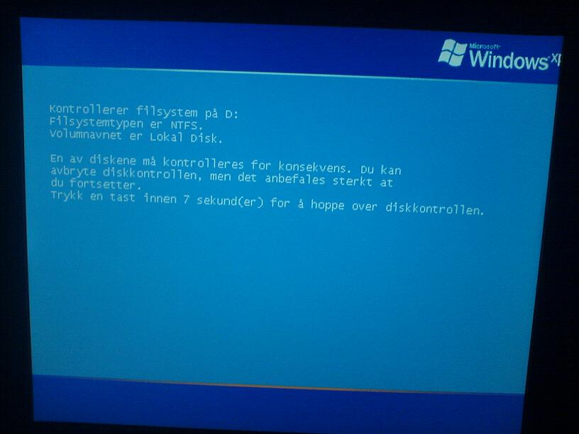

ClawHammer Skrevet 6. oktober 2005 Skrevet 6. oktober 2005 Hvordan fjerner jeg denne kontrollen i oppstart ?
Shortyboy Skrevet 6. oktober 2005 Skrevet 6. oktober 2005 Hvordan fjerner jeg denne kontrollen i oppstart ? den fikk jeg å når jeg started opp for første gang etter at jeg satt in ide disken min. Jeg bruker ide (40gigg) til incoming disk til forex azures og emule men det er noe muffins. den henger,tar laaang tid å overføre fra/til osv. minne går av og til amokk plutselig har emule.exe 50% cpu, så har winamp.exe 50%cpu. da henger alt. musen bare såvidt flytter seg etter min bevegelse.... angrer som faen på at jeg valgte sata som systemdisk. fant ingen 10k raptor i ide så derfor valgte jeg sata. drit! Shorty
ClawHammer Skrevet 6. oktober 2005 Skrevet 6. oktober 2005 Hvordan fjerner jeg denne kontrollen i oppstart ? den fikk jeg å når jeg started opp for første gang etter at jeg satt in ide disken min. Jeg bruker ide (40gigg) til incoming disk til forex azures og emule men det er noe muffins. den henger,tar laaang tid å overføre fra/til osv. minne går av og til amokk plutselig har emule.exe 50% cpu, så har winamp.exe 50%cpu. da henger alt. musen bare såvidt flytter seg etter min bevegelse.... angrer som faen på at jeg valgte sata som systemdisk. fant ingen 10k raptor i ide så derfor valgte jeg sata. drit! Shorty Har ingen problemer disken er splitter ny å sata.. er bare litt iriterende i oppstart eneste
