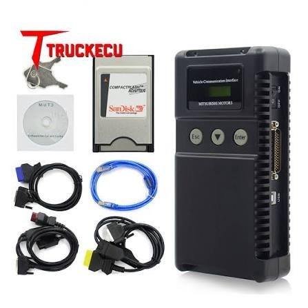

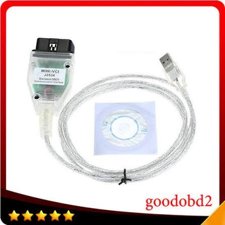

Se der ja 😀 de er ikke så vanskelig å bruke er dårlig med data men lærte meg raskt og benytte MUT!!! Samt Techstream investeringskostnader dekker 2 timer på verksted noe man gjerne må 1 500 betalte jeg for diagnose på verksted og det ville vært 1 500 mange ganger
Maskinfører skrev (5 timer siden):
Techstream har jeg hørt om, det er diagnosesystem for Toyota/Lexus, men hva er MUT?
Hollabaloo skrev (2 timer siden):
Men med litt kyndighet kan man bruke sammen med Vehicle Bridge så slipper man den svarte klossen
