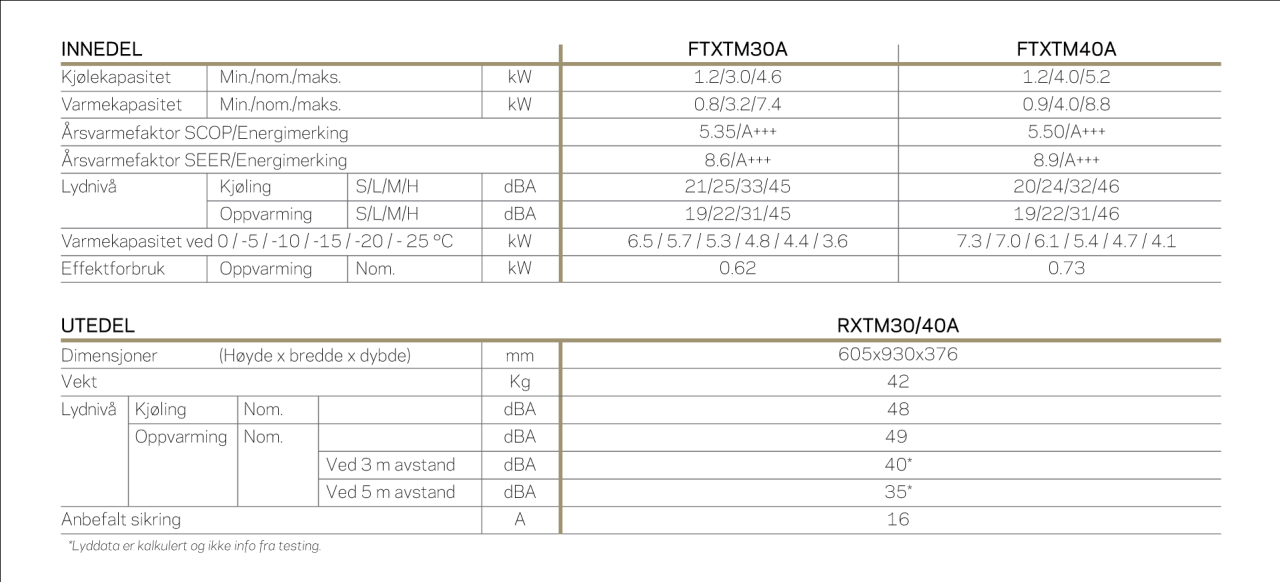

obygda Skrevet 25. august Skrevet 25. august Er på jakt etter en varmepumpe - luft/luft og sliter med å finne frem til jungelen av vis/vass og tester. Selvfølgelig vil jeg ha det beste man kan oppdrive - men hva er nå det? Vil ha noe som fungerer problemfritt i kaldt innenlandsklima. Har hatt og har forsåvidt en Daikin som jeg anser levetiden som over på - dvs. den fungerer ennå - men den gir ikke så mye varme under -15. Som alle andre vil jeg ha i pose og sekk - den skal bråke lite - både utedel og innedel - og den bør virke selv om gradestokken bikker 30 minus og det er tåke ute (ikke så uvanlig her dessverre). Har hatt en befaring med en fagperson og plassering og slikt er avklart - men hvilken modell og merke - det føler jeg ennå er litt uklart. Ofte så kommer disse fagpersonene inn og anbefaler noe de "tror" kunden ønsker. Her ble det anbefalt en design modell - jeg vet ikke hvorfor vedkommende ville ha det da jeg gir blanke i utseende da jeg knapt kan se forskjell på utvalget der ute - for meg er dette en kasse på veggen. Jeg er derimot veldig var på lyd - og jeg HATER overraskelser som f.eks at pumpen skal gå på avriming hele tiden når det er kaldt ute - slikt vil jeg unngå. Har selvfølgelig forsøkt å sette meg inn i ulike modeller og på papiret så kom jeg frem til følgende modeller selv: https://daikin.no/synergi/ - denne har ok data - og den er av samme merke som jeg har god erfaring med fra før Så har du denne jeg fikk anbefalt - som jeg anser som en litt dårligere modell enn den over : https://daikin.no/stylish/ Så over på et annet merke - Panasonic - de leverer f.eks denne : https://www.aircon.panasonic.eu/NO_no/product/panasonic-hz25zke-flagship-inverter-r32/ Og så har du selvfølgelig en haug med andre merker som Mitsubishi,Toshiba osv. Noen som nyere erfaring med en pumpe de kan anbefale?
kremt Skrevet 25. august Skrevet 25. august Du linker til pumper på 3-4 kW, dette er veldig små pumper. Det går hvis arealet er lite og klimaet mildt, men ikke noe mer. Jeg ser nesten alle hus her i området har Mitsubishi pumper. Denne er ganske godt priset Kaiteki 6300. Kjøp av alt for liten pumpe er en vanlig feil, de tenker bare at det skal være tilleggsvarme. Men resultatet blir at pumpen går for full guffe og støyer mye, og når det blir kaldt må den rime av 15 minutter per time den er i drift. Med en større kan den bare stå å surre og blir langt mer effektiv med strømmen den bruker i forhold til avgitt varme. En pumpe som går på fullt blir langt mindre effektiv. 1
