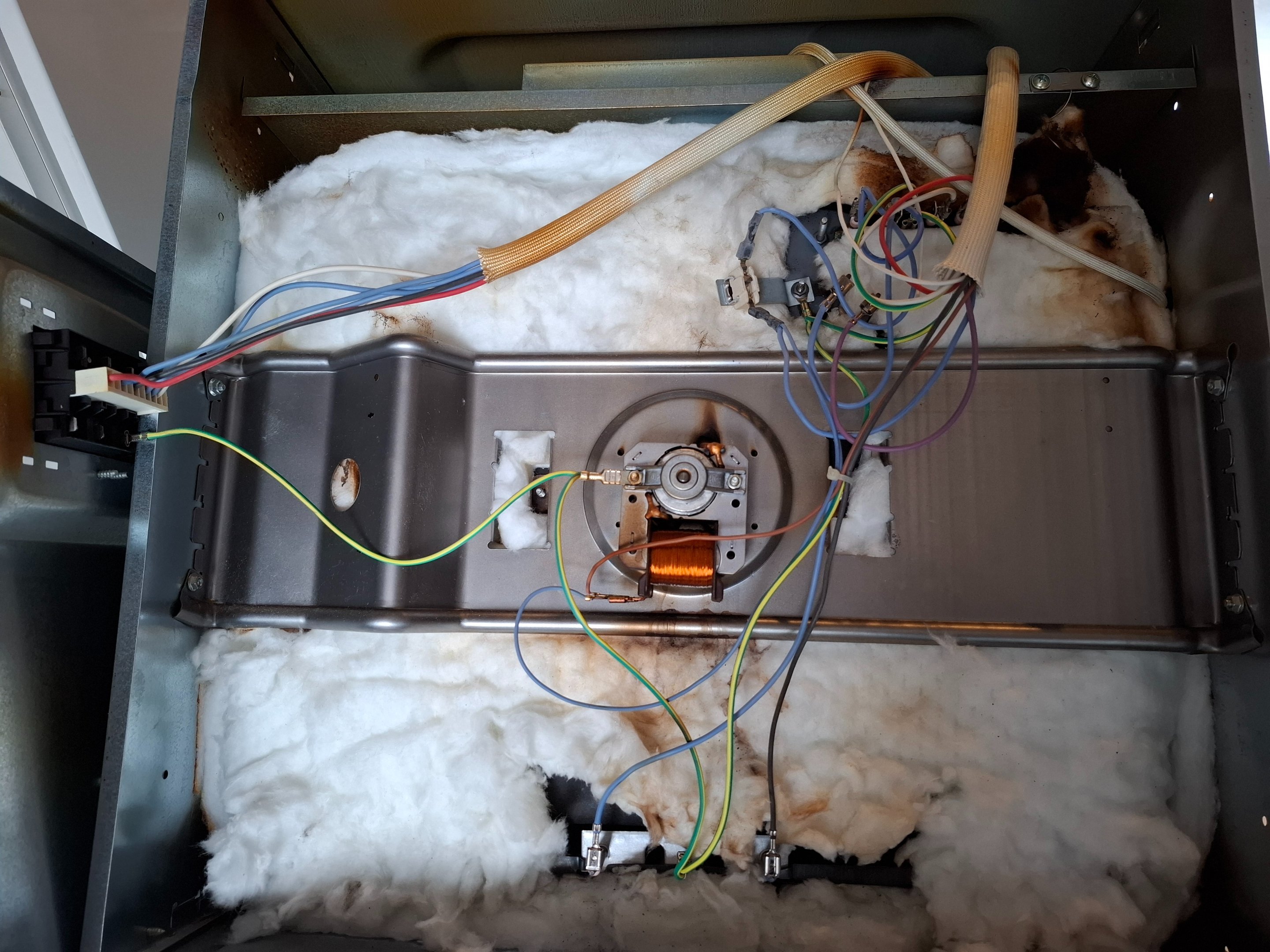

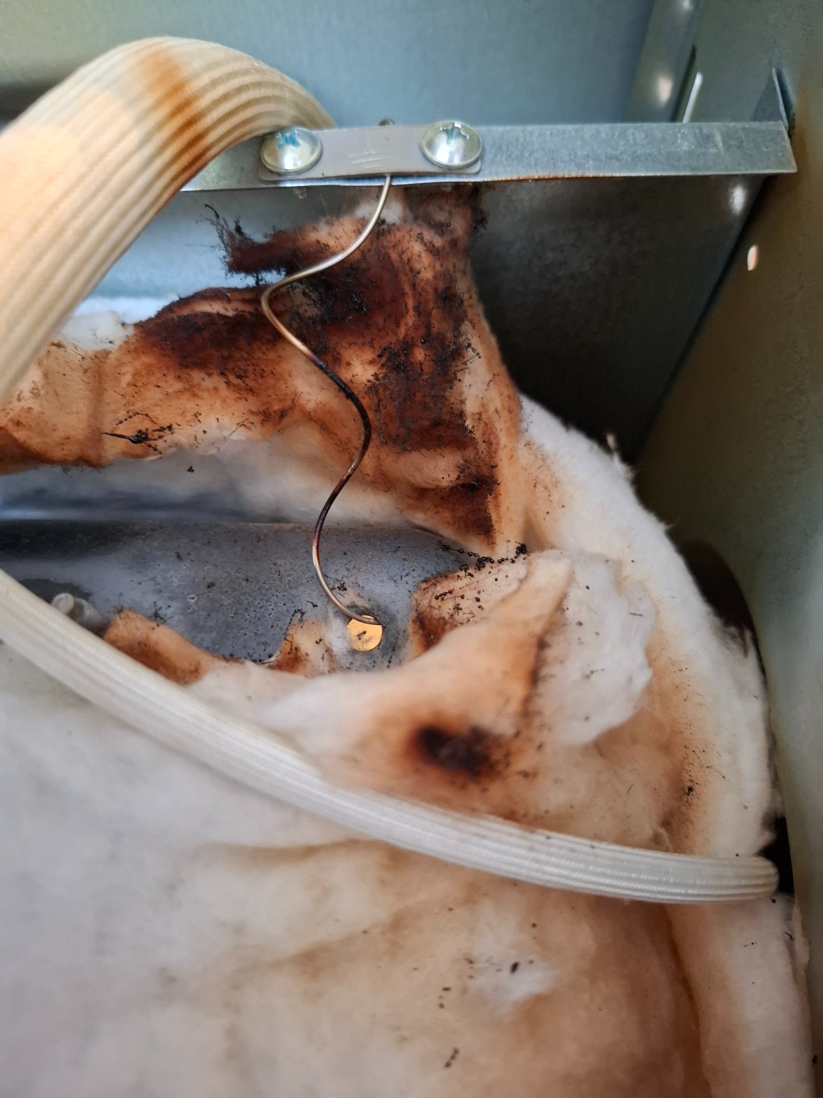

ljdz Skrevet 30. juli 2025 Skrevet 30. juli 2025 Hei, Ved bytte av nedre varmeelemt i steikeovn oppdaga eg at isolasjonen rundt hólet til termometerrøret ser mørkt svidd/brent ut. Bekymringsverdig eller å forvente gitt nærleiken til hólet? Ovnen er sannsynligvis ca 11 år gamal. Andre gong på ca. 6 år at nedre varmeelemt er bytta. Takk for svar!
SpecialForce Skrevet 30. juli 2025 Skrevet 30. juli 2025 Forsikringsselskapet ditt vil nok stusse ved en brann kan du si om den ovnen ikke byttes ut i sin helhet når samme komponent blir ødelagt to ganger, med svimerker på isolasjonen.. Hvis du vil spare penger så finn nå heller en ovn på Finn.
ljdz Skrevet 30. juli 2025 Forfatter Skrevet 30. juli 2025 (endret) Mulig det berre er sot frå ventilasjonshólet. Det er nedre varmeelemt som er bytta to ganger og det er ganske langt frå merkene som sit øverst på ovnen. Ikkje eit ukjent fenomen at varmeelemt kan ryke. Men takk for tilbakemelding. Tar det med i vurderinga! Endret 30. juli 2025 av ljdz
agvg Skrevet 30. juli 2025 Skrevet 30. juli 2025 Vil tro det er steikeos e.l som ligger på isolasjonen, er vel fint lite som kan brenne der, bor du i ett moderne hus har du vel jordfeilbryter på sikringen som vil slå ut så fort noe skjer.
barfoo Skrevet 30. juli 2025 Skrevet 30. juli 2025 Vil tippe det er sot/fett. Isolasjonen er vel mineralull, som vil smelte, men aldri bli svidd eller ta fyr.
