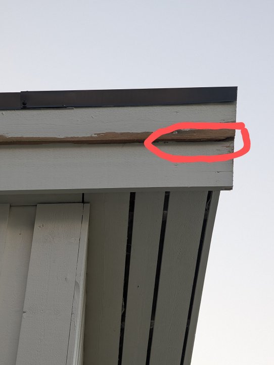

Labelle Skrevet 14. juli 2025 Skrevet 14. juli 2025 (endret) Hei. Merket malingen flasset litt av i skjøtene på vindskibordene. Har skrapet opp og lar det tørke nå. Oppdaget mot slutten at det var litt værre helt i ytterkant på øverste vindski. Lite parti med råte helt i nerkant på bordet. Kunne rive av små flak fra nerkant og ca 1 cm opp. Hadde ikke så lyst å bytte disse nå pga ferie og taket er sveiset fast i de (derbigum). Finnes det noe quick fix som varer noen år? Ser kanskje for meg å sage bort det råtne med multikutter og tec7 fast en frisk erstatter og male over. Endret 14. juli 2025 av Labelle
toralfb Skrevet 14. juli 2025 Skrevet 14. juli 2025 Labelle skrev (38 minutter siden): Hei. Merket malingen flasset litt av i skjøtene på vindskibordene. Har skrapet opp og lar det tørke nå. Oppdaget mot slutten at det var litt værre helt i ytterkant på øverste vindski. Lite parti med råte helt i nerkant på bordet. Kunne rive av små flak fra nerkant og ca 1 cm opp. Hadde ikke så lyst å bytte disse nå pga ferie og taket er sveiset fast i de (derbigum). Finnes det noe quick fix som varer noen år? Ser kanskje for meg å sage bort det råtne med multikutter og tec7 fast en frisk erstatter og male over. Ser lite ut, ville vurdert ta på litt grunning og malt over. 1
Oter Skrevet 15. juli 2025 Skrevet 15. juli 2025 en mulighet er jo og skjære bort det som har råte,og bruke f.eks kjemisk tre: Kjemisk tre, furu, 165 ml - Biltema.no fåes i flere forskjellige utgaver andre steder

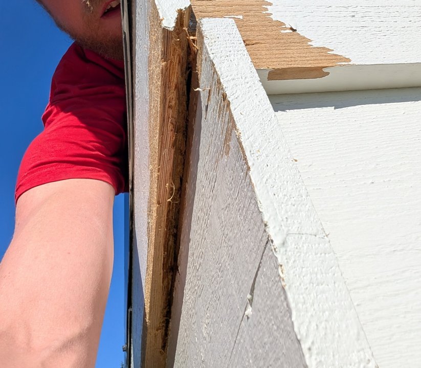

Labelle Skrevet 15. juli 2025 Forfatter Skrevet 15. juli 2025 (endret) Har skrapet bort det løse treverket nå. Er det for mye som må utbedres for å nruke sparkel? Tror kanskje beste midlertidige løsning er å kappe 3cm oppover og 20-30cm nedover med multikutter for å så bruke grunning og lime på friskt tre med tec7 og kanskje 2 treskruer. Endret 15. juli 2025 av Labelle
kremt Skrevet 15. juli 2025 Skrevet 15. juli 2025 Byttet ut ganske like bord i fjor, 4 stykk. Var ganske mye jobb, satt godt spikret. Var ikke så mye råte som det så ut som, man så nesten alt av det fra utsiden. De var fine ellers, kun smuldret av litt ytterst som hos deg. Jeg erstattet med impregnerte bord og lot det stå noen måneder før maling. Jeg har også satt på blikk over vannbordet og ser at det hjelper veldig på fuktighet og slitasje på bordene på siden av taket. Naboen har ikke slikt og jeg ser det er ganske fuktig etter det har regnet der.
mobile999 Skrevet 15. juli 2025 Skrevet 15. juli 2025 Labelle skrev (4 timer siden): Tror kanskje beste midlertidige løsning er å kappe 3cm oppover og 20-30cm nedover med multikutter for å så bruke grunning og lime på friskt tre med tec7 og kanskje 2 treskruer. Virker som en god plan. Kanskje droppe skruene siden små trestykker lett sprekker når man skrur i dem, evt. være nøye med å forbore og forsenke til skruehodene.
Simen1 Skrevet 3. august 2025 Skrevet 3. august 2025 Mye jobb for perfeksjonisme. Jeg hadde skrapet som du har gjort og bare malt over så tåler det fint mange år til. Vindski er noe man uansett må skifte en sjelden gang så det gjelder å maksimere tiden mellom hver gang. Endeveden er ganske utsatt på sånne steder så du kan vurdere å beskytte den med et beslag for å forlenge levetida ennå mer. Mal beslaget så blir det usynlig.
NoBo Skrevet 4. august 2025 Skrevet 4. august 2025 Ville nok ha gjort som andre her skriver, skrapet ned, hatt på grunning og malt over - men pass på at du vet med 100% sikkerhet at ikke vannet kommer fra en lekkasje andre steder, eks. lenger opp/oppå taket, da kan det fort bli mye som fortsetter å råtne og må skiftes. Jeg måtte skifte en taksperre (drageren som går fra mønet og ned til takfoten) bak vindskiene på en hytte for noen år siden pga. fuktskade og det ble ganske mye jobb, ut fra hva som tilsynelatende var en ubetydelig vannskade. Grunning - jeg ville ha brukt oljegrunning da den trenger godt inn i treverket og gir ekstra beskyttelse. Bare pass på at treverket er så tørt som mulig og gi grunningen tid til å tørke ordentlig først, før du har på minst to lag med maling. Sjekk også at oljegrunning er ok å bruke med malingen fin.
