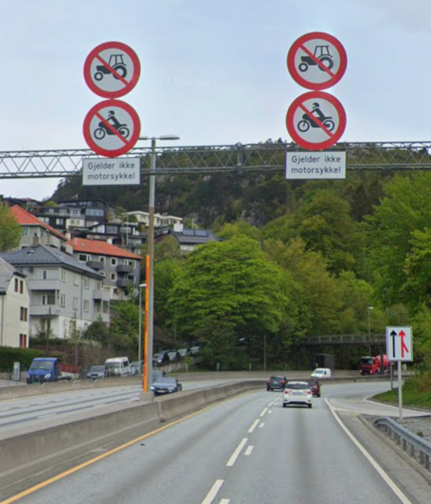

John-B Skrevet 28. november 2024 Skrevet 28. november 2024 (endret) Har alltid lurt på hva som menes at skal gjøres med den informasjonen her dersom du kommer kjørende på en traktor eller moped. Det er ingen mulighet for å stoppe eller snu når du ser skiltet. For meg virker skiltingen å være feil? Burde ikke korrekt skilting være noen hundre meter før en avkjørsel, med underskilt om at det gjelder om 1 km? Slik at det faktisk er mulig å gjøre noe? Endret 28. november 2024 av John-B

MailMan13 Skrevet 29. november 2024 Skrevet 29. november 2024 (endret) Litt lenger nede i bakken: Skiltene er også synlige før man kommer til avkjøringen, så om man har sett det første skiltet og følger litt med så er det tydelig at man må ta av der. Når man fører kjøretøy med spesielle restriksjoner, det være seg hastighet, størrelse eller vekt/akseltrykk, så har man selv et ekstra ansvar for å planlegge kjøringen også. Endret 29. november 2024 av MailMan13

MailMan13 Skrevet 30. november 2024 Skrevet 30. november 2024 (endret) Dettte er E16/E39 ut av Bergen Sentrum nordover forbi Handelshøyskolen. Det er ikke klasse A her, mopeder og traktorer som kommer opp fra indre Sandviken, og skal videre nordover kan kjøre her opp til skiltet i OP. Det er et skilt som sier at det blir klasse A om et par kilometer litt før OP's bilde, og første klasse A skiltet er på andre siden av Eidsvågstunellen ca en kilometer forbi bildet i OP. Forbudskiltet som sier forbudt for traktor og moped står synlig ved avkjøringen ved Handelshøyskolen, og signaliserer da at det er forbudt å kjøre her for moped og traktor selv om det ikke er klasse A i tunellen. Endret 30. november 2024 av MailMan13 3

Inge Rognmo Skrevet 1. desember 2024 Skrevet 1. desember 2024 Spørsmålet du svarte på var jo om det ikke allerede var forbudt på motorvei klasse A uansett (underforstått: selv om veien ikke skulle være skiltet som i åpningsinnlegget). Men da er vi enige. For å vende tilbake til åpningsinnlegget; om disse skiltene er plassert sånn at du ikke har mulighet til å svinge av veien etter du har sett dem, uten å passere dem, så er det elendig skiltet. Jeg ser Mailman har lagt ut link til et bilde tatt rett før avkjøringen, som viser de samme skiltene på noen hundre meter lenger avstand, omtrent der linja til avkjøringsfeltet går over fra stiplet til heltrukket (m.a.o. ikke lenger lov å krysse), men hadde jeg ikke visst fra før hvilke skilt det var, så hadde jeg ikke klart å identifisere dem, ikke på bildet i alle fall, kanskje i virkeligheten.
