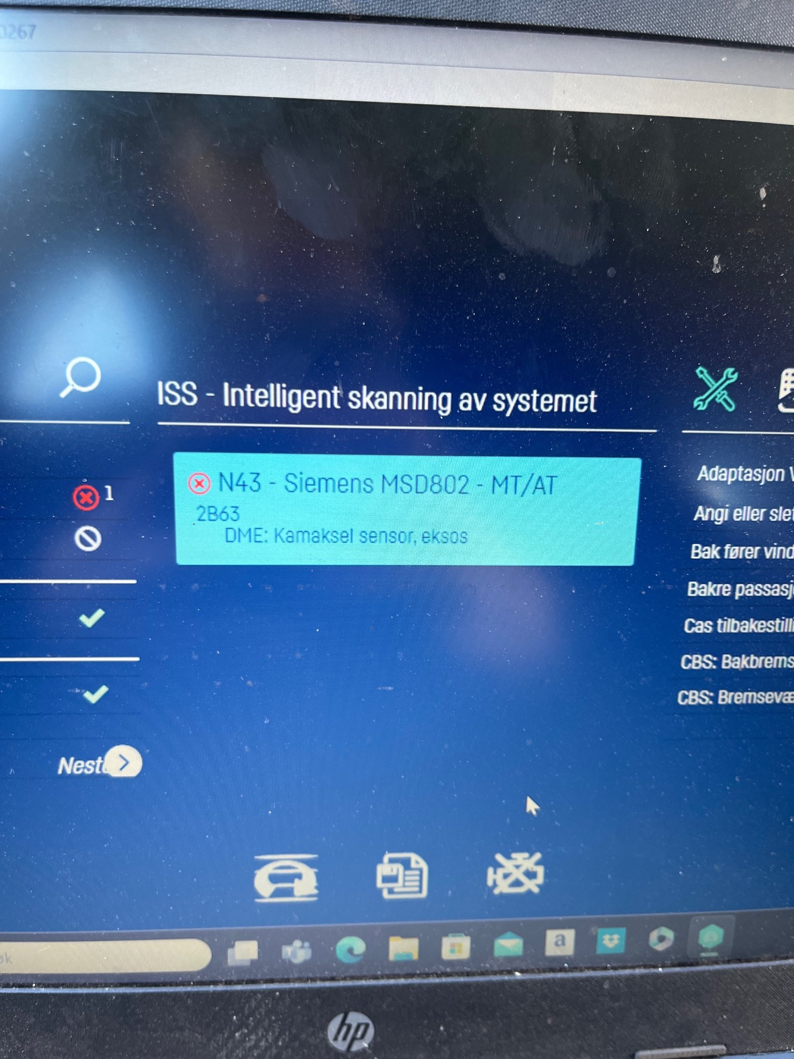

Fikk opp feilkode til kamakselsensor eksossida på e90’n (318i) og la merke til symptomene, null effekt etter rundt 2k og gir jeg mer enn halv gass lagern mer lyd som en bil med høl i potta, tomgangen ligger på alt fra 500 til nesten 700 men mest på 600, og den bruker en del bensin (tror jeg). Bytta sensorn og sletta kodene, så gikk det kanskje en halvtime så kom motorlampa tilbake og feilkoden.. hakke peiling på hva det kan være da jeg er mer diesel vw ekspert enn bensin bmw😂

Oppdatering: Feilkoden som kommer opp er 2B63, er ganske ny til bmw så skjønner ikke helt når alt jeg finner på nettet er forskjellige ting fra samme feilkode.
