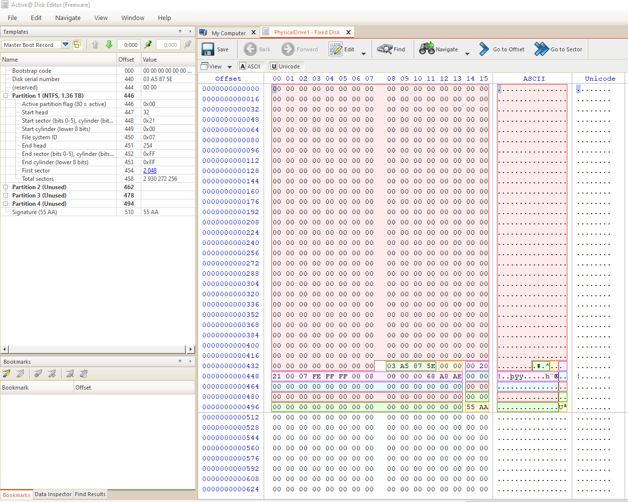

Hårek Skrevet 14. april 2024 Skrevet 14. april 2024 Foreslår å installere Active Disk Editor (freeware). Det kan brukes til å se på MBR, så kan jeg prøve å dekode den (i morgen) Eksempel:

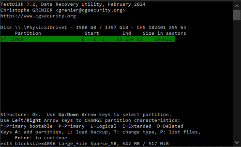

vidor Skrevet 14. april 2024 Skrevet 14. april 2024 Har du forsøkt å liste filene i TestDisk ? Reagerer litt på at den sier at strukturen er ok. Du har ikke partisjonert feil disk ? TestDisk kan søke opp eldre partisjoner og finne filsystem der, så det kan være verdt å teste.

Phantom Software Skrevet 15. april 2024 Skrevet 15. april 2024 (endret) 10 hours ago, Switters said: Hei! Vært bortreist og på trening, men dette er resultatet av analysen; Det er kun en stor partisjon ja, ikke bootbar. Det ser ikke ut som forventet i det hele tatt. Her har du en ext3-partisjon (nederste linjen etter kommandoer) som vel er markert som bootbar i tillegg. Hvordan ser det ut med p - list files? Foreløpig har du ikke funnet partisjonen din slik jeg ser det. Du må kanskje gjøre en Deep Analysis som neste. Hvilket OS kjører du? Har du benyttet disken i en Linux-maskin tidligere? Du har ikke tilfeldigvis først brukt disken i Linux, deretter switchet til Windows og googlet deg frem til en ext3 driver for Windows for å kunne bruke disken der? I så fall så må kanskje bare denne oppdateres. Endret 15. april 2024 av Phantom Software

Svein M Skrevet 15. april 2024 Skrevet 15. april 2024 Switters skrev (12 timer siden): Hei! Vært bortreist og på trening, men dette er resultatet av analysen; Det er kun en stor partisjon ja, ikke bootbar. Jeg kjenner ikke til det programmet. Er dette noe du booter fra usb-disk. Og er du sikker på at du ser på rett disk. Det vises ext3 nederst der, tyder på at denne disken er formatert med det Linux formatet. Det er er ikke noe en Windows maskin bruker.

Switters Skrevet 15. april 2024 Forfatter Skrevet 15. april 2024 Startet en ny analyse nå. og før jeg trykker start, ser den dette, men når den drar igang. byttet den til Linux... @Hårek Bare å avbryte denne og heller kjøre Active Disk Editor?
Hårek Skrevet 15. april 2024 Skrevet 15. april 2024 Switters skrev (15 minutter siden): @Hårek Bare å avbryte denne og heller kjøre Active Disk Editor? Ja, er nysgjerrig på å se innholdet i MBR.
Switters Skrevet 15. april 2024 Forfatter Skrevet 15. april 2024 (endret) @HårekSer slik ut: Er det noe loggfil eller noe jeg skal ta ut, eller sier et bilde nok? Endret 15. april 2024 av Switters
Hårek Skrevet 15. april 2024 Skrevet 15. april 2024 Du har en intakt partisjonstabell her. Du ser det i feltet til venstre, en NTFS partisjon på 1.36 TB. Det bør være et godt utgangspunkt for reparasjon. Kanskje partisjonens bootsektor har problemer. Har ikke noe mer innspill til hvilket verktøy som er best videre, vet ikke hva TestDisk gjør. Bildet du la ut for rett over her ser jo OK ut. Ellers ser vi at MBR ikke inneholder bootkode, men det er helt OK.

Phantom Software Skrevet 15. april 2024 Skrevet 15. april 2024 Dessverre lenge siden jeg har benyttet / heldigvis lenge siden jeg har hatt behov for TestDisk selv, men dette ser ut som en enkel sak for den å løse. Det er synd at den har så dårlig UX, for det er et bedre program enn 90% av annen software tilgjengelig. Hva sier TestDisk om du endrer type? Det er dessverre klønete å følge med på hva actions faktisk gjør i TestDisk, men den skal ikke fysisk endre noe før du ber om Write.
vidor Skrevet 15. april 2024 Skrevet 15. april 2024 Jeg tror problemet ditt er relativt enkelt å løse og er ren logisk feiltolkning. Det at TestDisk gir deg riktig filsystem og navn på parisjonen Backup bilder o... betyr som regel at det kan fikses. Tipper TestDisk kan fikse dette hvis du tar en deep search og sjekker fil-listing før du kjører recover. Som regel finner du en 3-4 partisjoner hvor en av dem er den riktige som du kan gjøre aktiv. Har aldri vært borti selv at den plutselig hopper fra NTFS til Linux, da dette er to vilt forskjellige filsystemer. Har du forresten testet Intel/PC også ?
Switters Skrevet 15. april 2024 Forfatter Skrevet 15. april 2024 Takk for hjelpen så lenge, helt konge! Skal fortsette litt i morgen, men prøve å holde fingrene unna å faktisk gjøre noe før jeg fått klonet. @vidor Har kun testet med Intel/PC da det er det den foreslår. Viser NTFS før jeg starter analyse, og viser Linux så fort den starter... @Phantom Software Skal gjøre litt mer i Testdisk da også 1

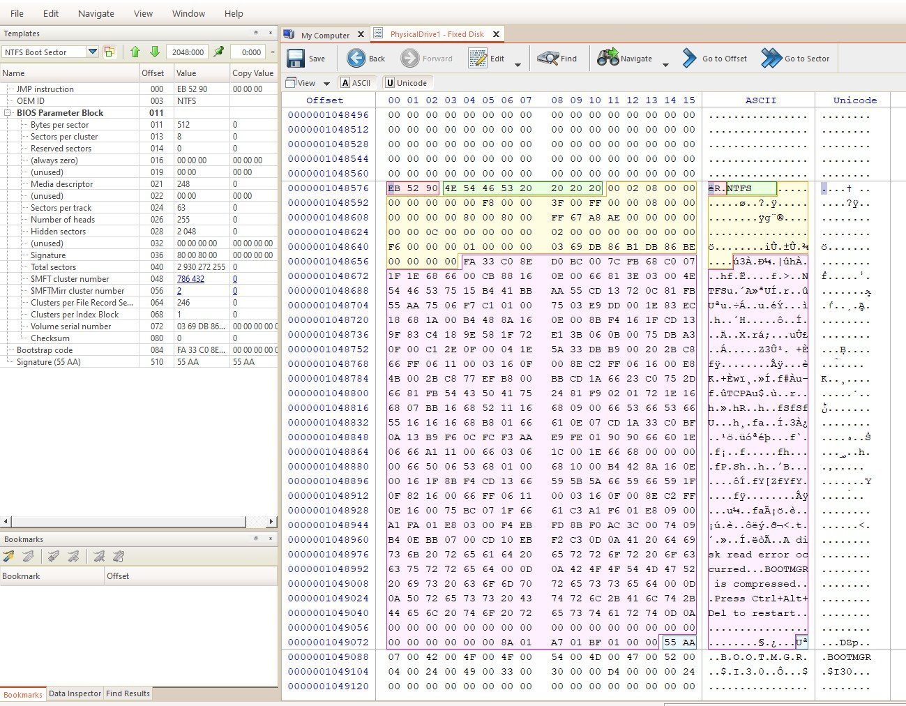

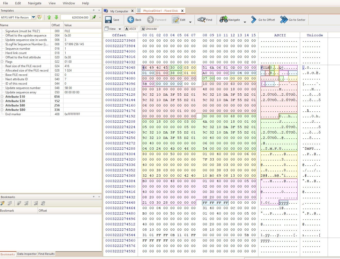

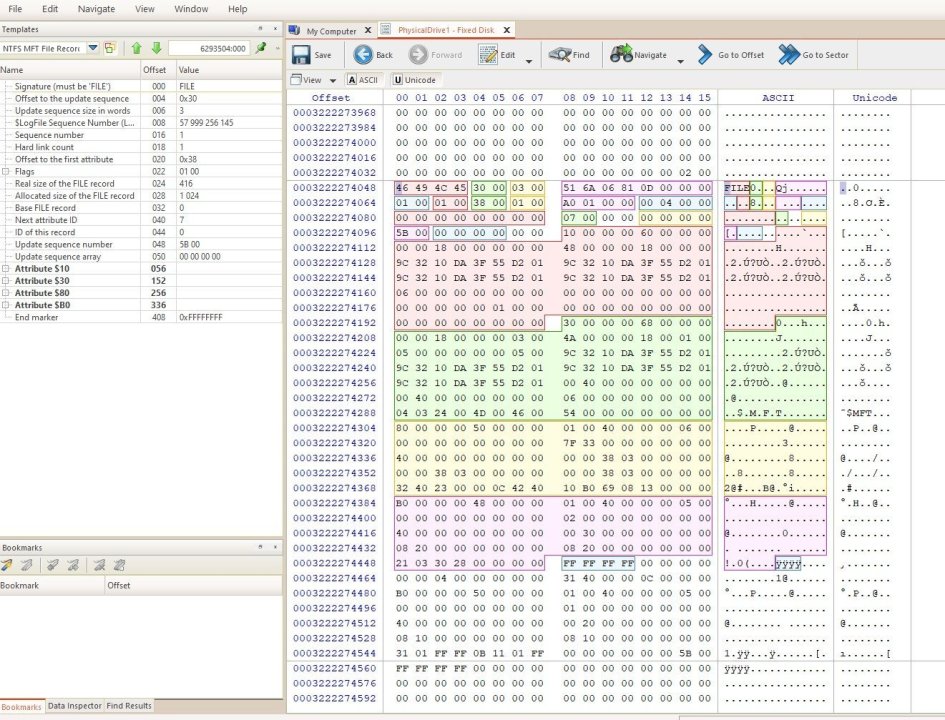

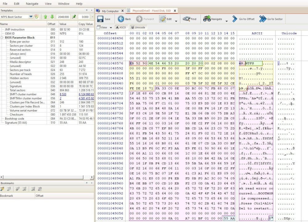

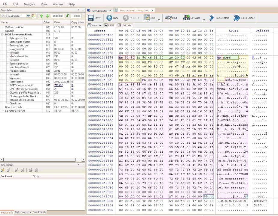

Hårek Skrevet 15. april 2024 Skrevet 15. april 2024 Et lite tips om Active Disk Editor: dekodingen av partisjonstabell har en link til første sektor (2048). Når du klikker på den kan du se partisjonens bootsektor. Den dekodes og kan sjekkes om det ser fornuftig ut. Videre linkes det til $MFT. Hvis du sammenligner med disken som fungerer kan du muligens se om noe skiller seg ut. 1

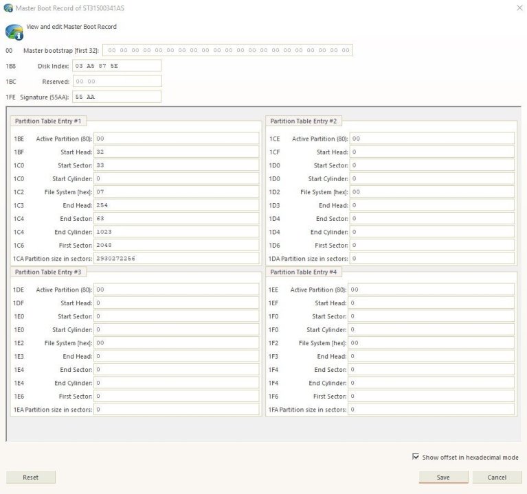

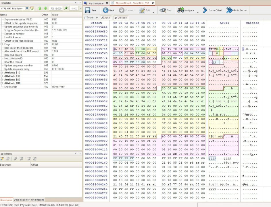

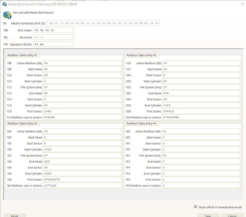

Switters Skrevet 16. april 2024 Forfatter Skrevet 16. april 2024 @Hårek Har tittet og sammenlignet litt det du nevner over her. Her bilder på både first sector og MFT for først snurredisken og så SSD. Tok også ut MBR for begge to, og den forskjellen jeg ser, er at snurredisken mangler 80 i feltet for "active partition" @Phantom Software Fryktelig fristende etterhvert å trykke på valget Boot her - Boot sector recovery? Eller kan det holde å editere inn 80 der det mangler over?
