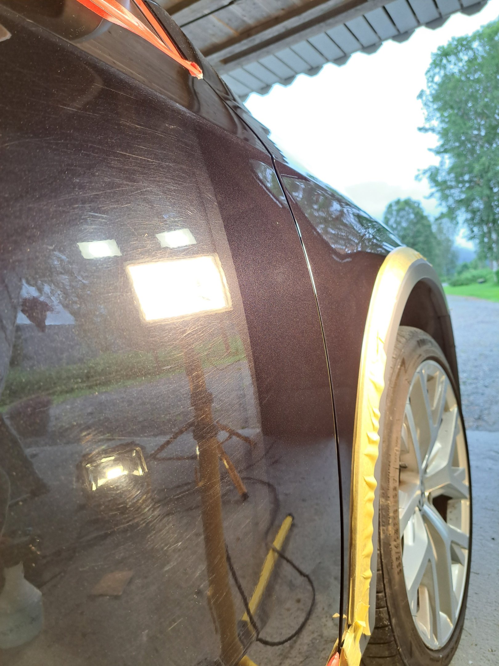

Labelle Skrevet 18. november 2023 Skrevet 18. november 2023 (endret) Hareena skrev (24 minutter siden): Det betyr at en flett ny bil ikke er innsatt med voks fra produsent og egentlig burde vokses før bruk? 🫢 Beklager min uvitenhet, men noen av oss må starte fra grunnen av. Jeg har etter anbefaling fra mine langt mer praktiske kollegaer gått til innkjøp av Wet coat, men vet ikke om jeg har nerver til å hive det over min nyervervede. Jeg kan forholde meg til vanlig polish, det har jeg på en måte kontroll over og pleier «å massere min lille gamle bil» med. Men dette? https://www.google.com/search?q=wet+coat&tbm=isch&hl=nb&chips=q:wet+coat,online_chips:gyeon+wet:CLWwuzVkFgg%3D&rlz=1C9BKJA_enUS816US817&sa=X&ved=2ahUKEwj8m86Qy86CAxW3HxAIHUWTDRQQ4lYoAXoECAEQBw&biw=1024&bih=641#imgrc=H3Q4zX8488GqQM Bør jeg allerede nå bruke Prickbort? Vaskehanske, ja, jeg har. Biler er ikke satt inn med noe nye. De kan tom være delvis oppripete. Prickbort er et bra petrokjemisk avfetting som må brukes på tørr bil. Denne tar hovedsakelig olje og asfaltrester. Noe det er mye av vinterstid. Jeg bruker alltid denne først. Egentlig bare fra under vinduslistene og ned. Ikke vits over dette eller på rutene. Den er ganske snill mot voks/coatinger. Men unngå å spraye dette på gummi/pakinger og dekk. Jeg anbefaler deg allerede å tenke på litt på verneutstyr. Hvis du skal holde litt på med dette er det greit å ta noen forhåndsregler for å unnga innhalering og eksponering av disse bilpleiemidlene. Jeg har lest boken "bilpleie fra a til å" å kan anbefale denne til nybegynnere. Spør gjerne hvis det er noe. Jeg er ikke proff men godt over middels interessert. Jeg poster et bilde fra poleringen jeg påtok meg i sommer på svigerfar sin 2014 modell passat. Ganske utrolig hva man kan oppnå med litt pleie. Endret 18. november 2023 av Labelle
NULL Skrevet 18. november 2023 Skrevet 18. november 2023 2 minutes ago, Labelle said: Spør gjerne hvis det er noe. Jeg er ikke proff men godt over middels interessert. Jeg poster et bilde fra poleringen jeg påtok meg i sommer på svigerfar sin 2014 modell passat. Ganske utrolig hva man kan oppnå med litt pleie. Men dette er bil som ellers gjerne har fått sin vask i vaskeautomater med børster?

Labelle Skrevet 18. november 2023 Skrevet 18. november 2023 (endret) NULL skrev (11 minutter siden): Men dette er bil som ellers gjerne har fått sin vask i vaskeautomater med børster? Kanskje tidligere. Men de siste årene har den fått lite pleie. Mye riper fra stålkanter fra ski, hundeklør. Bilen er kjørt mye på grusveier. Den har trossalt kjørt i overkant av 200 000km da blir det riper med og uten børster. Her måtte en 2-steg polering til for å rette opp i skadene. Jeg klarte ikke å få bort alt heller. Men de dypeste ble godt minimalisert. Alle biler bør maskinpoleres uansett bruk. Polering fjerner ikke bare riper, men også oksidering og piffer opp lakken slik den ser nyere enn "ny" ut. Dette er en fin bok med god forklaring og flotte bilder. Lettlest. https://www.ark.no/produkt/boker/hobbyboker-og-fritid/bilvaskeboka-9788242961693 Endret 18. november 2023 av Labelle
